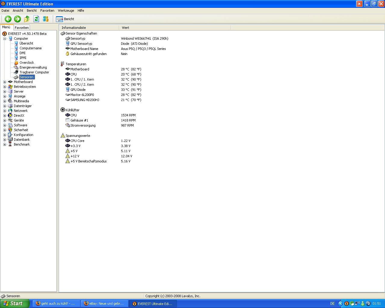

naja... kann ja nur das schreiben was everest ausliest

Hi,
das sind wirklich gute temperaturen!
nur sind leider nicht alle richtig.
die beiden samsung 320 lj(oderkj,weiss grad nich) in meinem zweiten rechner
neigen dazu, mir sommers in meiner dachwohnung unter 25°
anzuzeigen, bei gefühlten 40, gemessenen 28° .
die cpu kann unter vollast 65w strom in wärme umwandeln,
die über eine mickrige fläche abgeführt werden müssen.
da dein screen 1,2xv zeigt, hast du wohl eist ausgeschaltet,
idle bleiben dann sicher minimum 20w, auf jeden fall genug,
um den cpusensor ü b e r der raumtemperatur zu halten;)
n.
wäre mir am liebsten wenn du recht hättest. dann würd ich nämlich die lüfter nicht ausbauen.
eist ist aus, ja.
nur, dass Everest die Temperaturen net richtig ausliest?? Mess mal mit Realtemp, des dürfte um einiges genauer sein.
Die Wolfdales sind ein Auslese-Alptraum. Solange sich das System nicht abschaltet sind die Cores nicht zu heiß. Alles andere lässt sich eher weniger auslesen und ist größtenteils Ratespiel der Programmierer.
Die Samsung bei 21° ist aber auch nett, glaube die liest Zimmertemperatur aus ;)
lach.... naja, auf jeden fall ist es wohl nicht zu warm in meinem system.
