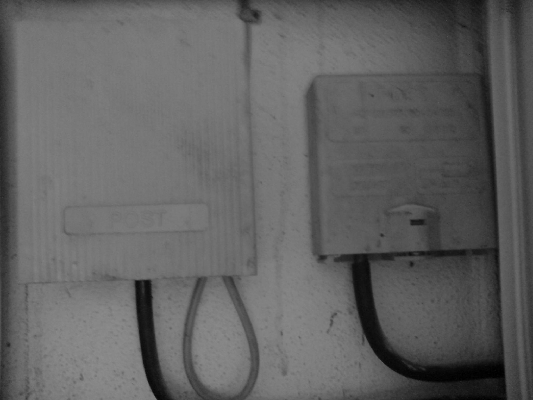

Ich bin zZ bei 1&1 und würde aber gern zu Kabel wechseln.
Wohne im Einfam. Haus und ich hab mal ein foto angehängt von meinen Anschlüssen.
Die Anlschlüsse sind in der Gerage und von da geht das telefonkabel ins Haus.
Aber für "Kabel" sind sicher andere Kabel von nöten die ich dann sicher legen müsste.
Ich habe also keine Ahnung wie das ganze funktioniert, darum wäre ich sehr dankbar wenn mir jemand helfen kann ob und wenn wie das klappen könnte.
Kabelvervügbarkeitschek ist auf jedenfall positiv.
Vielleicht könnt ihr damit ja was anfangen, weite infos falls benötigt gebe ich natürlich auch.
danke schon mal im vorraus

Ja ich weiss nur nich ob das was da an der wand hängt auch für kabel ist^^
Wie gesagt ich wohne in im eigen haus und damals hab ich mir halt keine gedanken gemacht über kabel.
Und wenn der techniker mir nen kabel legt..naja...durch den garten...durch die tür ins Haus.
Wenn dann muss es schon in Boden und durch Wände.
Vlt kennt sich damit ja jemand aus.

Also bei uns ist eine Dose im Keller die aussieht wie die rechts auf deinem Bild und es hat problemlos gefunzt.
Ob der Techniker beim Anschließen dann irgendwelche Probleme findet auf Grund zu schlechter Dämpfung etc.,
kann man nie vorher sagen.

POST Kasten ist der Telefonanschluss, mit dem du bisher ins Internet gegangen bist.
Der Kasten daneben sieht nach Kabel TV aus!
Verfügbarkeit kannste wie bei allen DSL Anbietern auch, auf deren Homepage nachschauen.
Wenn du wechselst wird lediglich eure KabelTV Dose getauscht, wo ein zusätzlicher Anschluss für das Kabelmodem zu finden ist.
Wie gesagt, willst du mehrere Dosen umrüsten musste diese dann bezahlen.
Eine ist jedoch kostenfrei.

aber aus der Hausanschlussdose (siehe rechts auf den bild) kommt kein weiteres kabel , daher lautet die erste frage hat einer im Haus überhaupt Kabel? Das schwarze ist das Erdkabel von der Straße.
2te Sache ist wenn nicht ,musst du nicht ein Techniker kommen lassen sondern eine Firma für Elektroinstallationen , aber vorher den Vermieter fragen , normaler weise müsste er das bezahlen (Elektriker) wenn nicht musst Du selbst machen lassen .(wenn der drang nach KD dann noch vorhanden sein sollte).
Und dann erst bei KD anmelden und bestellen:(
Danke für die antworten...ich will ja nich mekern aber viele Lesen nicht richtig was ich so für infos gegeben habe. Wohne im Eigenheim und habe auch den verfügbarkeitscheck gemacht.
Habe bisher nie kabel gehabt, die Anschlüsse auf dem foto sind die einzigen die da sind...also is der kabelansch in der gerage da aber es führt nichts ins haus...müssete quasie nur auf meinem grundstück verlegt werden.
Mit kabel habe ich schon mal gesprochen doch die machen gar nichts befor ich das nich bestelle..also is das mit dem vorher informieren schon ein bisschen schwerer.
Der 1&1 Vertrag geht ja noch bis 03.11 also hab ich noch etwas zeit.
Auf jeden fall weiss ich ja nu das da ne kabeldose da is so wie das hier beschrieben wurde...das hilft mir sicher schon ein wenig.THX
Für weiteres hab ich ein offenes Ohr ;)

also ist der kabelansch ( schreibt man heute die Wörter nicht mehr aus) in der Garage .
wieso ist den die übergabe- Post Anschlüsse (telefone), kd in der Garage ist die direkt am haus oder ist da noch Garten oder weg dazwischen ?
sorry da hat aber einer ziemlich gepennt , die Anschlüsse müssen in Hausanschlussraum sein , wenn das Haus keinen Keller hat , und wenn es keller hat dann zu mindestens in einen Keller-Raum.

Ja Zwischen Haus und gerage liegt ein Garten...ca 20m
Aber ich habe mir überlegt das das alles gar kein problem werden könnta...da die gerage(Hobbyraum) mein Raum ist und dort auch der PC steht. da reicht es doch wenn das modem und was auch immer da alles noch angebracht wird auch dort bleibt und ich die "telfon"kabel die zum haus gehen einfach fürs telefon nehme.
Müsste doch so gehn oder liege ich falsch?
(zZ ist das Modem im haus und die gerage ist per Powerlan am router und laptops laufen übers wlan auf dem grundstück+ Fritz Wlan Repeater.)
