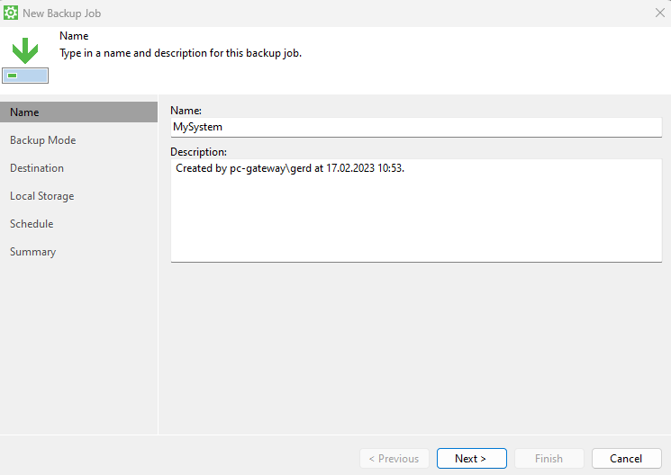

Wie kann ich denn mit Veeam Backup Agent das komplette Bootlaufwerk mit allen Partitionen sichern?

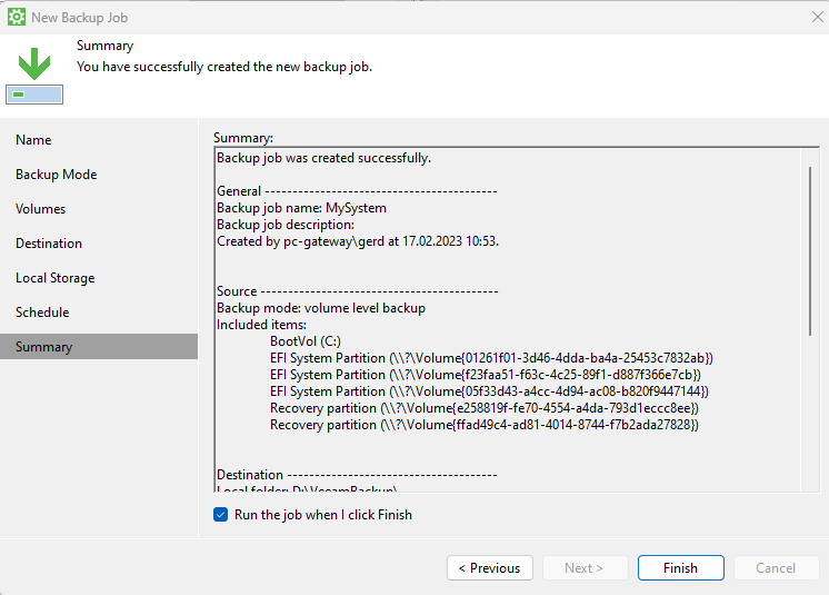

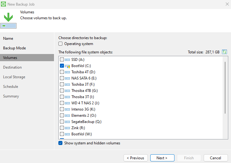

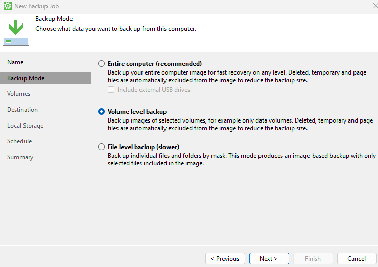

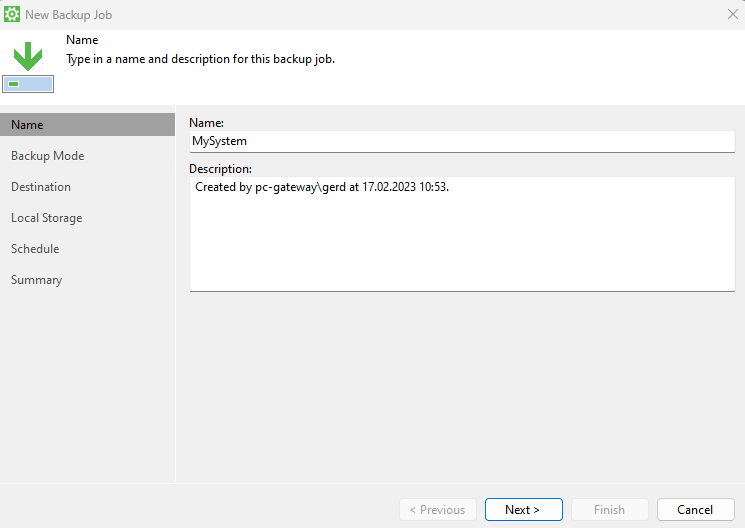

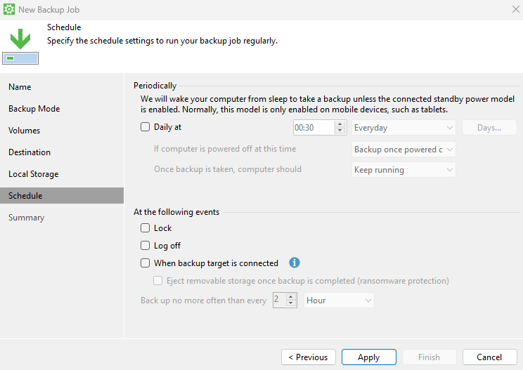

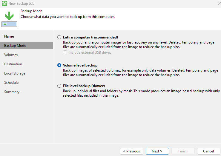

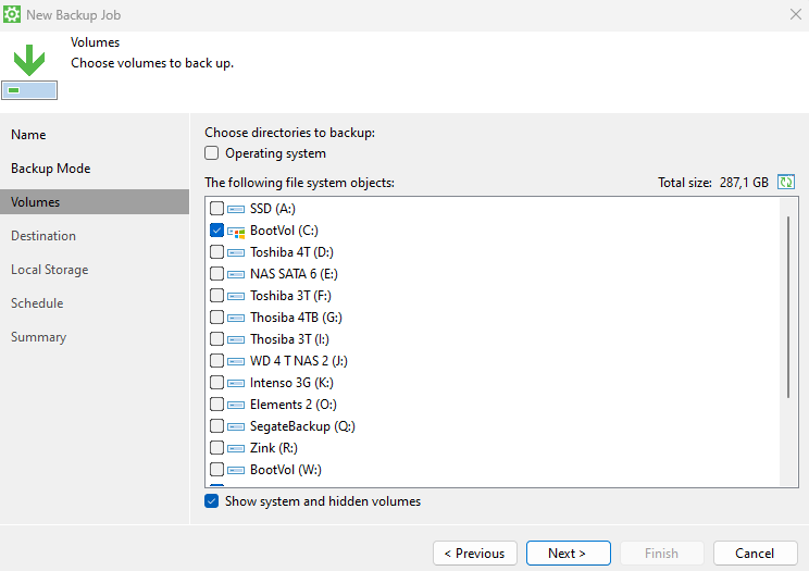

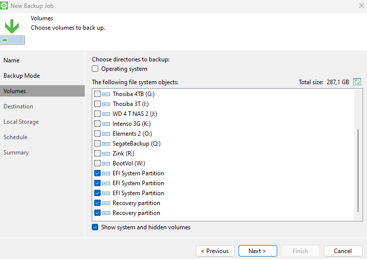

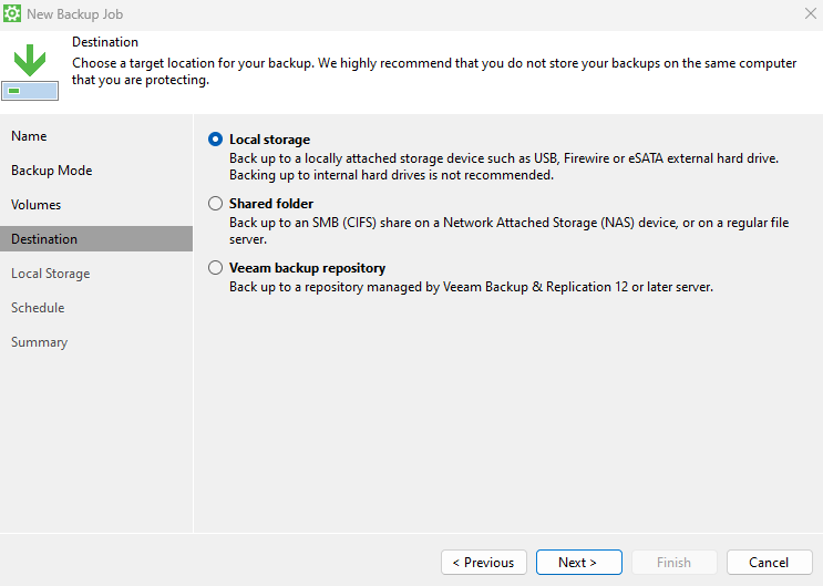

Hier meine Vorgehensweise Anhand von Screenshots. Bitte um Prüfung ob alles korrekt ist.

tuxer schrieb:
Ich habe meine Zweifel ob das Bootlaufwerk wirklich komplett mit Veeam Backup Agent gesichert wird mit allen Partitionen gesichert wird.
Statt alle möglichen Volumes einzeln anzuhaken mach den Haken bei 'Operating System' rein. Dann macht der alles ins Backups, was fürs Betriebssystem wichtig ist.
Testen kannst du das ganz einfach indem du einen Restore auf einen aktuell nicht genutzten Datenträger machst. Wenn's läuft, läuft's.
