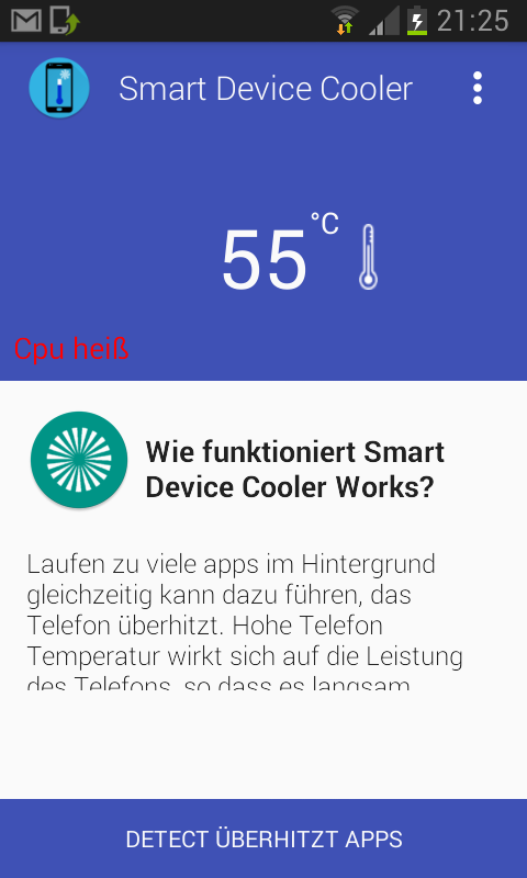

ich habe ein Samsung Galaxy s2 plus. das ist mir vor kurzen in der ubahn abgestürzt und ging von 60% auf 3% runter. zuerst dachte ich mir dabei nichts. ging nach hause und ladete das handy auf. das ging aber nicht mehr richtig und wurde leer beim laden. ich habe gedacht der akku ist kaputt. also habe ich auf amazon ein neuen ORGINALEN akku bestellt. der ist heute am samstag angekommen. sofort den akku ausgetauscht. aufladen tut es sich aber nach kurzer zeit erreicht das handy eine temperatur von 55 bis 60 grad. ich habe dann gegoogled woran es liegen kann. es hieß ich soll das handy mal per hard reset komplett neu aufsetzen. habe ich gemacht hat leider nicht geholfen. da wollt ich fragen hat jemand noch eine idee? oder muss wirklich ein neues handy her?

Ich glaub die App aus dem Screen die wir da sehen, ist von Ihm installiert worden und hat auch nix mit dem Problem zutun.
damit wollte ich nur zeigen das es ein problem gibt mit mein akku
