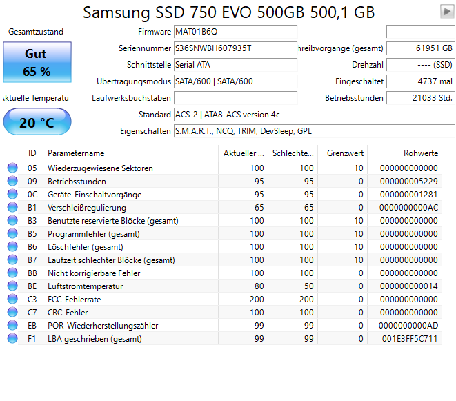

die SSD hat ca 1/3 ihrer Mindest-Lebenszeit erreicht.

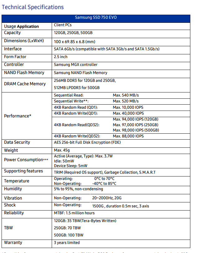

Das Ding ist für 100 TBW ausgelegt und du hast bereits ~62 TBW drauf.

"ausgelegt"... die TBW ist primär ne einschränkung der garantie. die SSD wird mit sehr hoher wahrscheinlichkeit ein xfaches dieser 100TB aushalten.

warum soll sie kaputt gehen?
und: Ignorier die % Bevor der Flash kaputt geht, geht meist was anderes kaputt. I.d.r halten die Chips ein vielfaches dessen aus, was da berechnet wird.
Wenn B1 rot wird, wird es eher problematisch. Da bist du noch relativ weit von weg.

Richtig ist das diese Platte bereits seit 6 Jahren in Betrieb ist.
Viele schreibzugriffe mach ich damit nicht. Die Auslagerungsdateien von Windows 11 liegen auf 2 4TB HDD NAS WD. Was habe ich in Punkto schreibzugriffen noch übersehen?

Am meisten auf die SSD geschrieben wird beim Standby, beim runterfahren mit aktiviertem Schnellstart und von den Webbrowsern. Insbesondere Firefox.
Aber die SSD ist doch OK, einfach weiter nutzen.
Platte kannst du ganz normal verwenden. Sie hat nicht einen einzigen Fehler! Der Kauf war völlig unnötig.
