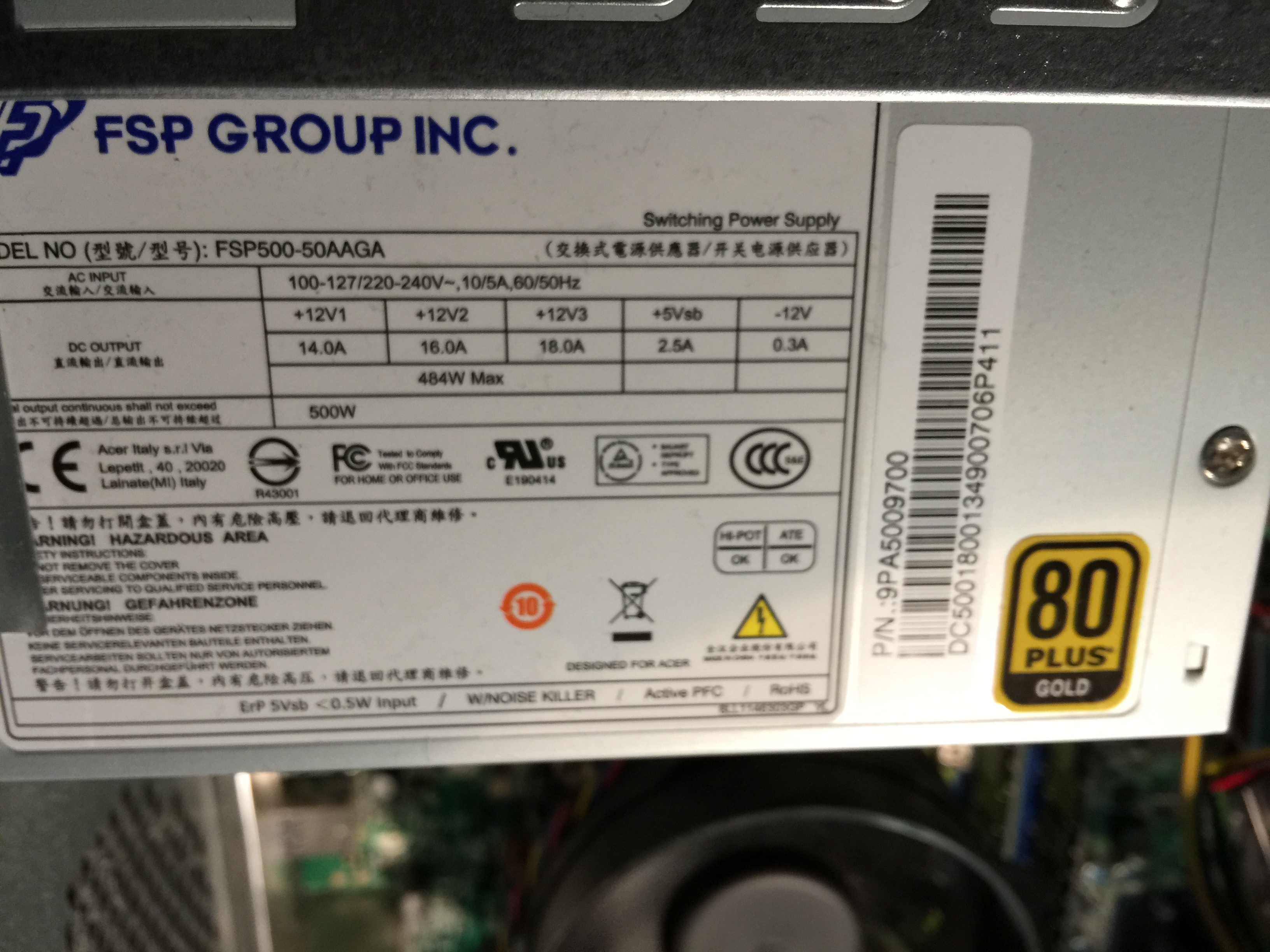

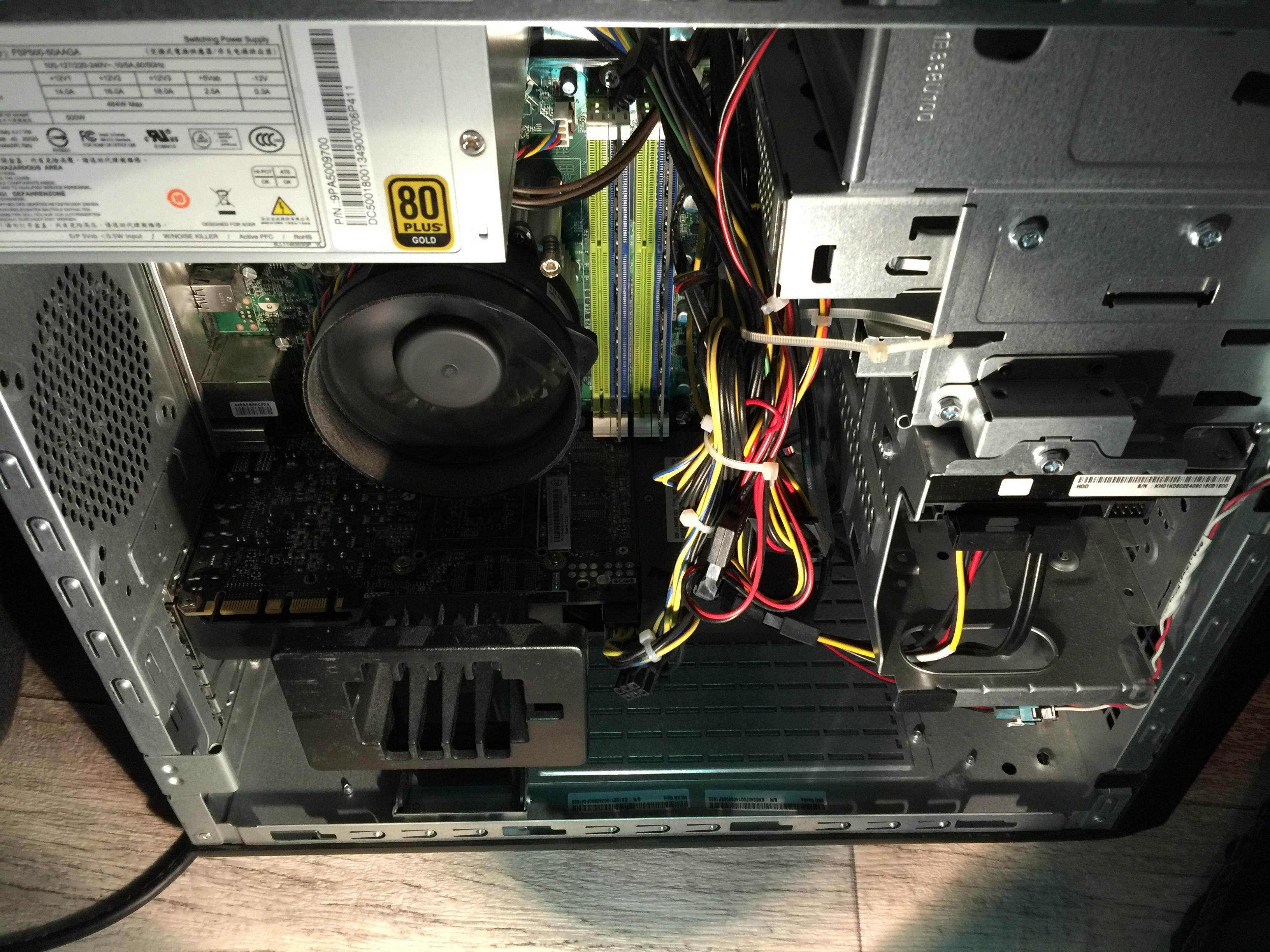

Naja, eigentlich ganz einfach. Mach mal ein Bild vom Typenschilds des Netzteils, dann wissen wir schon mal mehr. Außerdem kannst du den Platz für die Graka ausmessen, sollte also auch kein Problem sein.
Wenn dir das Gehäuse an sich nicht mehr gefällt, dann kannst du es ja tauschen wenn du magst.

Das ist nicht ganz so schlecht und liefert auch 484 Watt auf der 12V Schiene, könnte man also weiternutzen meiner Meinung nach.
Also sollte ich es tauschen oder könnte ich mit dem die 980ti betreiben?Und wie soll ich das mit der Graka genau ausmessen????
