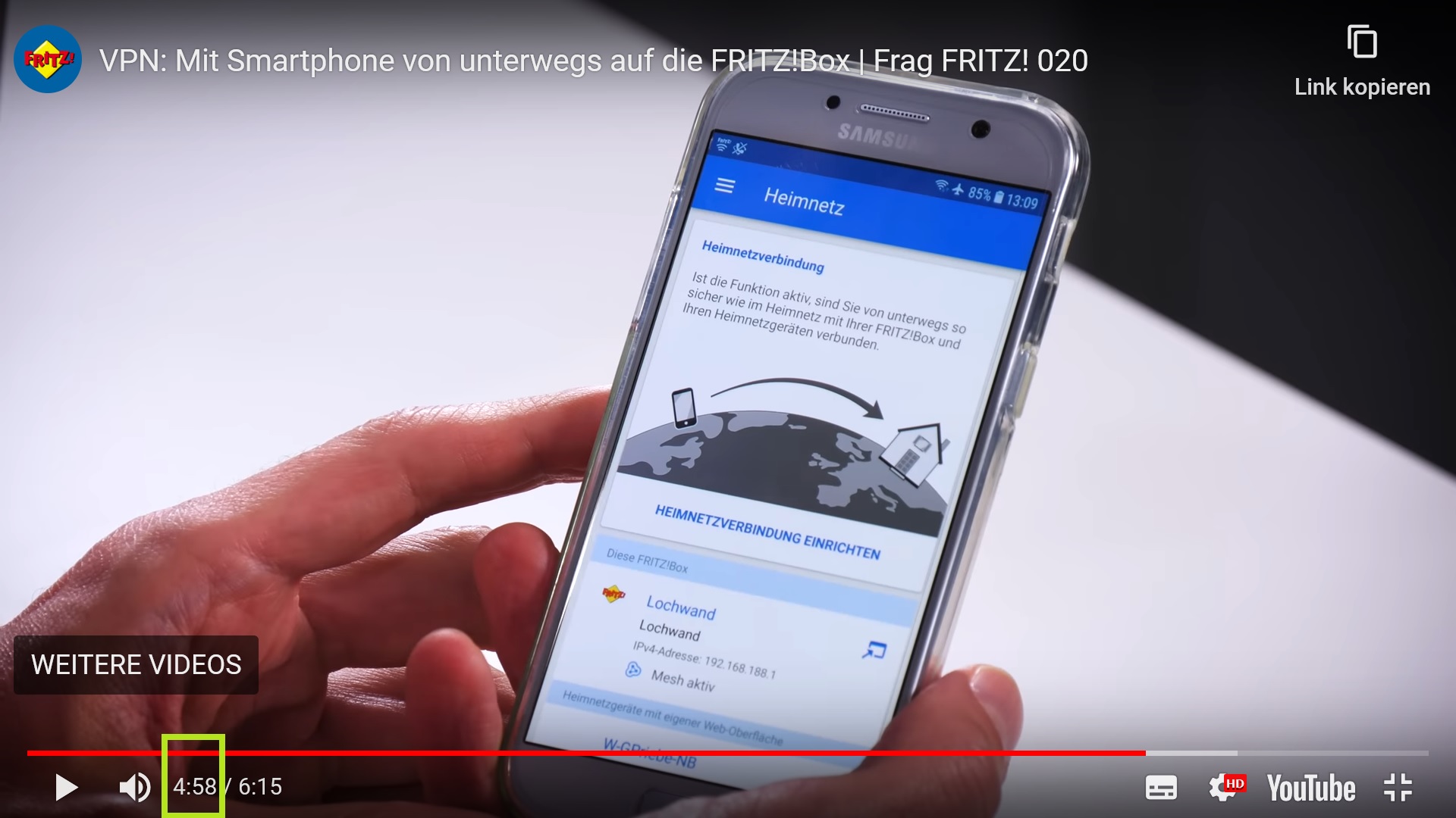

Also das habe ich schon gemacht -es geht aber trotzdem nicht. Mir wird einfach diese Möglichkeit im Menü der FritzApp (s. Bild aus dem Video oben) gar nicht angezeigt.

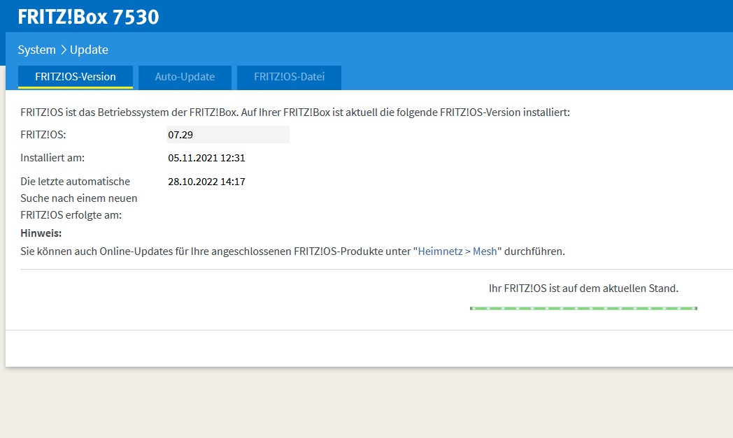

WireGuard geht bei mir aktuell auch nicht, da OS 7.39 vorausgesetzt wird. Ich habe aber noch 7.29 (s.Bild)

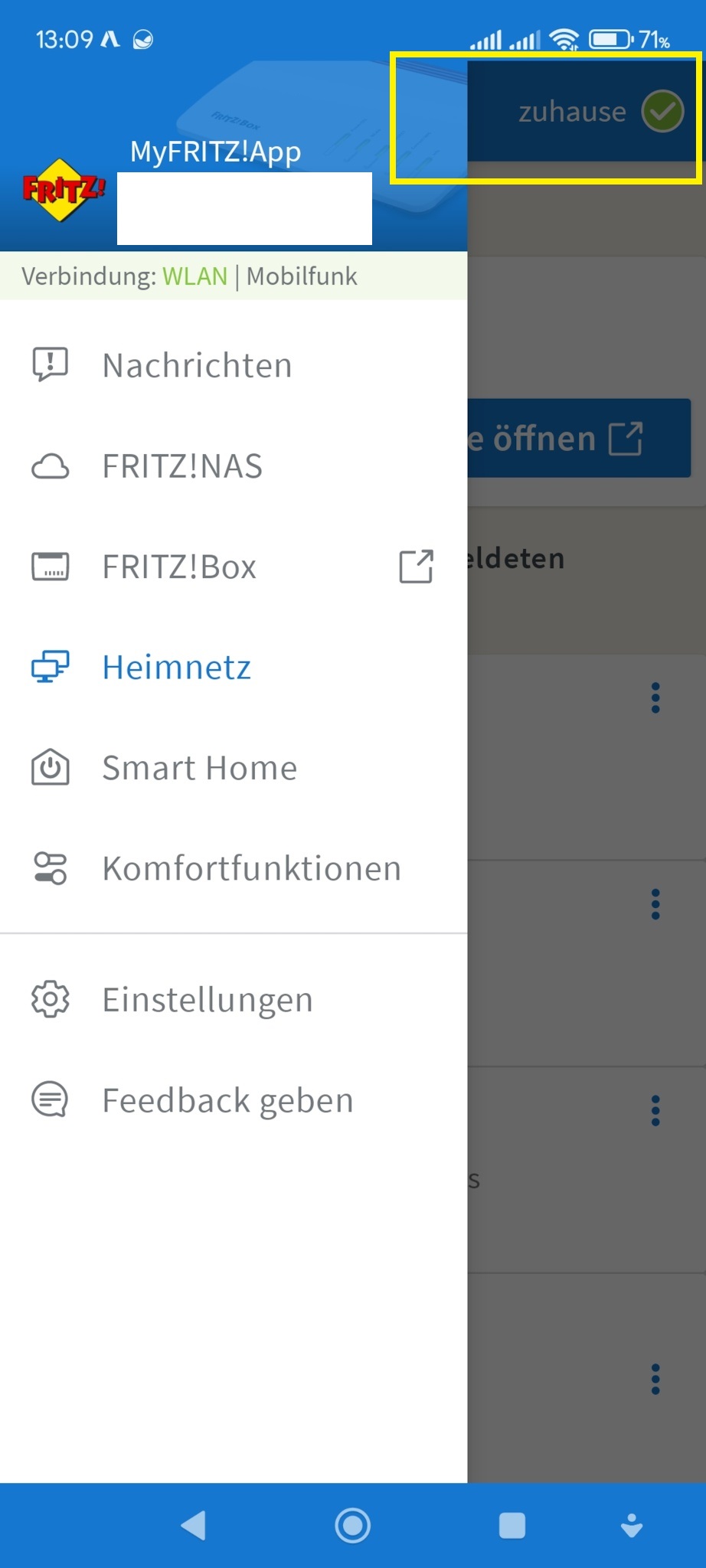

Versuch mal über das Seitenmenü in die Einstellungen der App zu kommen und dort die Heimnetzverbindung (VPN) einzurichten. Bezüglich WireGuard schrieb ich ja dass dafür das Labor benötigt wird. In einer privaten Umgebung kann man das auch durchaus auf dem Hauptgerät nutzen.
"Heimnetzverbindung" als solches erscheint da nicht.

OK, dann habe ich dich missverstenden.
Da wo jetzt "zuhause" steht erscheint das Bedienfeld für VPN erst wenn du nicht mehr direkt über WLAN mit dem Heimnetzverbunden bist. Versuch es mal über mobile Daten.

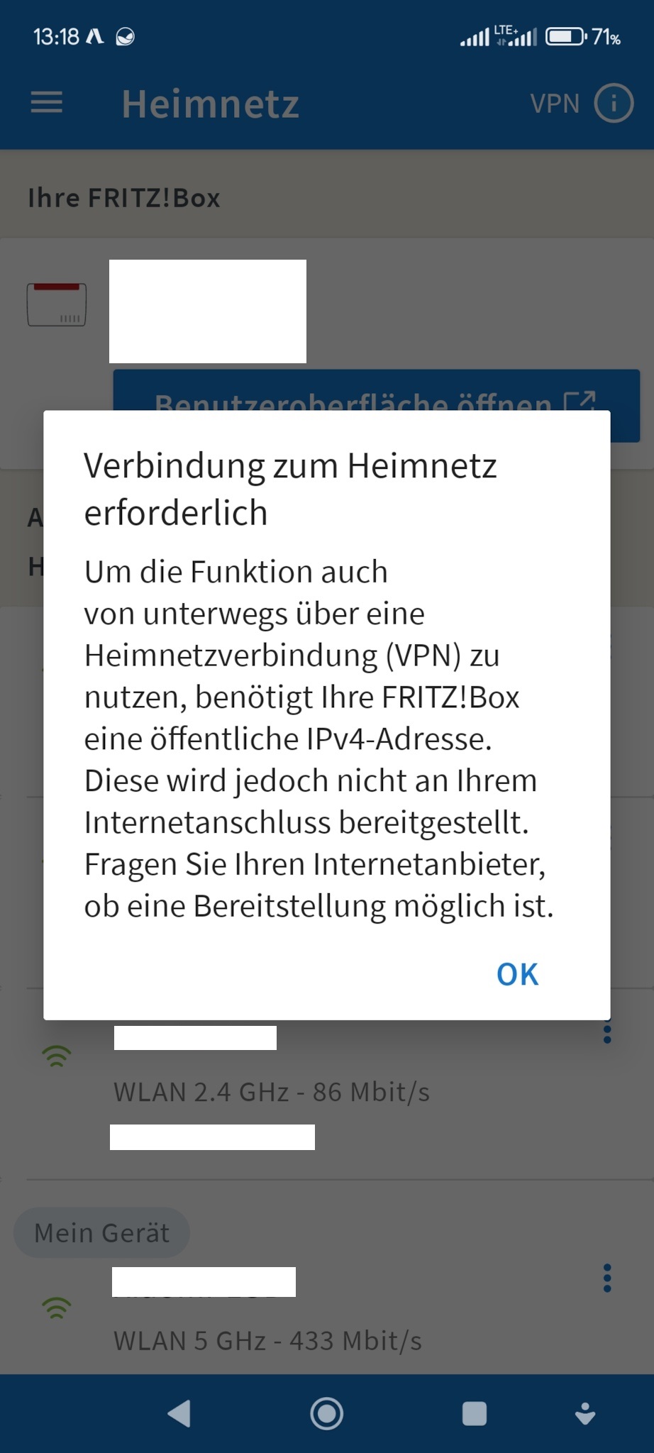

OK, soweit bin ich nun gekommen. Aber mit IP4 vesrtsehe ich nur Bahnhof...
Eine VPN-Verbindung zwischen Handy - FRITZ!Box ist nur über IPv4 möglich. Deine FRITZ!Box, bzw. dein Provider, hat eine IPv6-Adresse, um online zu gehen. Das sollte auch auf der Startseite der FRITZ!Box zu sehen sein.
Hier allerdings unterscheiden zwischen öffentlicher/privater IPv4! Du brauchst fürs VPN eine öffentliche IPv4
Da inzwischen aber alle Mobilfunkanbieter eine IPv6-Verbindung anbieten, musst du darüber auf deine FRITZ!Box zugreifen. Das ist dann aber kein VPN-Zugriff, sondern ein Fernzugang.

Ich gehe stark davon aus, dass die FRITZ!Box nicht sein Eigentum ist, sondern Eigentum des Anbieters.
Was hat das mit dem Thema zu tun?
Die fehlende Möglichkeit Updates einzuspielen gibt es quasi nur bei den Cable Modellen vom Provider. Eine 7530 als DSL Box ist nahezu zu immer frei updatebar.
In Post #8, Screenshot 2 ist der Menüpunkt "FRITZ!OS-Datei" vorhanden. Dann sollte es wirklich möglich sein, zumindest v7.39 oder auch die Labor v7.50 zu installieren.
