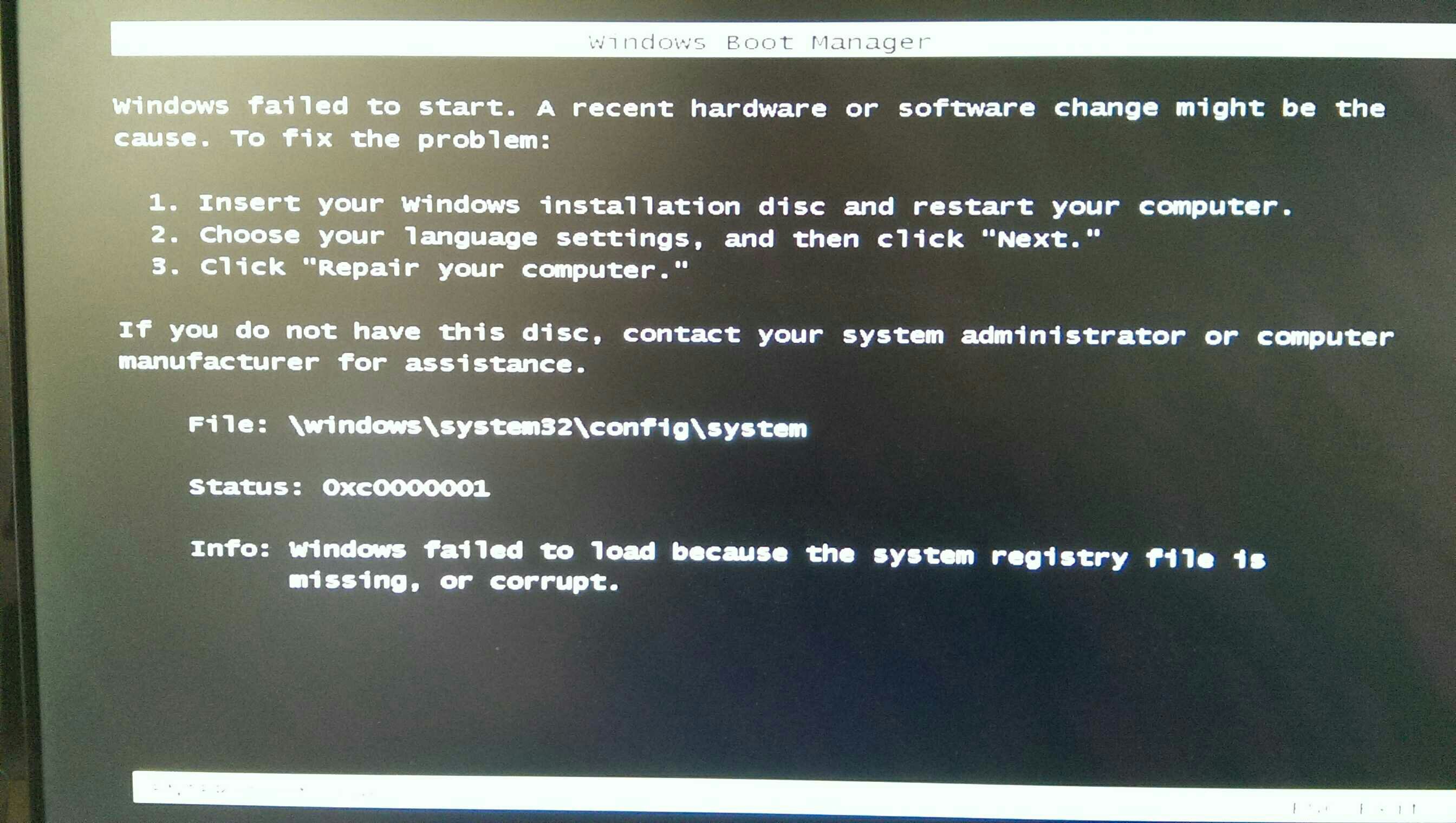

Ja laufen tut er aber er startet net im OS ich kann euch leider net mehr Infos geben zu dem Ram da ich nur noch über es Handy in bin und irgendwie keine Lust mehr habe mein Rechner zu demontieren
Er zeigt mir den Fehler an, nachdem ich die cd eingelegt habe und startet er neu und zeigt den Fehler wieder an

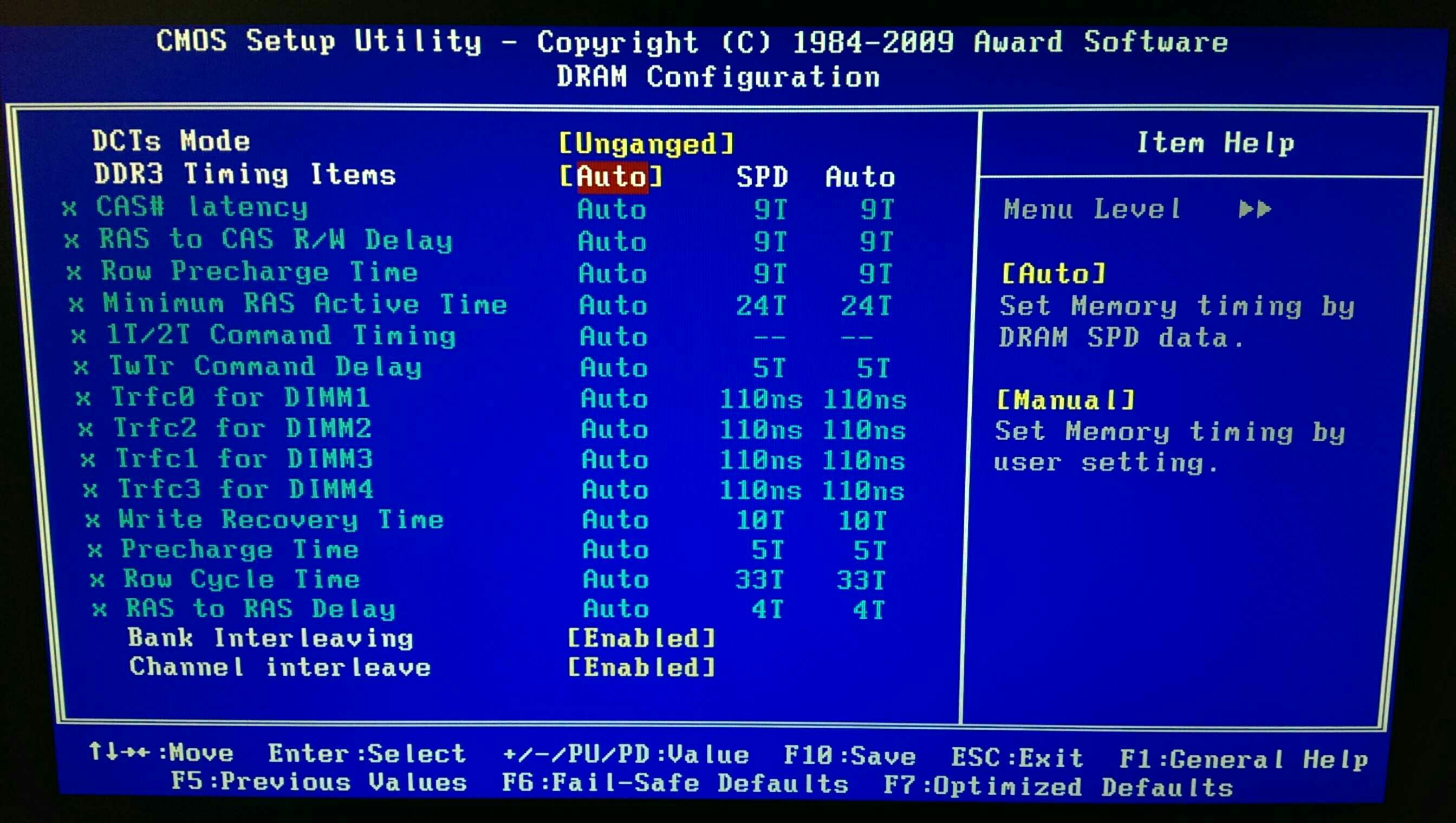

Irgendwie finde ich die Option nicht im BIOS
EDIT: Rams laufen mit 1,6 V
Ich Tippe drauf damit ich einen Ram von CL 9 auf CL 7 bringen muss.
Nein, damit machst du es nur schlimmer.

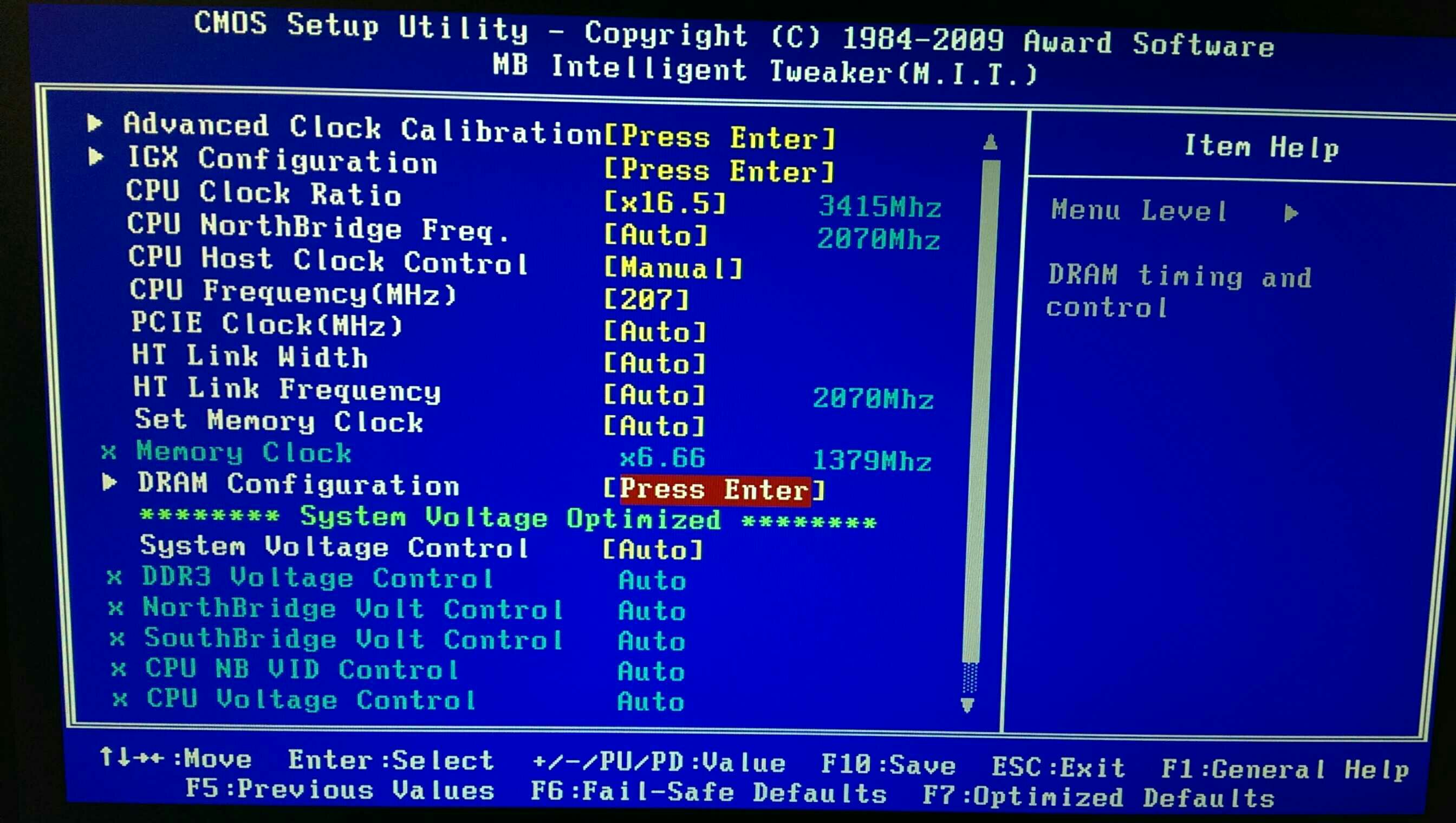

Mach mal einen komplett BIOS Reset oder nimm zumindest mal die Übertaktung zurück.
Du hast die DRAM Configuration doch schon markiert.
Die Übertaktung würde ich nur ungern rausmachen.
Warum? Bringt so doch eh nichts.
Bring erst mal deinen RAM zum laufen.
Als Abhilfe könntest du auch den RAM Multiplikator auf 1066MHz absenken.
Der RAM sollte dann auf 1103MHz laufen.
Wenn es nicht hilft liegt der Fehler woanders.
Und warum übertaktest du den Prozessor nicht über den Multiplikator?
Dafür hat man ja einen BE.
Ja klar das weiß ich nun auch damals wurde mein Pc über die Spannung übertaktet und ich muss ganz ehrlich sagen ich kenn mich in meinem BIOS nur bedingt aus und habe keine Ahnung wo ich den Multipliaktor verändere

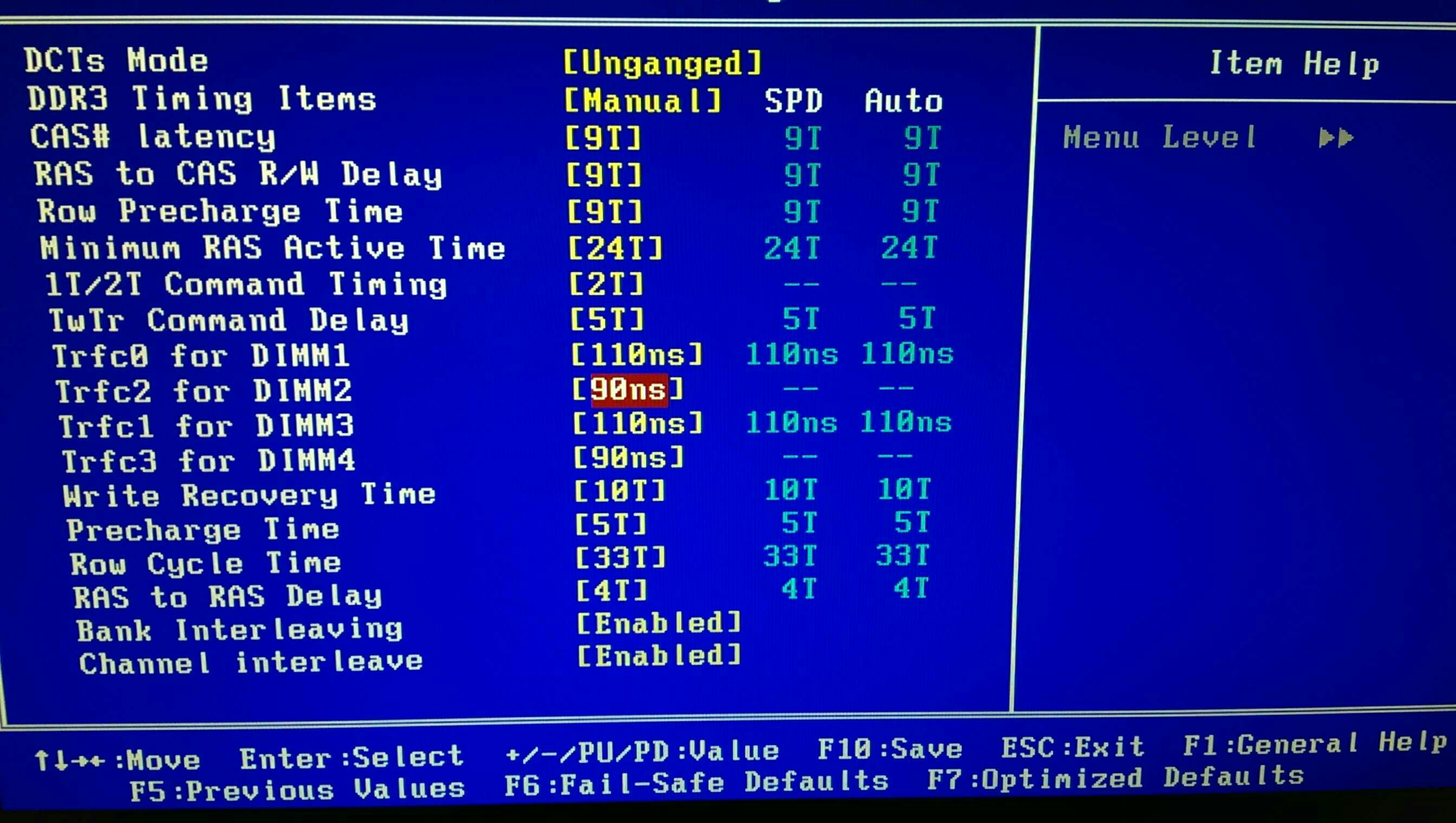

Habe die Riegel zum laufen bekommen musste sie nur runter regeln.
Vielen Dank für eure Hilfe!!!
