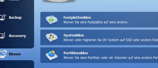

P94 schrieb:
Programm AOMEI Backupper
Pro- Version genutzt? Sonst gehts nicht...
>Klick> und dann auf Systemklon klicken...
Screenshot 2023-01-14 at 17-48-22 aomei backupper pro systemklon – Google Suche.png

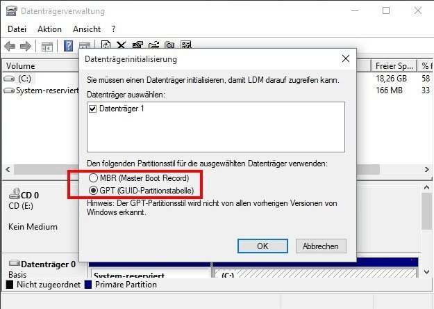

P94 schrieb:
Wie mache ich das genau?
Aus dem laufenden Windows in die Datenträgerverwaltung schauen.
Oder per cmd —> Diskpart —> list disk
Generell gilt: wenn du eine neu gekaufte Platte das erste Mal anschließt, musst du sie initialisieren. Entweder Windows fragt dich das von selbst, oder in der Datenträgerverwaltung macht mans.
Da gibts eben MBR und GPT zur Auswahl.
MBR ist uralt. Seit UEFI —> GPT.
Hatte selbst schon 2x das Problem, dass ich ne alte Platte auf ne neue ssd geklont habe, aber das Ding dann nicht gebootet hat.
Grund: die alte war noch MBR!
Also die neue Platte neu initialisieren (alle Daten gehen verloren), nochmals Acronis booten, nochmals klonen, nochmals umbauen, funktioniert.

Werden beide mit GPT als Partitionsstil angegeben. Also das ist wohl nicht das Problem.
Ehm... es gibt verschiedene Klonoptionen? Also ich bin der Anleitung gefolgt und wirklich Alternativmöglichkeiten habe ich keine gesehen... ich schau jetzt aber doch noch mal wegen Acronis.
und sollte das auch nicht fruchten meld ich mich nochmal - danke bisher ;)
Der Partitionsstil wird bereits bei der Initialisierung der NVMe festgelegt, nicht beim Klonen.
Da kommt in der Datenträgerverwaltung dieses Fenster:

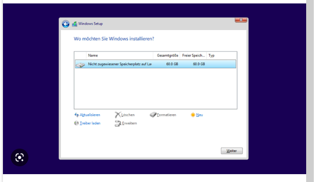

Nicht möglich, System war vorinstalliert
Sicher geht das.
Du legst dir einen mindestens 8GB großen USB-Stick mit dem Media Creation Tool an. Dann löschst du alle Partitionen, so dass du nur noch den unzugeordneten Bereich siehst.
Dann lässt du Windows sich einfach selber installieren. Bei der Keyabfrage gibst du einfach "ich habe keinen Key" an, da der Key ja im Bios verankert ist, und sich Windows bei der ersten Verbindung mit deinem MS Konto selber aktiviert.
Es kann mit der Installation losgehen
