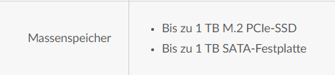

P94 schrieb:
LENOVO IdeaPad Gaming 3 15ACH6
Was mir eben auffällt. Du hast dir eine
P94 schrieb:
2TB Kingston SNV2S (eine M.2 NVMe PCIe 4.0 2280 SSD).
zugelegt.
Laut Lenovo IdeaPad Gaming 3 Gen 6 (15" AMD) verträgt dein Gerät aber nur bis 1TB. Bild_2023-01-14_194131591.png

Wenn eine Neuinstall auch nicht klappt, ist da (Bild) vllt doch mehr dran als man denkt.
Deine hat 2 TB.
in meinem letzten Post habe ich das Gegenteil bewiesen. Sie kann genutzt werden, nur konnte bisher das Betriebsystem nicht genutzt werden (und ich weiß nicht wieso >.<). Würde sie gar nicht verwertet werden können, würde sie erst gar nicht erkannt aber das wird sie extern wie auch intern und wenn nebenbei (nebst Maindisk) verwendet kann sie auch genutzt werden. Ich kann aber 'eigentlich' nur eine Festplatte hier reinmachen und begeh eine große Fahrlässigkeit gerade eine 2280 in einem 2242 Slot zu nutzen die 2242 ist kürzer aber ansonsten Formgleich, deswegen passt die 2280 rein... aber naja.
Wie gesagt, ich hatte den Hersteller kontaktiert. Das soll nur eine Empfehlung sein, aber keine Limitierung.
Ich hatte es zunächst ebenfalls als Limitierung verstanden. Ich könnte wohl sogar eine 10 TB nehmen (aber was die kostet da bekommt man einen HighEnd Rechner ^^).
Gar nicht ersichtlich, was vllt. an dem vielen Durcheinander liegt.
Die Specs sagen jedenfalls mal: "Bis 1 TB M.2 PCIe-SSDs",
muss schon einen Grund haben.
Oder ist das Gerät so alt und es gab keine gößeren Datenträger als 1TB,
es steht ja auch für Sata so da, also wohl eher nicht.
Ist es auch nicht ersichtlich, dass ich das jetzt sogar schon zum zweiten oder dritten mal erklärt habe?
Das ist lediglich eine Empfehlung des Herstellers. "Up to 512 GB" bspw. stand bei mir und der Hersteller hat mir auf die Frage geantwortet, dass dies lediglich eine Empfehlung sei, es aber keine maximale oder limitierte Größe geben würde. Das durcheinander ist eine Folge dessen, dass viele Teilnehmer und viele unterschiedliche Punkte, die ich abzuarbeiten versuche. Da ich allerdings meiner Klonungsmethode erst mal noch treu bleiben möchte, versuche ich daran festzuhalten und ignoriere alles anderer erstmal halbwegs.
Es gibt die Möglichkeit die M.2 2280 gegen eine 2.5 Zoll SATA einzutauschen. Aber Standardmäßig ist eine M.2 NVMe 2280 verbaut und ich hatte da auch kein Bock mich umzuorientieren und bin bei dem Formfaktor geblieben. Baujahr ist angeblich 2020. Aber das hilft glaube ich alles nicht um dem Problem Herr zu werden ganz zu schweigen bei dem Durcheinander ;)
Wäre die Sache einfach wärs mir auch lieber ^^
