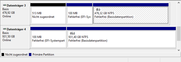

Mach doch erstmal ein Screen von der Datenträgerverwaltung.

3 ist die alte und 4 ist die neue
100MB Uefi Bootpartition ist ja mit geklont worden.

Warum sieht man bei deinem Screen jetzt kein C: Windows
2 x ein geklontes Windows ?
Ich bin im UEFI Boot aber ob die EFI Bootpartition geklont wurde kann ich nicht mit letzter Gewissheit sagen. Was wäre wenn ich sie von hand klonen wollen würde?
Wenn alles für Uefi eingestellt ist im Bios und da du da in deinen Screen 2 efi System Partitionen hast, auf beiden Platten, sollte da auch jedes Windows starten.
Man kann so jetzt keine Fehler feststellen.

Zuerst: Mit im UEFI aktivierten SecureBoot müssen GPT-basierte Datenträger komplett 1:1 geklont werden, sonst funktioniert das nicht.
Also gesamte SSD auf HDD mit z. B. dem vorgeschlagenen AOMEI Backupper (oder siehe nachfolgend unten) klonen, dann HDD anstöpseln und versuchen zu booten.
Wenn's klappt, dann: Wieso ist da auf Datenträger 3 (SSD) ein nicht zugeordneter Bereich?
Der sollte vllt. mal mit einem Partitionier-Tool, bspw. dem kostenfreien AOMEI PartitionAssistant Standard, beseitigt werden. Das Tool soll übrigens lt. dieser Vergleichsübersicht auchFestplatten klonen können...

Dann bitte jetzt nochmal 'nen Screenshot der (kompletten) Datenträgerübersicht (evtl. der Ansicht in AOMEI).
