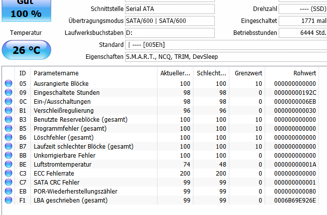

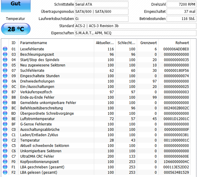

Ich sehe enorm viele CRC Fehler, die ein defektes SATA Kabel sein können.
Kann sehr gut die Ursache sein.
Und der Vollständigkeit halber, wie sehen alle anderen Platten aus?

und welche platten
gerade mal das kabel getauscht, startet wieder innerhalb von 30 sekunden - scheint es gewesen zu sein. hab ich ja noch nie erlebt, dass kabel und festplatte sich verabschieden ^^
D:/
G:/
andere platten gerade abgehängt bzw. das kabel ja getauscht

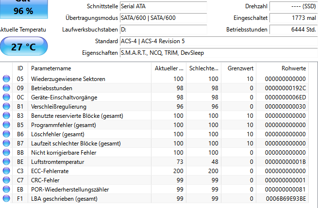

Die SSD hat einen CRC Fehler. Bei 6444 Stunden ... egal.
Bei dem Wert steht halt leider nie ein Zeitpunkt.
Beobachte die beiden Werte weiterhin. Die hexadezimale Zahl bei dem Rohwert C7 (HDD 600E bzw. 1 bei der SSD) darf sich nicht verändern.
Hast du kein Laufwerk C?!

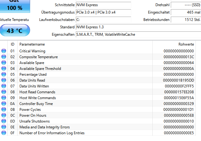

C:/ ist ne NVMe M.2 SSD (Samsung 970 Evo Plus, glaube kein 6 Monate drin). Musste erstmal von Version 6 auf 8.15.2 upgraden ^^

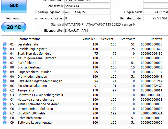

H: ist auch schon etwas älter:

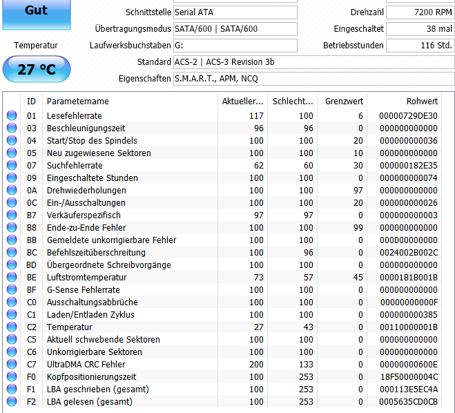

diode schrieb:
woran erkennt man jetzt an den werten, dass das kabel kaputt seien könnte?
"C7 - CRC Fehler" - 24590.
Kabel tauschen und auch sehen dass diese richtig Stecken.
Dann beobachten, der Wert sollte nicht steigen.
Laufwerk "H" auch.
Reaktionen: diode und Smily
