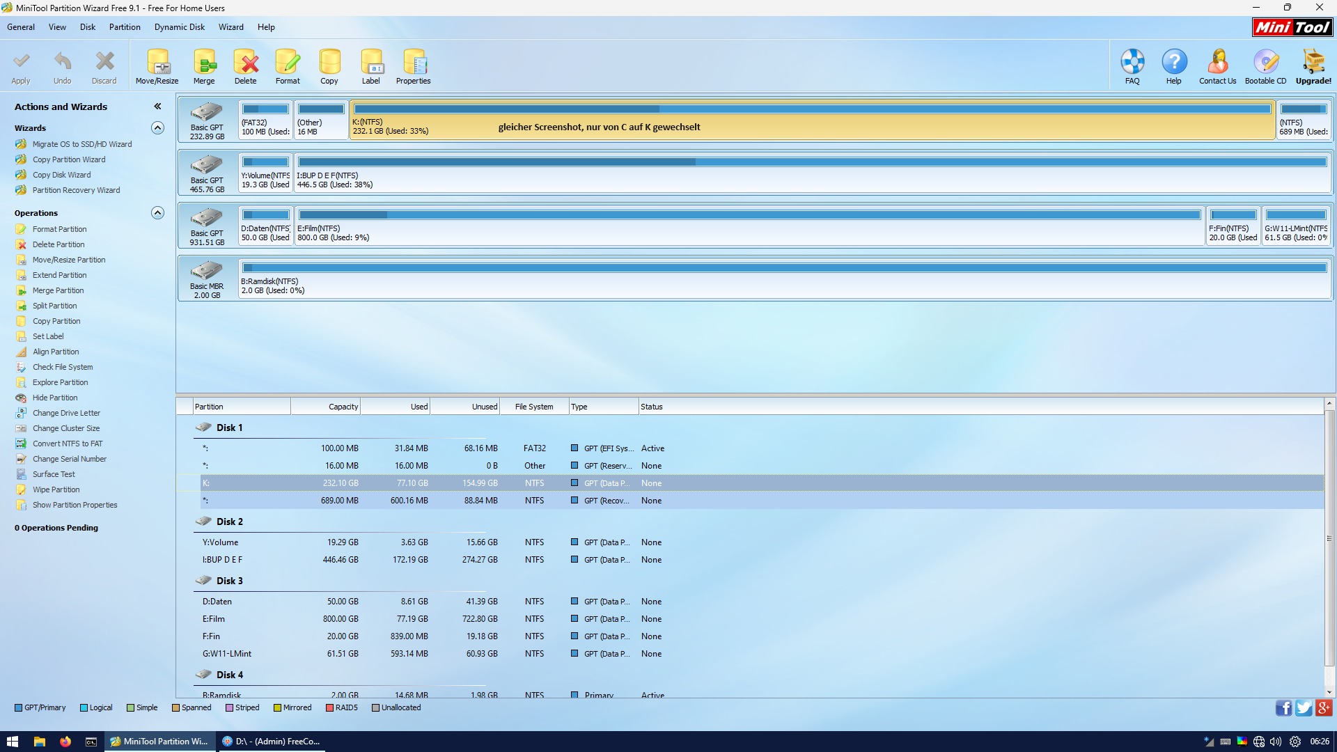

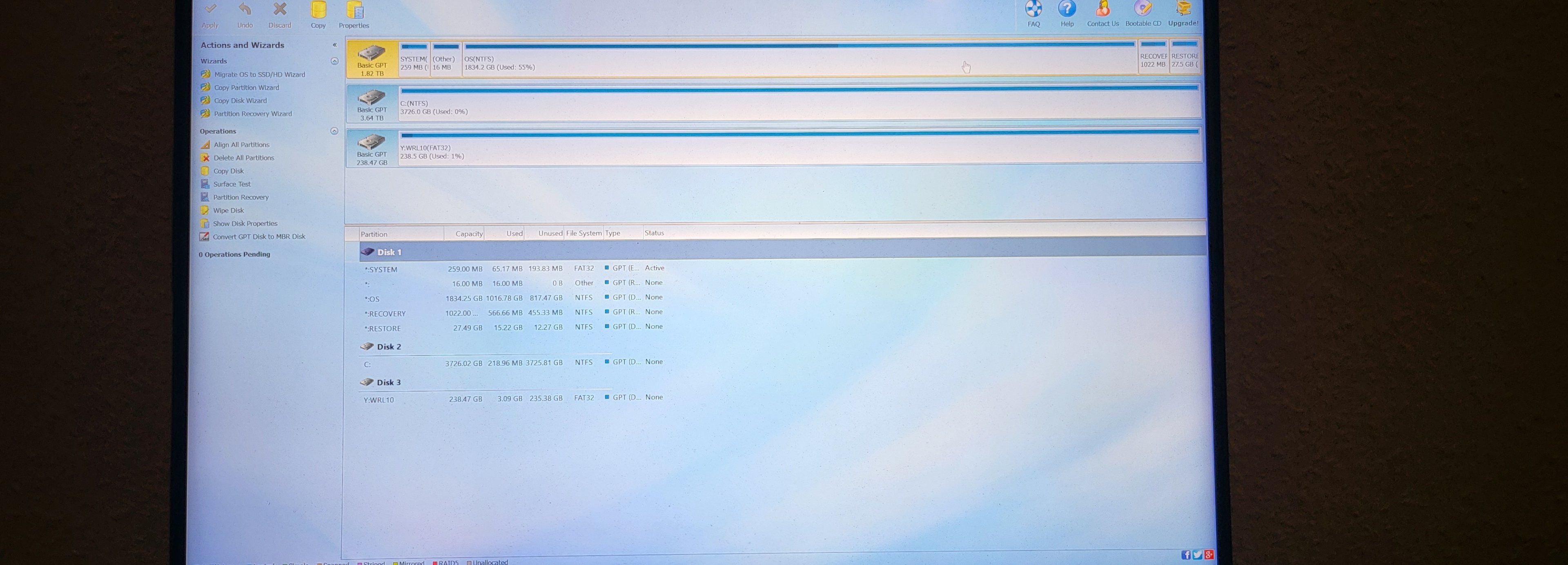

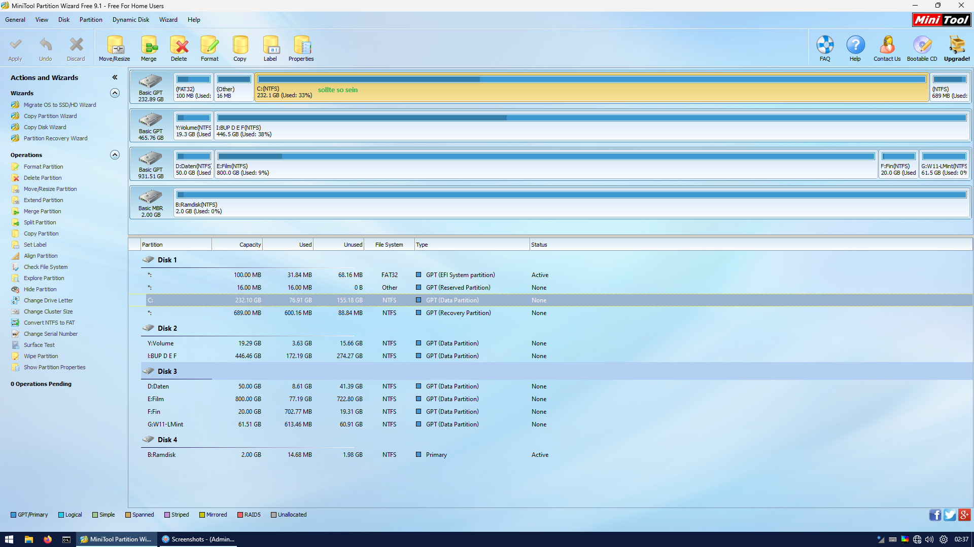

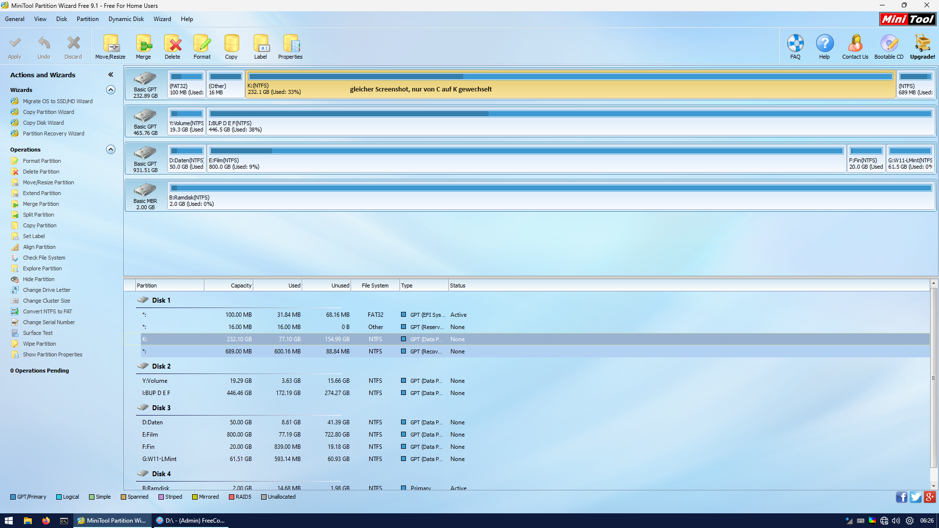

Doch, lässt sich beeinflussen.mae1cum77 schrieb:Das läßt sich von außen nicht beeinflussen.
Mit einem externen Tool mit Minitool habe ich den den LW Buchstaben C ( in Bild 1), zu LW Buchstaben K ( in Bild 2) geändert.
Wenn ich den PC wieder mit Windows 11 starte, hat er wieder den LW Buchstaben C, wie normal.
Benutzt habe ich dazu c't-Notfall-Windows 2024 wo Minitool drauf ist.

P
Ponderosa
Habe in #23 ergänzt.
Wie in Screen 2 in #23 zu sehen, ist der LW Buchstabe K in CTN24 und Minitool.
Wenn ich CTN24 ausschalte, und Windows 11 normal starte, hat er wieder den LW Buchstaben C.

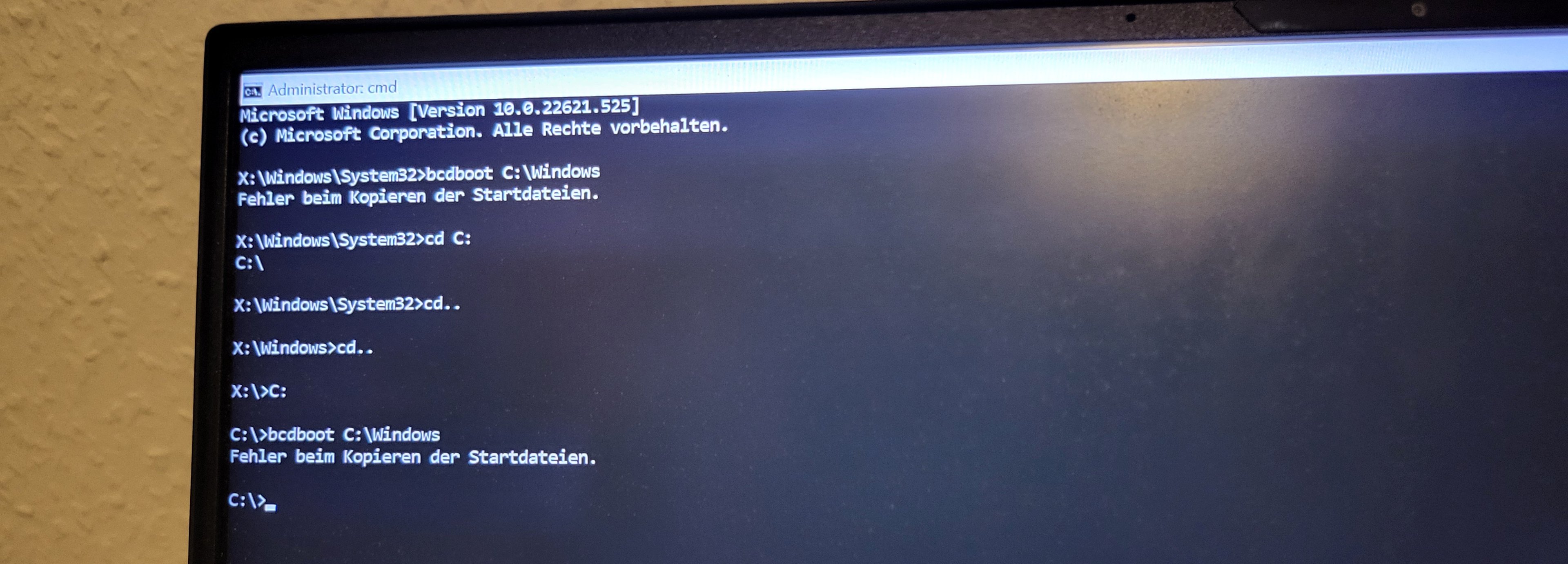

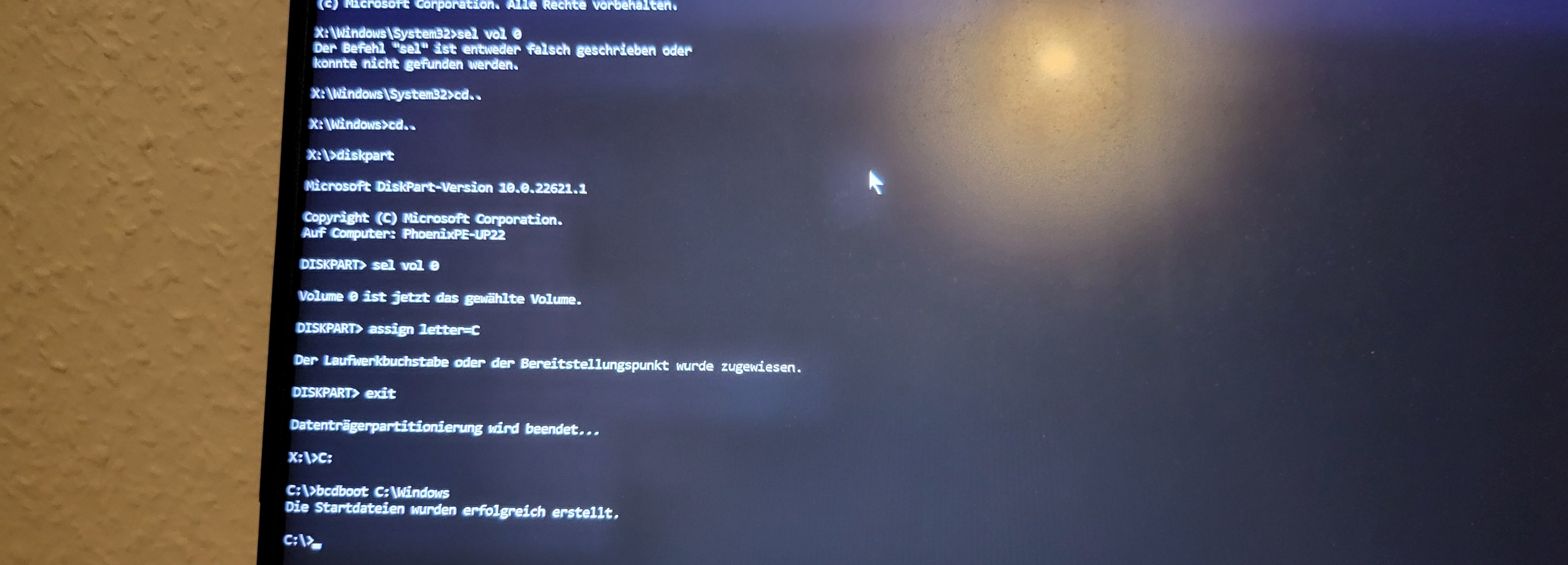

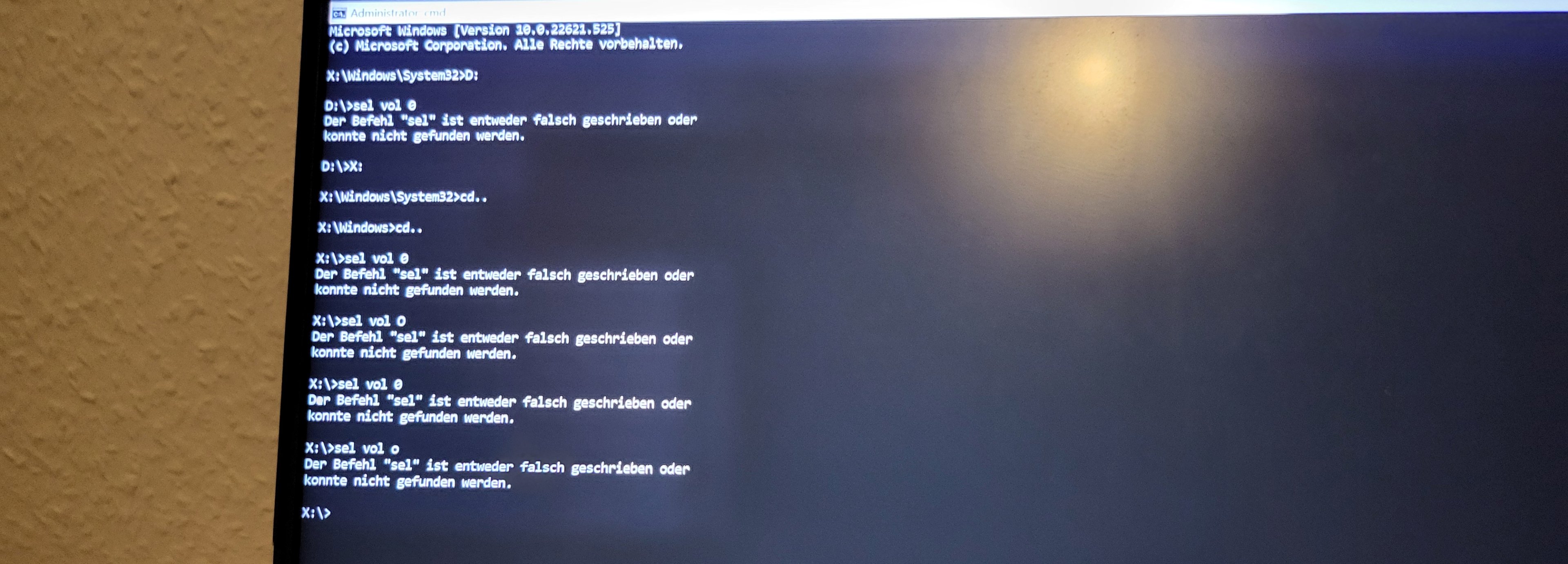

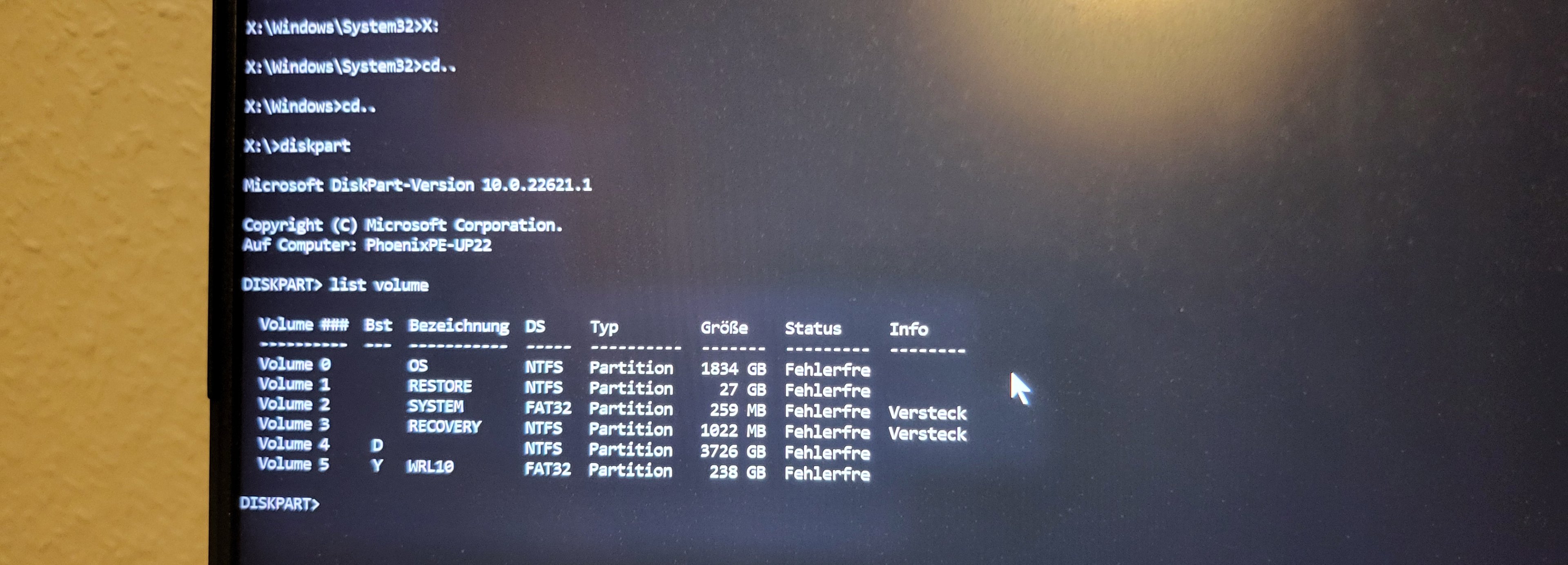

Meine Windows Live Version auf der Externen Platte heißt Windows Rescue Live.
Ich habe bei Windows Rescue Live die CMD Konsole geöffnet.
Kann es vielleicht sein,.dass Ich der neuen eingebauten SSD (2TB) zuerst eine Portion gebe hätten müssen,. damit sie den Laufwerksbuchstaben C: bekommt und danach darauf den gesamten Inhalt der defekten C: (sitzt im externen Gehäuse) darauf Klonen?

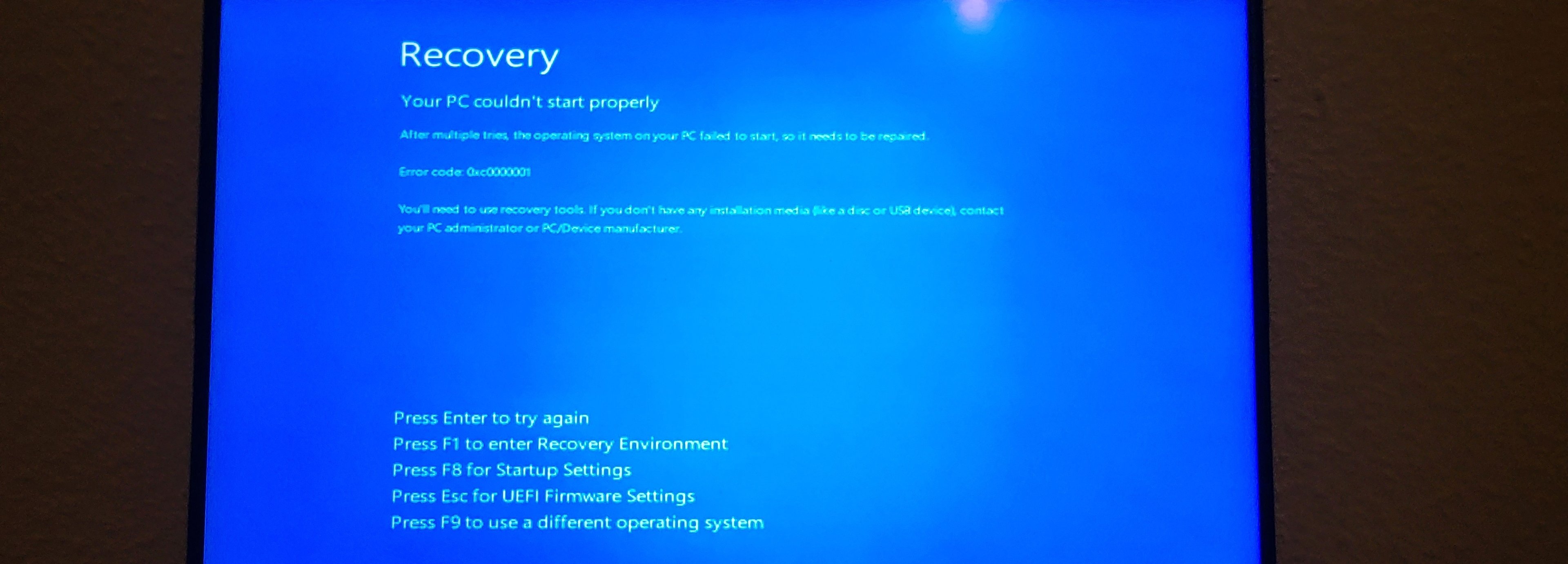

Nach dem Neustart!
Ich bin wieder zu Windows Rescue Live gewechselt und im Minitoll hat das geklonte Laufwerk wieder keinen Laufwerksbuchstaben.

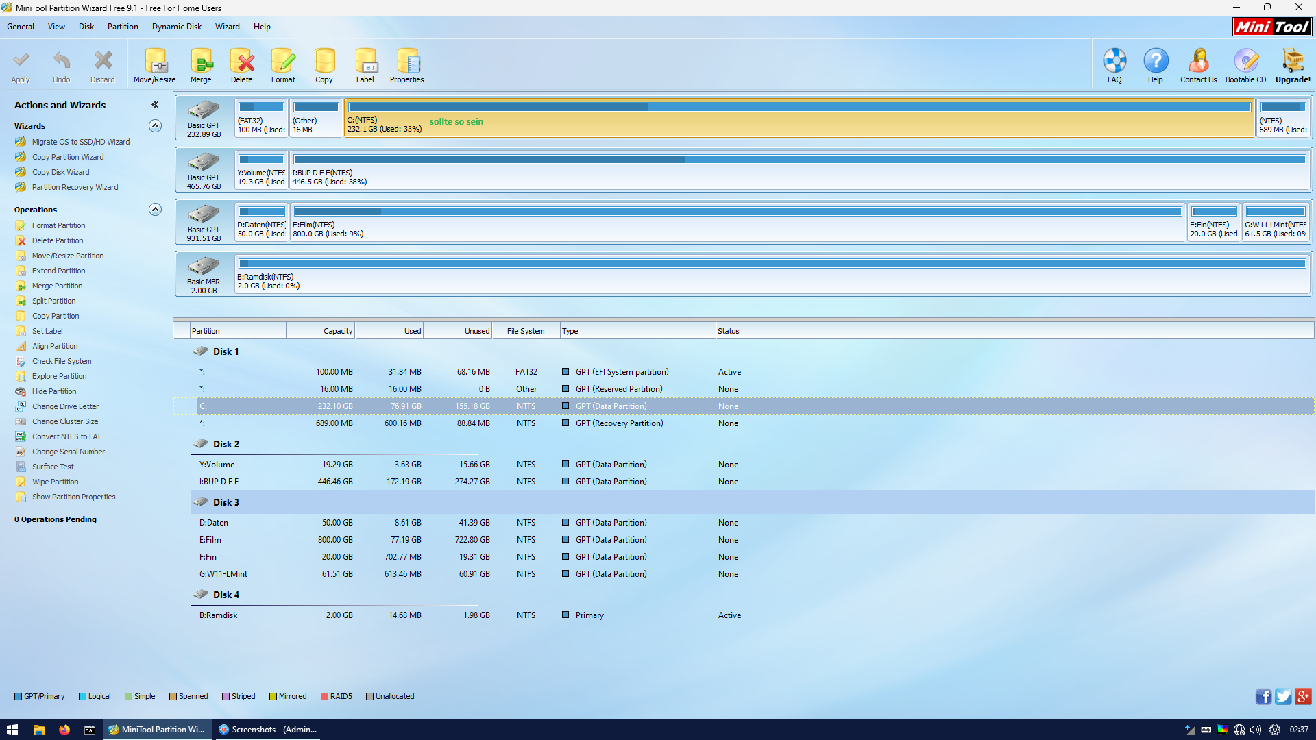

Dir ist schon klar, dass du nur solche Probleme hast, weil du da was macht, was so gut wie kein Mensch hier macht und versteht und was eigentlich auch gar nicht geht.
Das alles soll doch eigentlich gar nicht funktionieren.
Windows von externer SSD booten macht nun mal so gut wie kein Mensch und was da alles schieflaufen kann, von Klonen mit Rescue Live weiß man auch nicht.
Win to USB braucht man normal auch nicht, aber das soll ja wenigstens funktionieren.
https://www.heise.de/download/product/wintousb
Was du da überhaupt vorhast und warum du die SSD nicht ganz normal einbaust?
Wo ist denn da in deinem Screen nun die Externe SSD?
Die 2 TB SSD hat zwar eine Bootpartition, aber da startet Windows nicht, weil Windows wohl defekt ist.
Auf der 4 TB SSD bootet C: Windows, aber es gibt keine Bootpartition und ohne die 2 TB SSD würde Windows da doch auch nicht booten.
Da frage ich mich, woher hast du denn geklont, wenn da gar keine Bootpartition auf der 4 TB SSD war.
Nur das Windows, was man aktuell auswählt und bootet, hat den Buchstaben C:
Das andere Windows bekommt dann normal automatisch nur zur Orientierung einen anderen freien Buchstaben zugeteilt.
das ist doch vollkommen normal und auch bei Dualboot so.hat das geklonte Laufwerk wieder keinen Laufwerksbuchstaben.Weil ich den Laptop neugestartet habe und im Bios die Bootfolge geändert habe.
