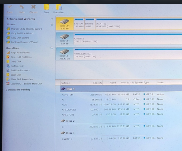

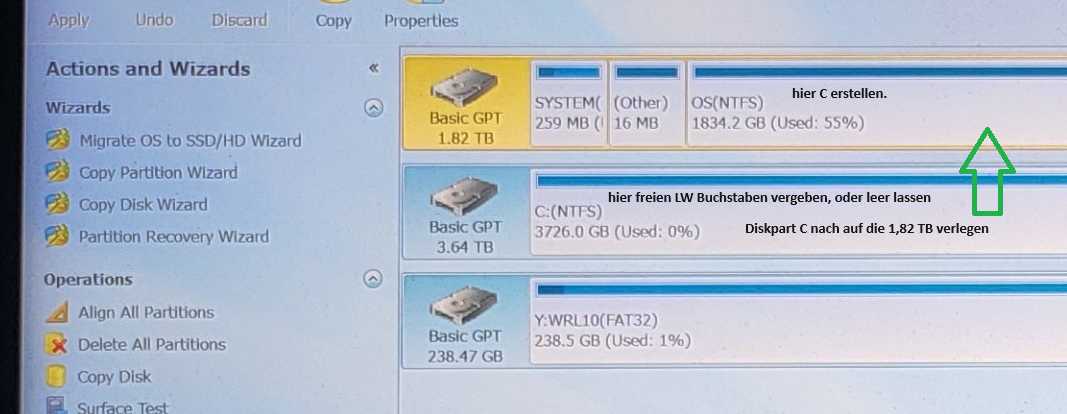

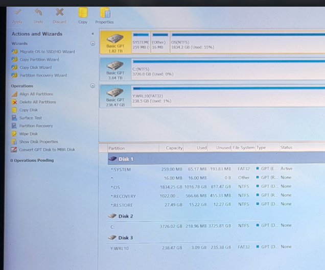

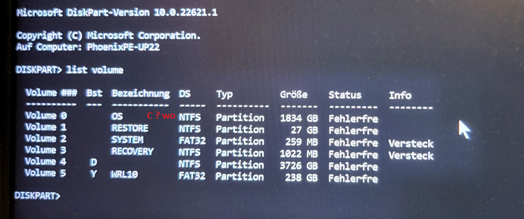

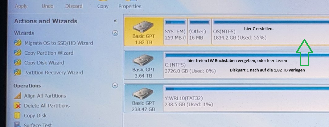

Was passiert, wenn du mit den Diskpart Befehlen, den LW Buchstaben auf die 1,82 TB SSD verlegst?
Und die SSD in der Bootsequenz als erste einstellst.
feifelm1983 schrieb:
Nochmal für alle: Eingebaut sind eine 2 TB SSD und eine 4 TB SSD.

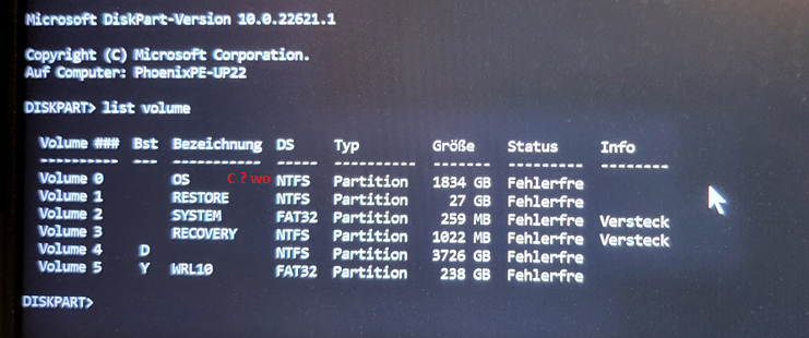

Da weiß ich nicht, aber in #32 Dikspart Screenshot sehe ich die 2 TB SSD ohne LW Buchstaben C.
Und in #38 ist C auf der 4 TB.

In #36 wurde es so eingerichtet. Ein Bild von Minitool habe ich davon nicht gemacht.

Dann verstehe ich die Aussage nicht, dass Windows auf die 2 TB geklont wurde. Auf den Screenshots die 4 TB aber mit dem LW Buchstaben c zu sehen ist, und dort keine Bootpartitionen sind.

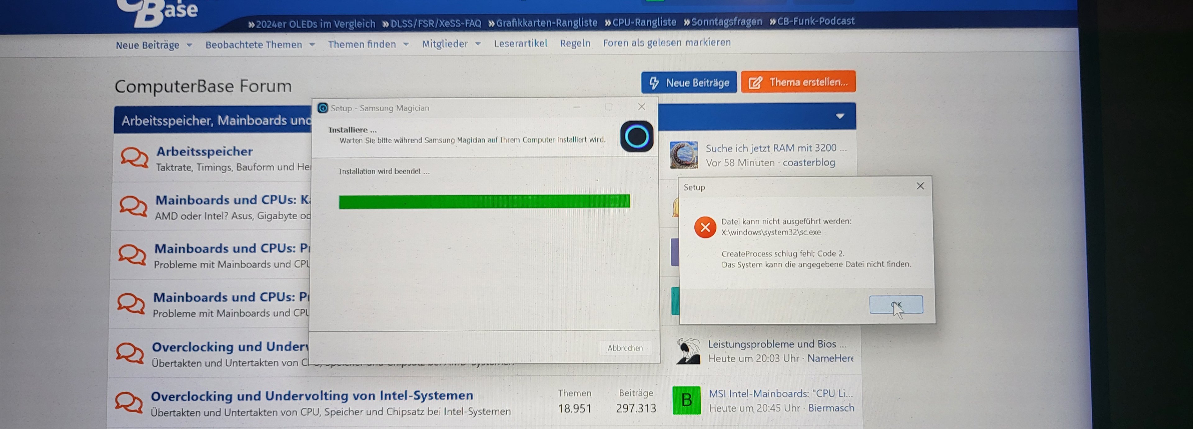

Wenn ich auf Laufwerk X (externe Platte mit Windows Rescue Live) Samsung Magician installieren will kommt das!
Windows Rescue ist doch nur ein Programm was man von USB-Stick oder halt, wenn es funktioniert von externer USB Platte booten kann, um Windows zu reparieren oder halt Daten zu retten usw.
Dafür gibt es da doch die integrierten Programme und Tools.
