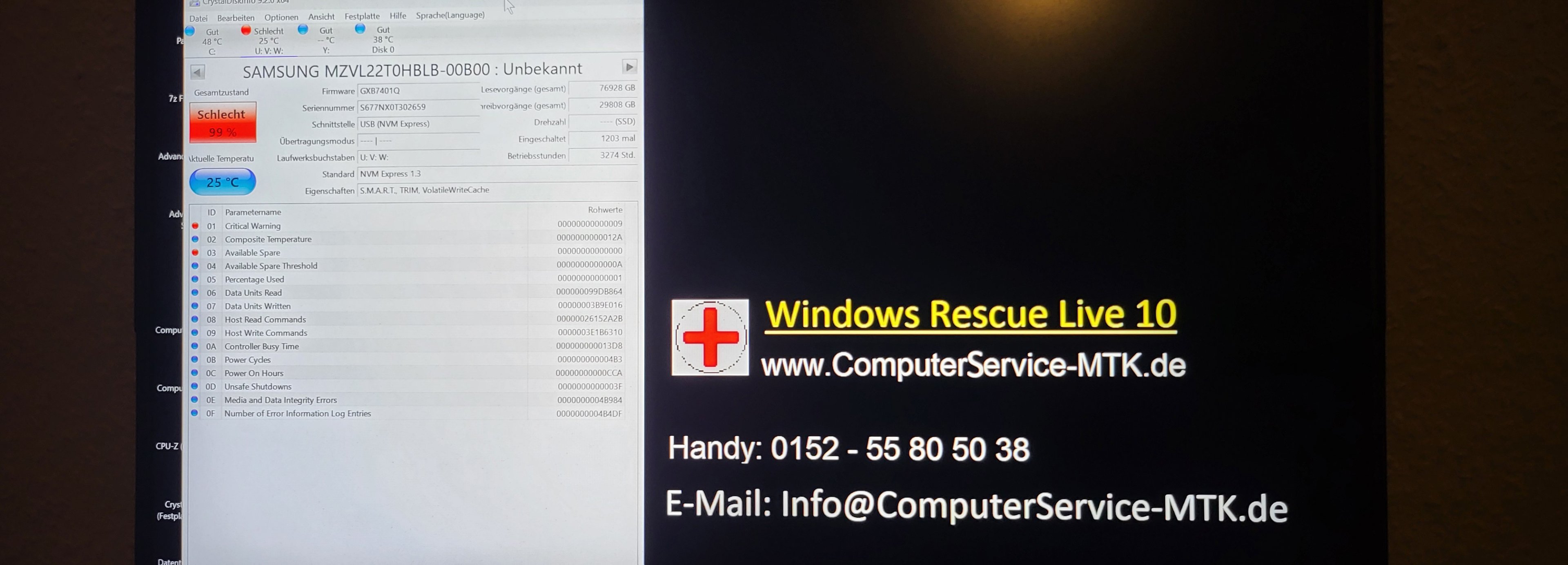

Nein es bootet nicht mehr. Da steht dann immer der S.m.a.r.t. Fehler. In Crystal Disk Info steht auch bei der Platte schlecht.
Dann sind defekte/schwebende Sektoren involviert, die weder einen Boot erlauben noch eine sinnvolle Kopie. Das kann so nicht repariert werden.
Du peitscht ein totes Pferd!
Reaktionen: Terrier und Nickel
Spare-Bereich ist am Ende, heißt keine Zellen mehr als Ersatz für den normalen Verschleiß der genutzten Zellen. Da gehen dann Daten in's Nirvana.
Da kann man maximal noch Daten retten und hoffen, dass die einen Sinn ergeben. Mehr wirst du nicht erreichen.
TL;DR: Die ist tot, da ist nicht mehr viel zu retten, wenn überhaupt.

Mit dem Screenshot wird nur nochmal deutlich, dass nachvollziehbar das gilt, was ich Dir bereits in #8 schrieb:
Dr. McCoy schrieb:
Wenn du eine "defekte" SSD klonst, [...] klonst du potentiell die "Fehler" von dieser SSD mit rüber auf den neuen Datenträger.
In so einem Fall solltest du also besser Windows neu installieren.
Auf so einer Basis ist kein Klonen indiziert. Verstehe auch nicht, warum dann noch so lange daran "gearbeitet" wird, das Klonen dennoch umzusetzen.

Die Firmware GXB7401Q soll wohl aber auch eine kritische gewesen sein.
Versuch ein Firmware Update, wenn ihr sie eh für Tot erklärt.
Der Parameter/Wert "Available Spare Threshold" ist übrigens noch normal, 0000...A,
so ist der auch ab Werk, wenn das Teil neu ist.
Und 30TB geschrieben ist eigentlich nichts für eine Samsung NVMe.
