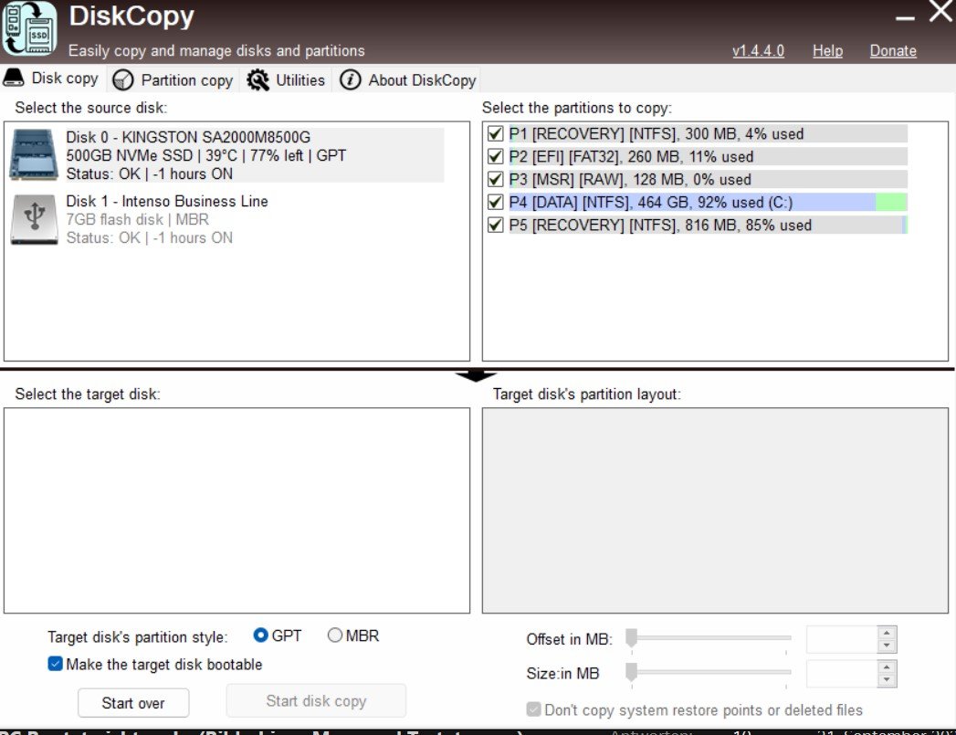

Soweit ich das verstanden habe hast du nur eine SSD (Kingston SA2000M8500G) mit zwei Partitionen (C und P).
Mit dem clean Befehl wird immer das komplette Laufwerk bzw. SSD zurück gesetzt, nicht nur eine Partition.

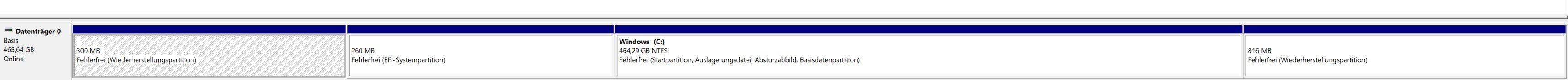

Info: über die konsole gebe ich Diskpart an -> list vol
Dort wird mir dann gezeigt
Volume 0 / BST: C / Bezeichnung :Windows / DS: NTFS / Größe: 464 GB / Status: Fehlerfrei / Info: da steht nix
Volume 1 / BST: / Bezeichnung :Windows Re / DS: NTFS / Größe: 300 MB / Status: Fehlerfrei / Info: Versteck
Volume 2 / BST: / Bezeichnung :Systen / DS: Fat32 / Größe: 260 MB / Status: Fehlerfrei / Info: Versteck
Volume 3 / BST:C / Bezeichnung : / DS: NTFS / Größe: 816 MB / Status: Fehlerfrei / Info: Versteck

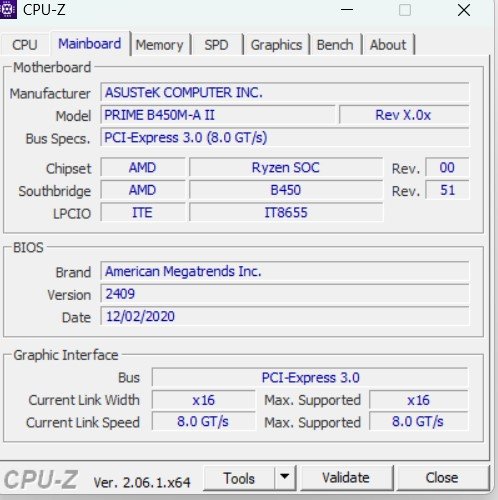

ponczek schrieb:
Es ist ein Asus Mainboard.
Hat dein, unbekanntes, Board eventuell 2 NVMe Steckplätze?

@PonJoe58 Danke dir. Hast du mein Aktion gelesen?
Hier noch ein Bild von meinem Mainboard hattest ja durch die Blume gefragt :-)
Dann verrate mir mal Marke und Modell deines Boards, wenn du so nett bist. Danke
Beiträge überschnitten.

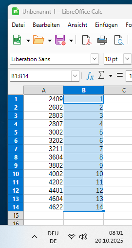

Letzte Anmerkung. Dein Bios ist auch nicht mehr das aktuellste, Asus Bios, hab jetzt nicht nachgerechnet, aber bestimmt mehr las 10 neuere Versionen.

und was sagst du zu dem Screen den du wolltest zwecks : Datenträgerverwaltung? alles gut?
Hier ein Screen von DiskCopy

Bei Gelegenheit mal dein Bios erneuern. 14 neuere Versionen

Klonen hab ich noch nie gemacht, ich fahre eine ganz andere Strategie.
NVMe kaputtgehen, kenne ich momentan nur von Intenso SSD, da würde ich mir bei deinen Markenmodellen keine Sorgen machen.
Datenträgerverwaltung alles perfekt.
Ich hab mich noch nicht tiefer mit Disk Copy beschäftigt, habe es erst vor wenigen Tagen kennen gelernt.
