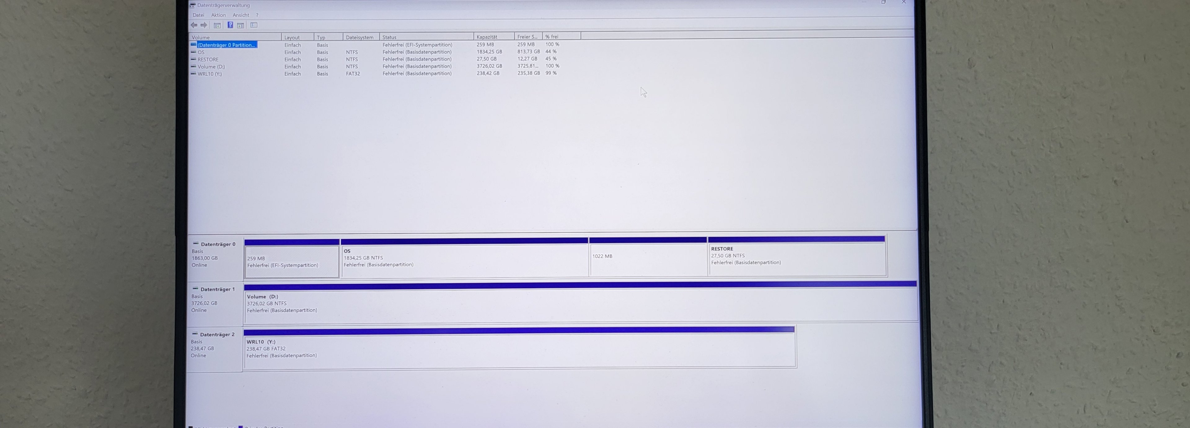

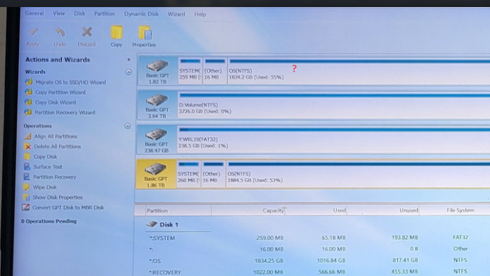

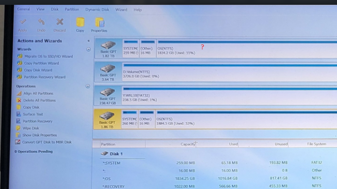

Ich habe einen SSD mit Hilfe einer Windows Live Version auf einer externen Platte geklont, weil sie defekt war und von ihr nicht mehr gebootet wurde. Das Klonen hat funktioniert.

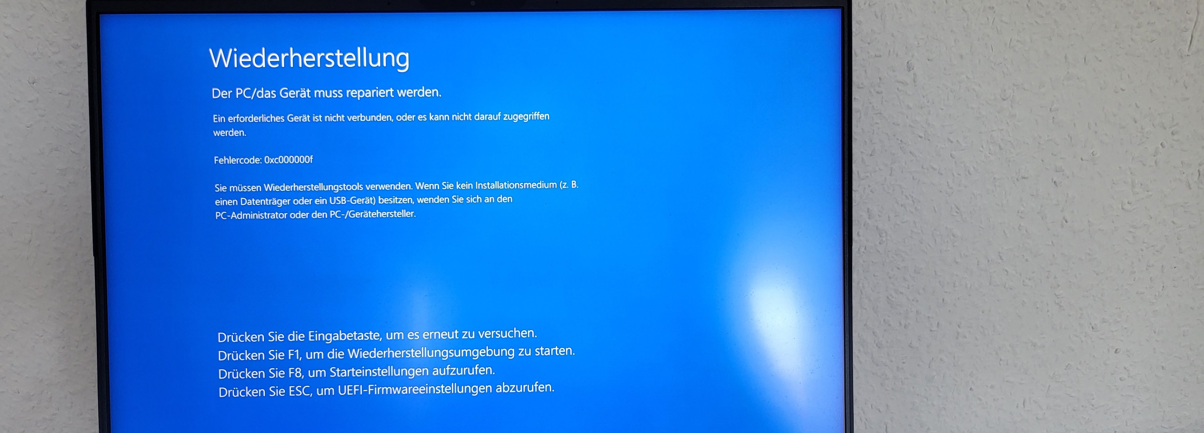

Wenn ich die Bootreihenfolge ändere erscheint immer der folgende Fehler:
Habe ich einen Fehler begangen oder was ist das Problem?
Hi,
sieht auf den ersten Blick gut aus.
Ich würde einmal vom Installationsdatenträger booten und die Startreparatur durchlaufen lassen.
Diese fixt eh oft sehr viel automatisch.

Zum Verständnis. Du hast versucht von einer defekten Platte das Betriebssystem auf eine SSD zu klonen?
Und was hat das mit der externen zu bedeuten?
Reaktionen: feifelm1983 und kartoffelpü

Auf der externen Platte war die Windows Live Version gewesen. Da drauf habe ich mit Magic Partition Programm die defekte SSD gelont, sie hing extern in einem SSD Festplattengehäuse.
auf ext. Platten kann man windows nicht booten oder hast dich nicht richtig erklärt?
Reaktionen: Terrier

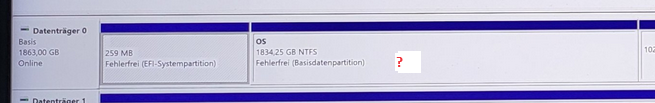

Wenn du eine "defekte" SSD klonst, was auch immer du im Detail darunter verstehst, klonst du potentiell die "Fehler" von dieser SSD mit rüber auf den neuen Datenträger.
In so einem Fall solltest du also besser Windows neu installieren.
Reaktionen: Terrier, cartridge_case, feifelm1983 und 3 andere
Korrekt, WindowsToGo wurde eingestellt seit Win10 :(

Nur ich vermute, du hast durch das Klonen natürlich die UUID der Festplatte logischerweise geändert und der MS-Bootloader zeigt noch auf den falschen Eintrag, daher geht nix.
Daher bitte einfach automatisch reparieren lassen.

Du benötigst die Eingabeaufforderung. Wiederherstellungsumgebung oder Installationsmedium.

Diese Partition hat eben keinen Laufwerksbuchstaben automatisch von automount zugewiesen bekommen, weil ggf. etwas nicht stimmt...
@feifelm1983 Du startest unter dem Installationsdatenträger entweder die Computerreparaturoptionen und dort die Eingabeaufforderung oder sonst einfach SHIFT-F10 während des Installationsvorgangs drücken.
