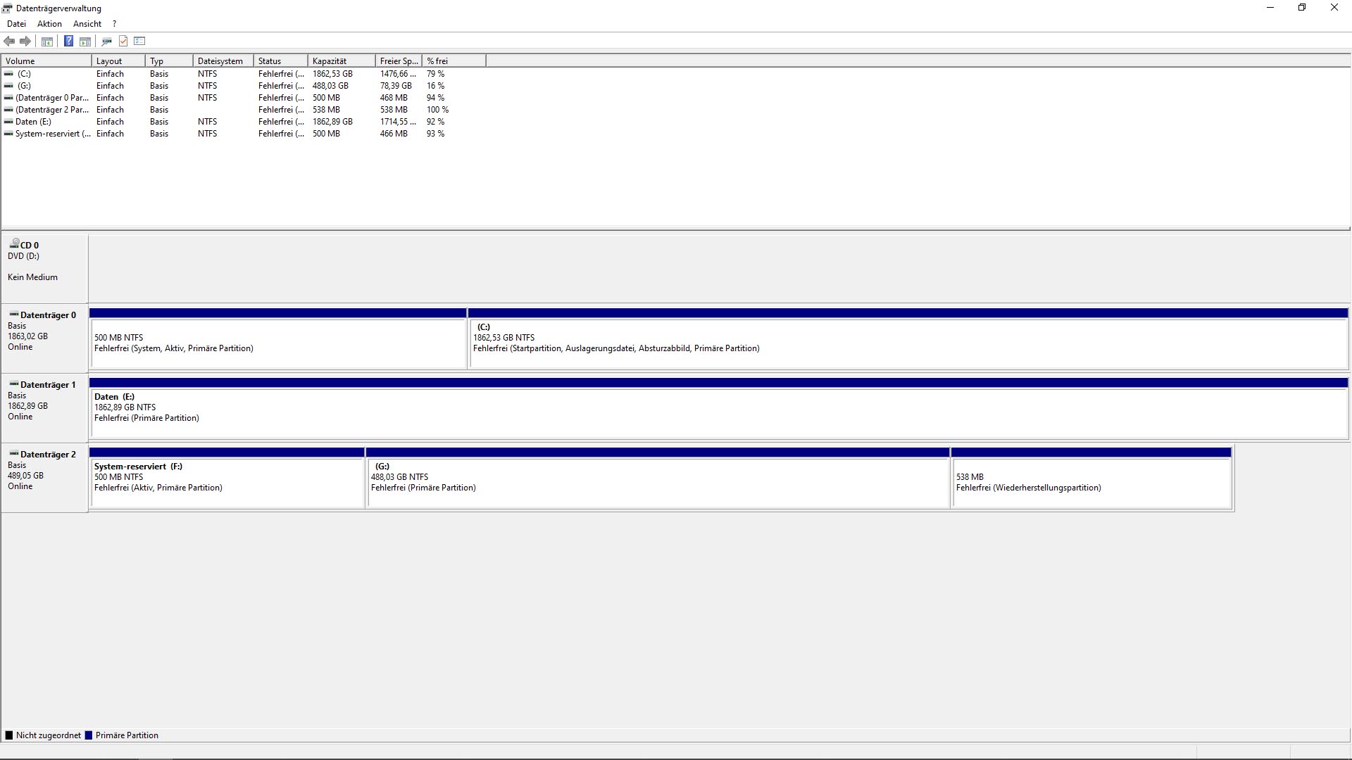

Das klingt beides so, als wenn der Bootloader auf der HDD steht, wenn der CSM Modus um UEFI aktiv war, wäre dies nur eine Bestätigung dafür. Wann Du noch nichts mit MBR2GPT gemacht hast, dann poste doch mal einen Screenshot der Datenträgerverwaltung und ziehen den unteren Bereich so weit auf und scrolle dort ggf so, dass man die beiden SSDs und die HDDs sehen kann.
0 ist die M2
1 ist die HDD
2 ist die SSD
M2 und SSD sind vom Inhalt identisch.
