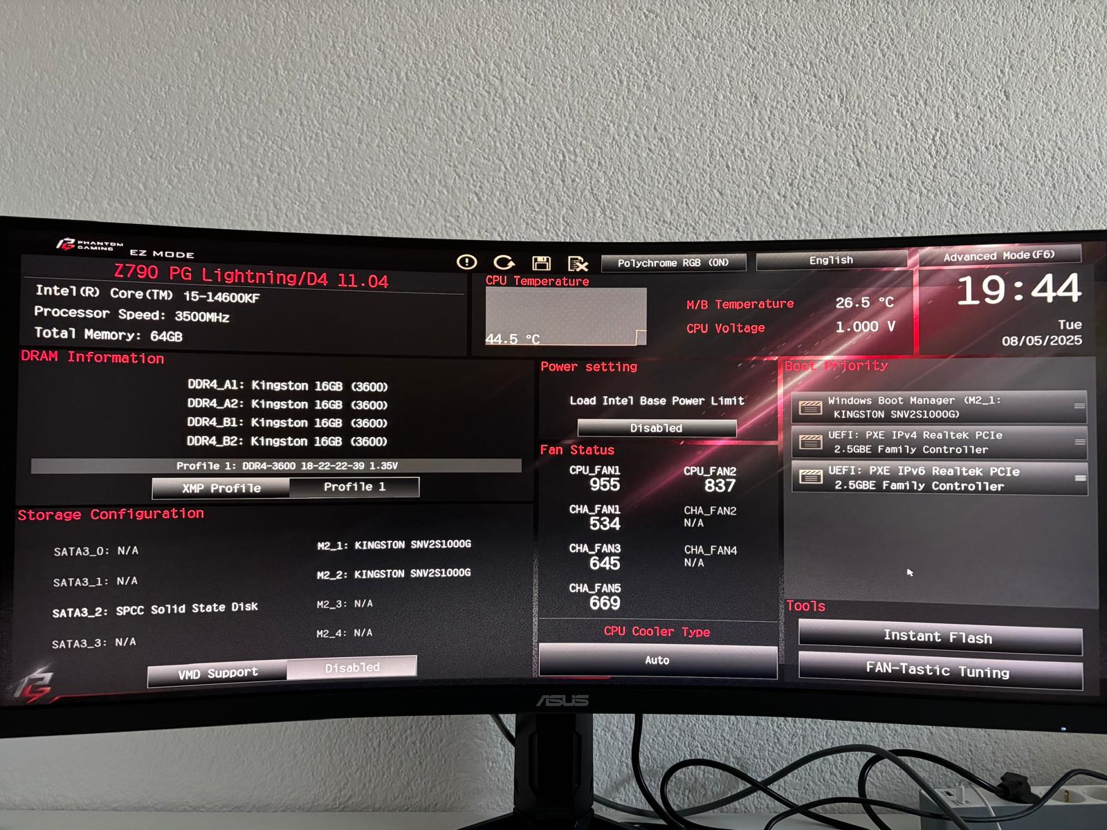

Windows bootet nicht mehr von selbst, wenn ich manuell boote läuft es jedoch ohne Probleme. Es lässt sich auch nach dem herunterfahren wieder neu starten, nur wenn der PC völlig vom Strom getrennt wird geht er wieder automatisch in den Boot-Manager.

@nutrix die Batterie habe ich soeben gewechselt, @Viper1982 habe den Schnellstart deaktiviert, bringt aber nichts, lande immer wieder im BIOS.
Kannst Du eine Einstellung im UEFI speichern und es bleibt oder verschwindet es wieder?
Das hat er gespeichert. Es sieht tatsächlich so aus als ob es meine logitech G910 ist. Wenn ich die Tastatur abstecke bootet er ganz normal, sobald sie wieder dran ist geht er wieder ins Bois. Mit der hatte ich vor ein paar Wochen schon Probleme, da wären irgendwelche Tasten gedrückt gewesenen, die gar nicht gedrückt waren, zumindest wurde es auf der Bildschirmtastatur so angezeigt. Ich habe sie auch gestern sauber gemacht, vielleicht sendet die Taste für das Boot Menü ein dauerhaftes Signal, kann ich das irgendwie auslesen ob eine Taste dauerhaft aktiv ist?

Ich kann die Tastatur leider nirgends anders testen. Ich habe jetzt denn PC dreimal vom Strom getrennt für einige Minuten und neu gestartet, einmal mit und zweimal ohne Tastatur, und bei der Tastatur ging er gleich wieder ins Bios. Das Probleme habe ich auch erst seit gestern Abend, da war auch wieder was, aber ich weiß nicht mehr so ganz genau wie es war, ich habe aber tatsächlich die Tasten alle gewaschen, evtl ist auch Feuchtigkeit auf die Platine der Tastatur gekommen.
Dann neue Tastatur kaufen, Problem gelöst.
Alte Tastatur dann komplett demontieren und alle Teile in ISOPROPANOL baden und 2 bis 3 Tage trocknen lassen. Derweil die günstige neue nutzen. Nach 2 bis 3 Tagen kannst die alte Tastatur wieder zusammenbauen und schauen ob alles wieder gehabt funktioniert.
