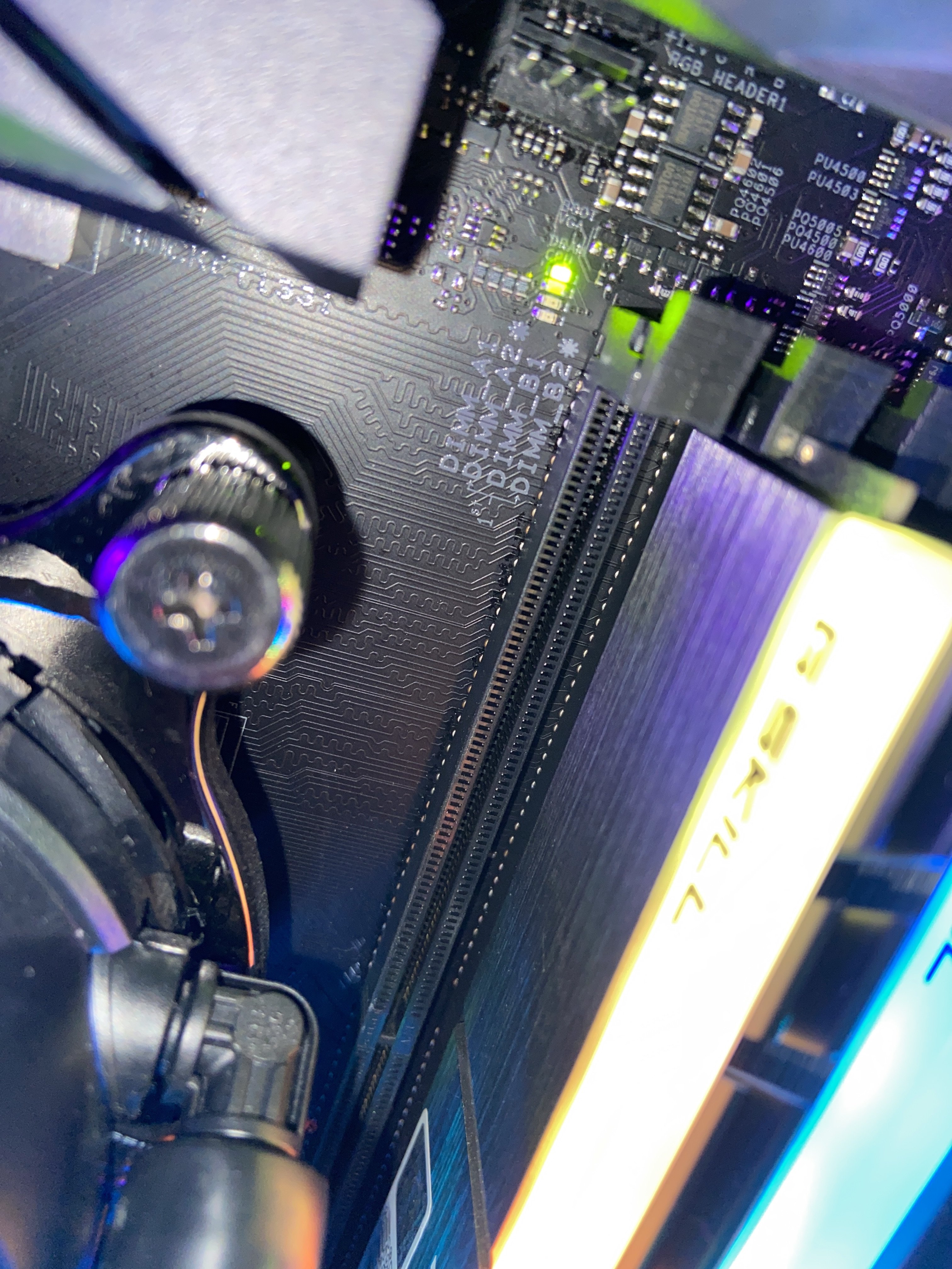

Nachdem heute mein neuer Prozessor angekommen ist (Ryzen 5 5600x), habe ich direkt ein Bios update auf die Version 4702 gemacht. Nach dem Update startete der Pc nicht mehr mit dem alten Prozessor (Ryzen 5 2600). Gut habe ich gedacht, hatte von damals noch im Kopf, dass bei einem Bios Update alte Prozessoren nicht mehr unterstützt werden oder so ähnlich. Also neuen Prozessor eingebaut (Ryzen 5 5600x) und nix passiert. PC hat in beiden Fällen gestartet, jedoch keine Bildausgabe und keine Möglichkeit ins Bios zu kommen. Eine gelbe Lampe am Mainboard leuchtet, an der boot steht.
Ich habe versucht das CMOS zurückzusetzen, den alten Prozessor wieder einzubauen, den ram neu eingebaut, alle SSDs abgeklemmt und eine leere drangeklemmt (einmal mit usb boot drive und einmal ohne)
In allen Fällen bleibt es jedoch maximal bei dem gelben Licht bei boot und nichts Weiteres passiert.
Ich weiß aktuell wirklich 0,0 woran das liegen könnte. Für jede Hilfe bin ich dankbar!

Ja, genau das frustriert mich ja. Ich habe einen schwarzen Bildschirm und die Lampe an. Kein Bios, nichts.

Richtig. Nach dem bios update hat selbst beim alten Prozessor diese Lampe geleuchtet und der pc nichts ausgegeben

Oha, dann hast du vielleicht das Bios kaputt geflasht.
Versuche doch noch einmal die Bios Batterie für 30 Minuten raus zu nehmen.
Wenn es dann auch nicht mehr geht, dann ist das wohl ein Fall für eine RMA.
Reaktionen: Moritz Quadt
Okay, alles gut ich bin sehr dumm gewesen. Anscheinend hat sich mein Monitor verabschiedet. Mit einem neuen Monitor wird jetzt alles angezeigt.
