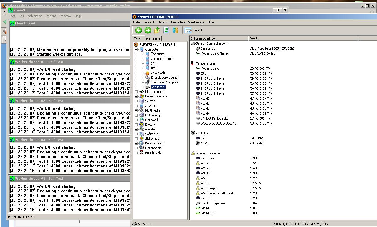

bei everest, abstürze aber auch unregelmässig bzw in nicht gleichen abständen
Prime im mom noch kein absturz, lass grad im hintergrund laufen

Funktion zum einblenden von Bluescreens bei absturz hat auch nichts gebracht da keine Bluescreens kommen!
Was mich bei ABIT auch wunderte das der CPU und alles schon beim ersten start Überaktet war....
