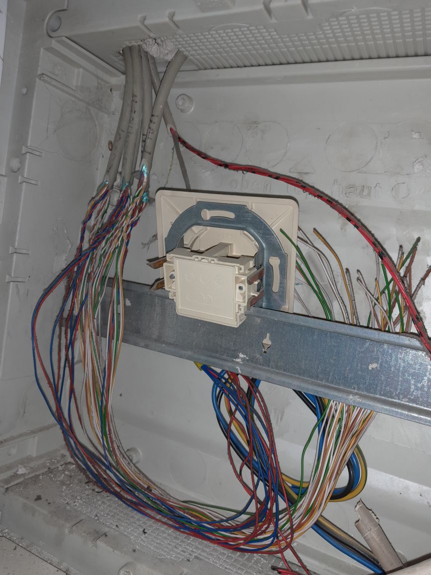

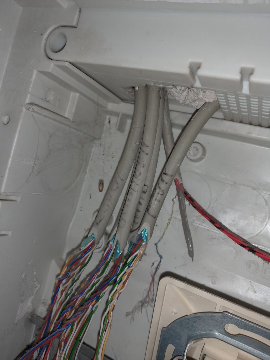

hab mir gestern ein neues smartphone kaufen müssen hab es auch direkt mal ausprobiert
die hinterste leitung ist ohne beschriftung (die kleine rote) der rest ist mit den zimmern beschriftet, daher gehe ich mal von aus dass das die leitung vom apl ist.
habe letztens meinen vermieter getroffen, die verkabelung wurde 1997 überholt, in der wohnung, die telefonleitung aus dem keller natürlich nicht.
wundert mich ja dann dass der analoge kabel-tv verteiler bislang auch das digital-TV einwandfrei durchreicht
*g

dafür müsste ich ja alle dosen aufschrauben, da ist es einfacher einfach nen stecker reinzustopfen der das macht aber gute idee, mach ich mir so nen stecker D;

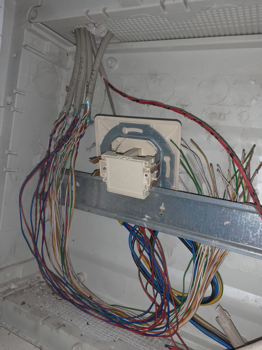

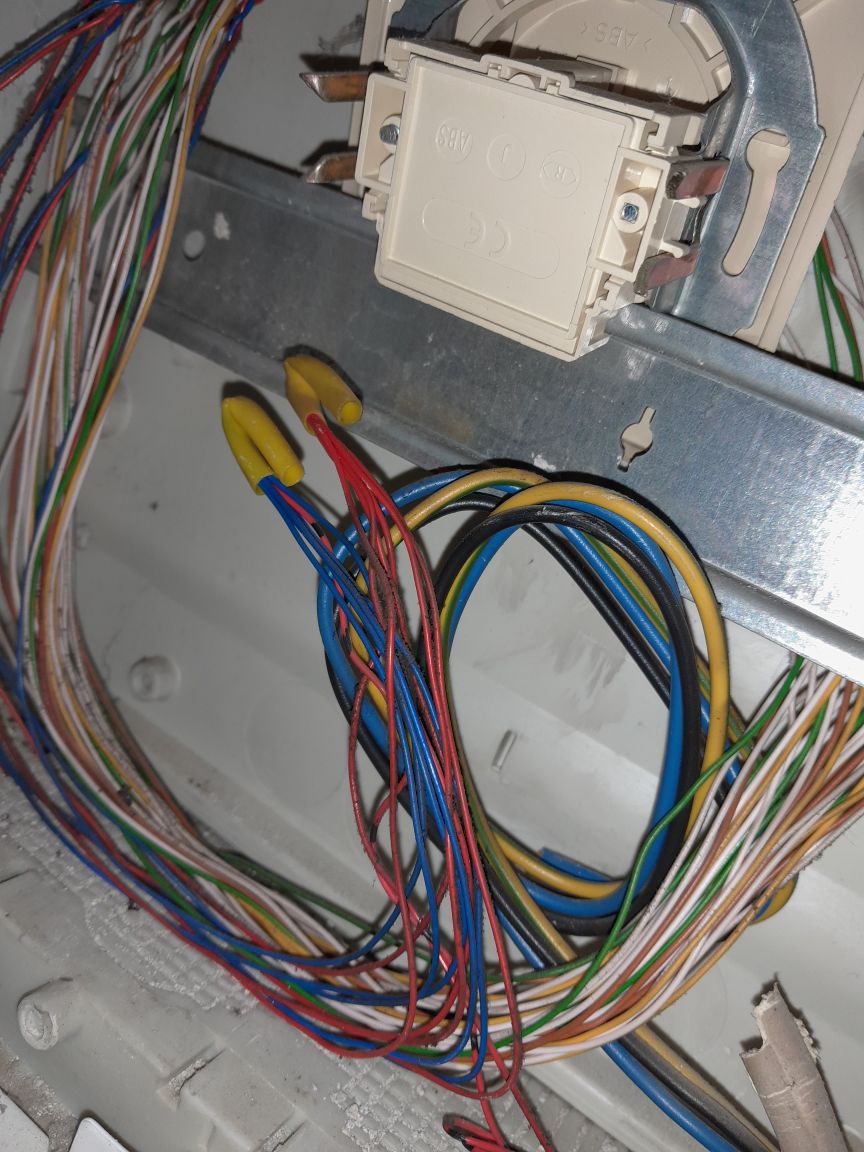

Auf dem dritten Bild ist die Parallelschaltung ja gut zu erkennen. Theoretisch musst du da nur die Kabel der anderen Telefondosen entfernen.
Reaktionen: blastinMot und eifelman85
Ja, das geht natürlich auch.
Gerade mit den beschrifteten Kabeln reicht es ja auch das passende Pärchen an das ankommende Kabel dran zu halten und zu schauen ob der Router anfängt zu synchronisieren.
Wenn ja, solltest du das richtige Kabel gefunden haben.
Stecker bauen etc. lohnt sich dafür nicht.
Reaktionen: eifelman85

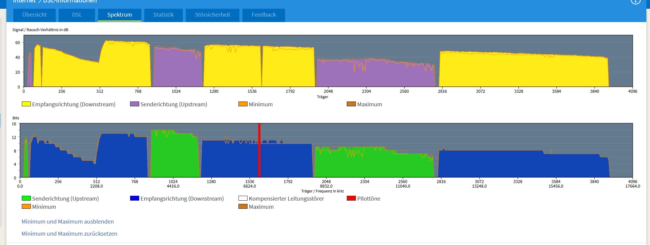

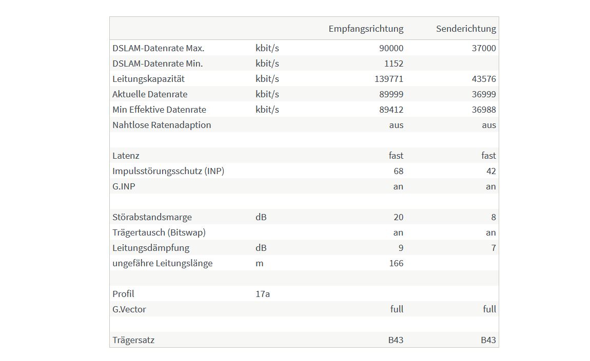

kleines update, die probleme sind miterweile weg, die fehlerhafte verkabelung bei mir im kasten habe ich behoben.
allerdings ist der sync seit nen paar tagen etwas geringer als früher.

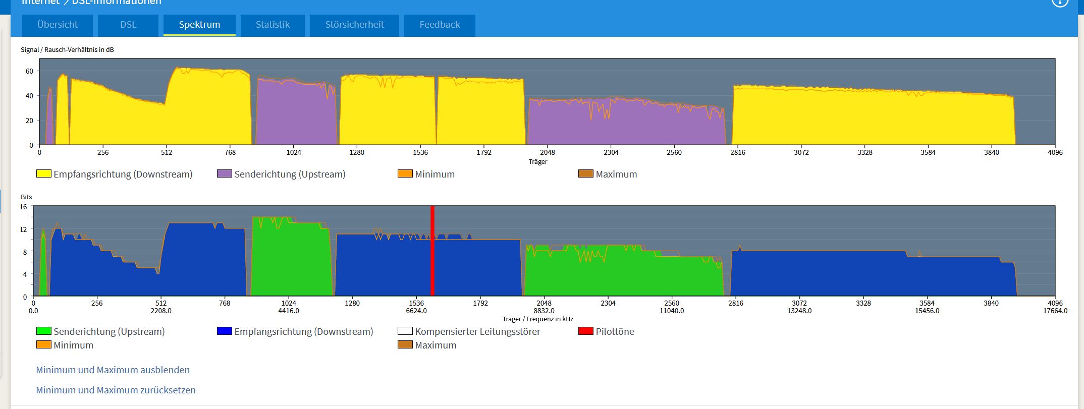

Das Spektrum sieht auf jeden Fall viel besser aus, als in Deinem ursprünglichen Beitrag. Insofern waren Deine Maßnahmen hilfreich. An den 90.000 DSLAM max. sieht man das DLM zugeschlagen hat. Warum das passiert ist, ist jetzt nicht erkennbar. Hattest Du irgendwelche Probleme in den letzten Tagen?
Ansonsten mal ein paar Tage alles in Ruhe lassen, und sehen ob es wieder höher geht. DLM Eingriffe erkennt man daran, dass nachts, meist zwischen 3 und 4 Uhr, die Leitung getrennt wird und danach ein veränderte DSLAM Max Rate eingestellt ist.

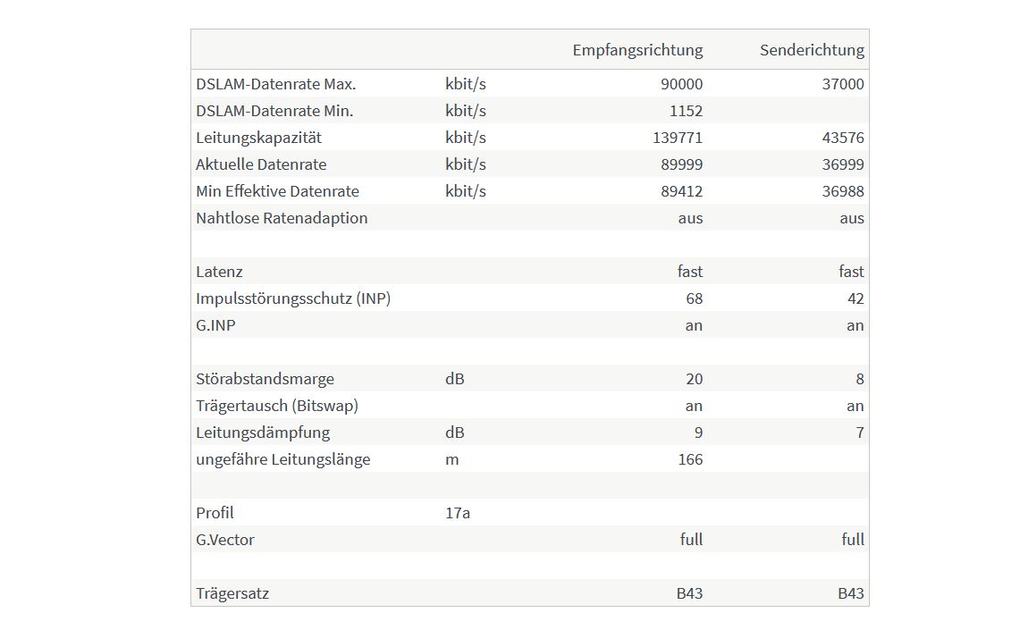

die datenrate ist jetzt wieder etwas höher
↓Empfangsrichtung: 99,99 Mbit/s
↑Senderichtung: 36,99 Mbit/s
mal schauen ob ich demnächst dann auch wieder meine vollen 40 up hab
Deine Syncrate wird vom DLM-System der Telekom begrenzt (Assias DSLExpresse oder ein aehnliches Produkt) ist zu hoffen, dass wenn die Stoerungsursache behoben ist das DLM die Sync-Begrenzung wieder anheben wird. Ob es im Upload zu einem Vollsync > 40 Mbps reiche n wird muss sich noch zeigen. Weitere Diskussion gerne im DLM Thread, wenn gewuenscht.
