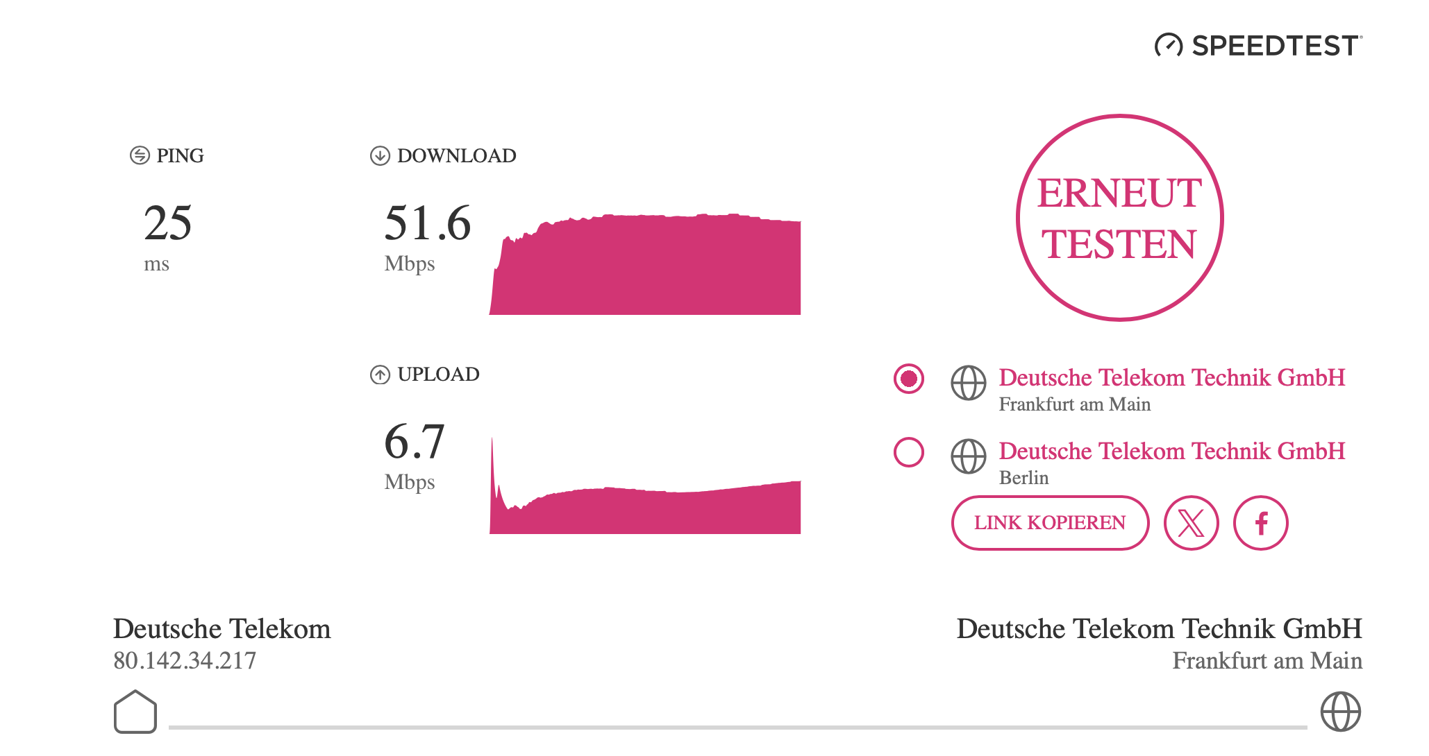

Zum eigentlichen Thema: Wie schauen eigentlich Speedtests aus? Sind die konstant schnell?
Hi, ja die sind wann immer ich die (sehr sehr selten) mache immer konstant
Hm, Upload ist normalerweise etwas höher
Vielleicht auch mal einen anderen Speedtest (z.B. speedtest.net) probieren. Speedtests vom eigenen Anbieter haben immer so einen Beigeschmack :)
