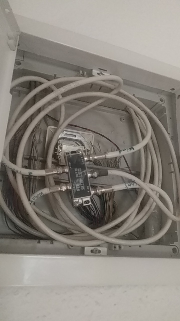

die grundlegende verdrahtung in diesem altbau ist eventuell etwas abentuerlich, ich habe hier in meiner wohnung 6 TAE dosen verfügbar, die alle funktionieren. die firtzbox hängt an der einzigen tAE dose mit 3 buchsen, daher ging ich seither davon aus dass es die erste ist. habe aber festgestellt dass im verteilerkasten bei mir in der wohnung vermutlich alles als stern angeschlossen ist.
ein bild vom verteilerkasten hänge ich an wenn es etwas heller ist, ich bekomme es aktuell schlecht fotografiert.

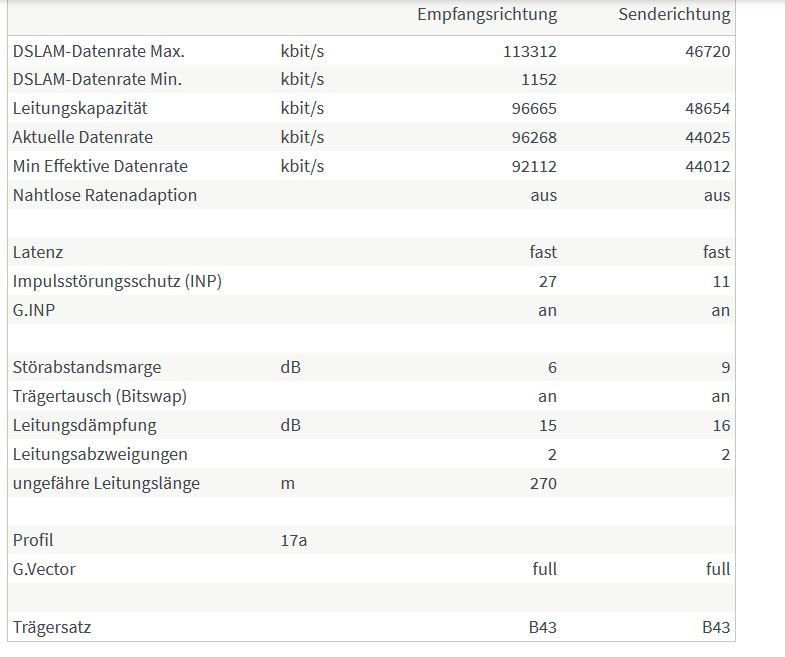

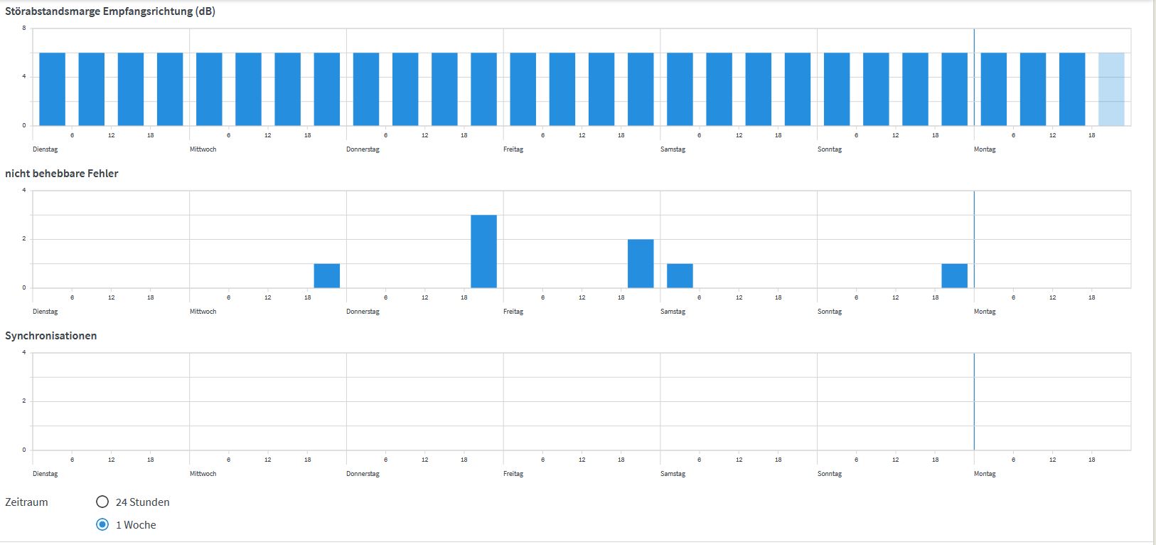

Wo genau sind denn auf den Screenshots die Verbindungsabbrüche zu sehen? Die Leitung wird zwar an der Obergrenze gefahren, aber hängt stabil bei 6 dB SNR, und die handvoll nicht behebbarer Fehler sind meist abends, wenn vermutlich ordentlich Last auf der Leitung ist.
Eventuell lassen sich noch ein paar Kilobit rauskitzeln und die Bitverteilung im Spektrum wird ruhiger/ausgeglichener, wenn die Stichleitungen abgeklemmt werden.

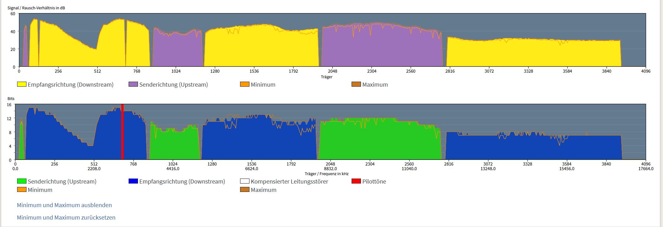

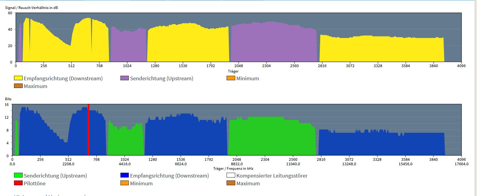

Das Spektrum sieht nicht so schön aus.
Im Falle eine Parallelschaltung musst du alle, bis auf die eine verwendete, Telefondosen abklemmen. Das ist ansonsten eine derart große Fehlerquelle dass man das so oder so erstmal beheben muss.

Das Spektrum sieht aus wie ne Achterbahn, da lässt sich mit Sicherheit was rauszukitzeln.
Und zwar nicht nur Geschwindigkeit, sondern auch Stabilität.

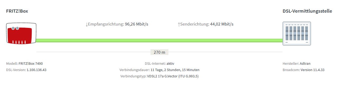

Es reicht immerhin dafür dass der Sync seit 11 Tagen steht.
Ich tippe hier auf Software- oder Einstellungsproblem.
Vielelicht auch ein Problem an der Fritzbox.
Echte Internetabbrüche gibts hier scheinbar nicht.
Lasse mich gerne vom Eventlog von was anderem überzeugen.
Spekrum bitte nochmal mit min und max Werten nachreichen.

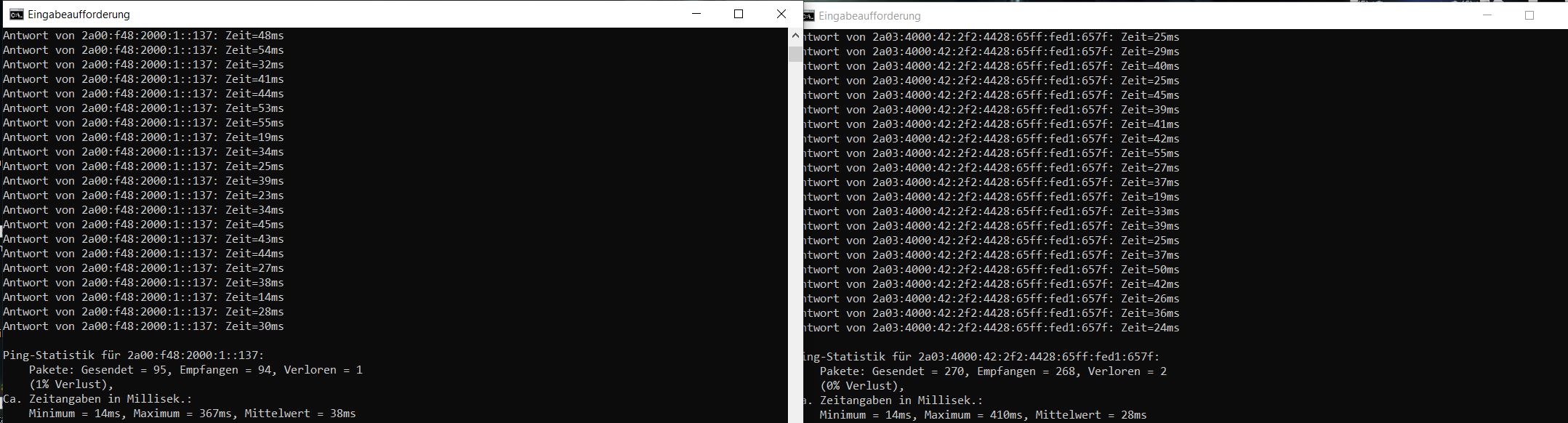

das äusert sich eher darin dass ich auf manchen seiten nochmals f5 drücken muss dass sie geladen ist, oder dass in verschiedenen spielen der ping für wenige sekunden massiv lgat, und statt ~30ms es auf für wenige sekunden 1000+ sind.

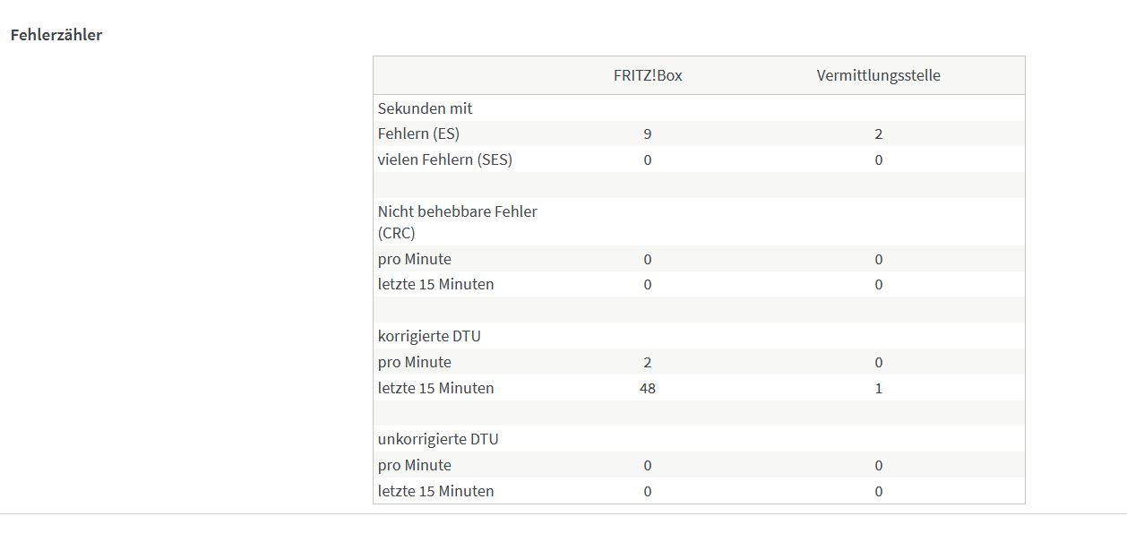

Min/Max-Unterschiede sind weniger schlimm als befürchtet. Dennoch mal die In-House-Verkabelung prüfen und optimieren.
Zum Jitter (oder evtl. Paketverluste) - hast du das mit allen Endgeräten? Nur im WLAN / LAN?
1&1 Festnetz
sowas in der richtung halt. (siehe bild)

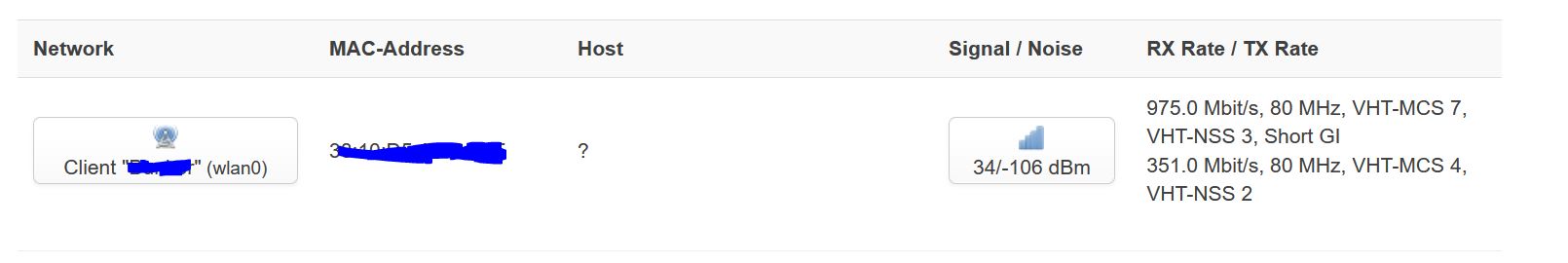

das betrifft sowohl lan wie auch w-lan sobald ich etwas größeres im hintergrund hoch oder runterlade
wobei das w-lan eigentlich kein problem ist, siehe bild (ich vernwende für w-lan einen openwrt router als brücke)

Das Spektrum passt 100% zu Parallelschaltung.
Dazu der Hinweis mit der "Stern-"Verkabelung.
Da ist gar nix vage für mich.
Das ist ja mal eine professionelle Lösung ;).
Da erkennt man außer einer Kabelfernsehverteilung und ein paar losen Adern nichts wirklich erhellendes.
joha mache es am wochenende besser, ich brauch noch eine leiter, mit dem stuhl komm ich nicht ran um das fernsehkabel rauszunehmen
roket schrieb:
mein smarpthone kann nur sowas, was nicht weiterhilft weil super unscharf
Mit 'ner Kartoffel gemacht das Foto? :-)
Jedenfalls sieht es schon sehr stark nach der vermuteten Parallelschaltung aus.
Wie sieht denn dein Plan aus um das ohne Equipment zu beseitigen?
