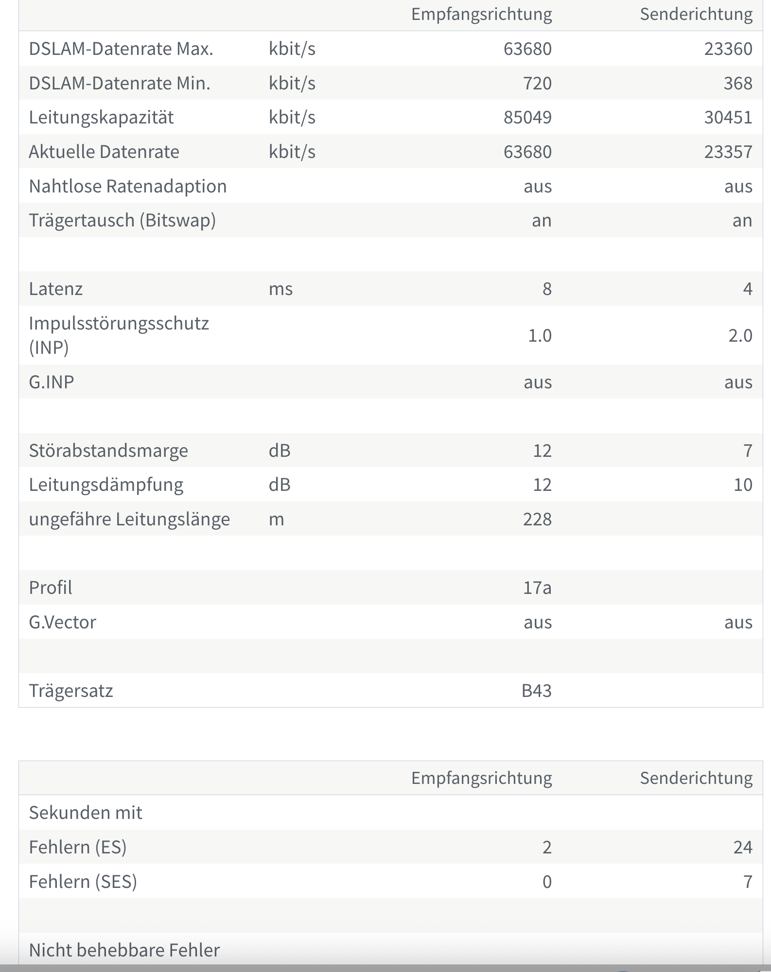

Irgendwas ist da jedenfalls seltsam. Du hast recht gute Leitungswerte, obwohl Vectoring aus ist, was mit der Telekom als Netzbetreiber eigentlich unüblich ist. Du wohnst nicht zufällig in Würzburg oder Heilbronn?
Bzw. erklärt das eventuell auch deine kurzen Aussetzer, das können ohne Vectoring tatsächlich DSL-Abbrüche von knapp 20 Sekunden sein, mit Vectoring würde es dir eher auffallen, da es dann knapp drei Minuten andauert.
In Würzburg und Heilbronn haben Vodafone und Telekom von wegen Wettbewerb jeweils eigene DSL-Technik in die Gehäuse am Straßenrand geschraubt.
Weil Vectoring und damit Bandbreiten von 100 MBit/s und höher aber nur funktioniert, wenn ein Anbieter alleine die Kontrolle über die DSL-Technik hat gibts da via DSL momentan nichts besseres.

Also ich finde auch im Umland von Würzburg Dörfchen, die in das Raster fehlendes Vectoring und Vodafone-Telekom-Doppel-VDSL fallen.
Im Breitbandatlas fehlt bei der Konstellation nämlich der Haken FTTC bei der Telekom, obwohl sie 50 Mbit/s ohne Hybrid dort anbietet. Jeweils sind bei Vodafone und 1&1 die Haken immer da.

Ich selbst betreibe 2 St. 7490. Eine seit mehr als 10 Jahren. Anfangs am xdsl, zuletzt am Glasfaser Anschluss.
Wenn es also Aussetzer gibt am LAN und diese Aussetzer nicht durch WLAN auftreten, dann sind das xdsl Aussetzer. Diese Aussetzer müsten dann auch im WLAN vorhanden sein.
Oder die Box startet neu aus verschiedenen Gründen. Aber man merkt das ja schnell, wenn alle LEDs aufleuchten und oder das Fehlerprotokoll leer ist.
Netzteil-Fehler gibt es schon häufiger, die sind aber eher konstant. Heist treten auf und sind immer da. Ein Auftreten und wenige Augenblicke später ist wieder alles o. K. gibt es bei defekten Elkos /Netztteilen nicht.
Das kann eher auftreten mit Neustarts, die brauchen ja einige Minuten bei der 7490 incls. xdsl Synchc.
Das kann an Spannungsschwankungen im Stromnetz (Blitzschlag und sonstiges) liegen, oder auch am Netzteil. Aber wenn es am Netzteil liegen sollte, passiert es öfters mehrmals am Tag.
Wie kann man das feststellen?
Wenn das Fehlerprotokoll leer ist, war der Strom weg, bzw. Neustart wg Spannungsschwankungen. Das kann dann das Netzteil sein, muss aber nicht.
Ist zu dem Zeitpunkt eine Neu Sychr. potokolliert muss man zu den Client Anmeldunge schauen. Sind alle WLAN Clients neu angemeldet worden, war es entweder WLAN Autokanal oder ein Neustart. Wenn LAN Clients auch neu angemeldet wurden, hat die Box einen Neustart gemacht.
Die Client Protokollierung muss man aber zuvor einschalten. Das auf jeden Fall mal machen.
Neben den Netzteil-Fehlern kann es auch an einem 3300uf Sieb-Elko im Gerät liegen. Hatte das bereits einmal, das ich Spannungsschwankungen an neuem Netzteil im Betrieb messen konnte.
Fehlerbild ist dann ständige Neu-Synchr. bei dsl. 5Ghz nur 50Mbit Datenrate.
Aber auch dieser Fehler tritt ständig auf.

@Samson999 : Die Leitungswerte sehen generell gut aus. Ich kann, wenn du möchtest zur Sicherheit nochmals von meiner Seite nachschauen, ob ich noch etwas Auffälliges sehen kann. Sende mir dafür bitte ein Kontaktformular zu. Das Netzteil ist natürlich auch weiterhin verdächtig und sollte ansonsten als Fehlerquelle ausgeschlossen werden.
Ich hoffe, dass es hier bald wieder stabiler läuft und du nicht mehr lange auf Glasfaser warten musst.
