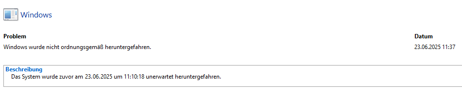

1) Er fängt sich nach 30-120 Sekunden wieder und ich kann weitermachen. In der Ereignisanzeige habe ich nichts gefunden. Ich muss aber nochmal im Zuverlässigkeitsbericht schauen, wenn das Problem das nächste Mal auftritt.
2) Der PC startet nach einiger Wartezeit dann neu - ich sehe keinen BSOD.

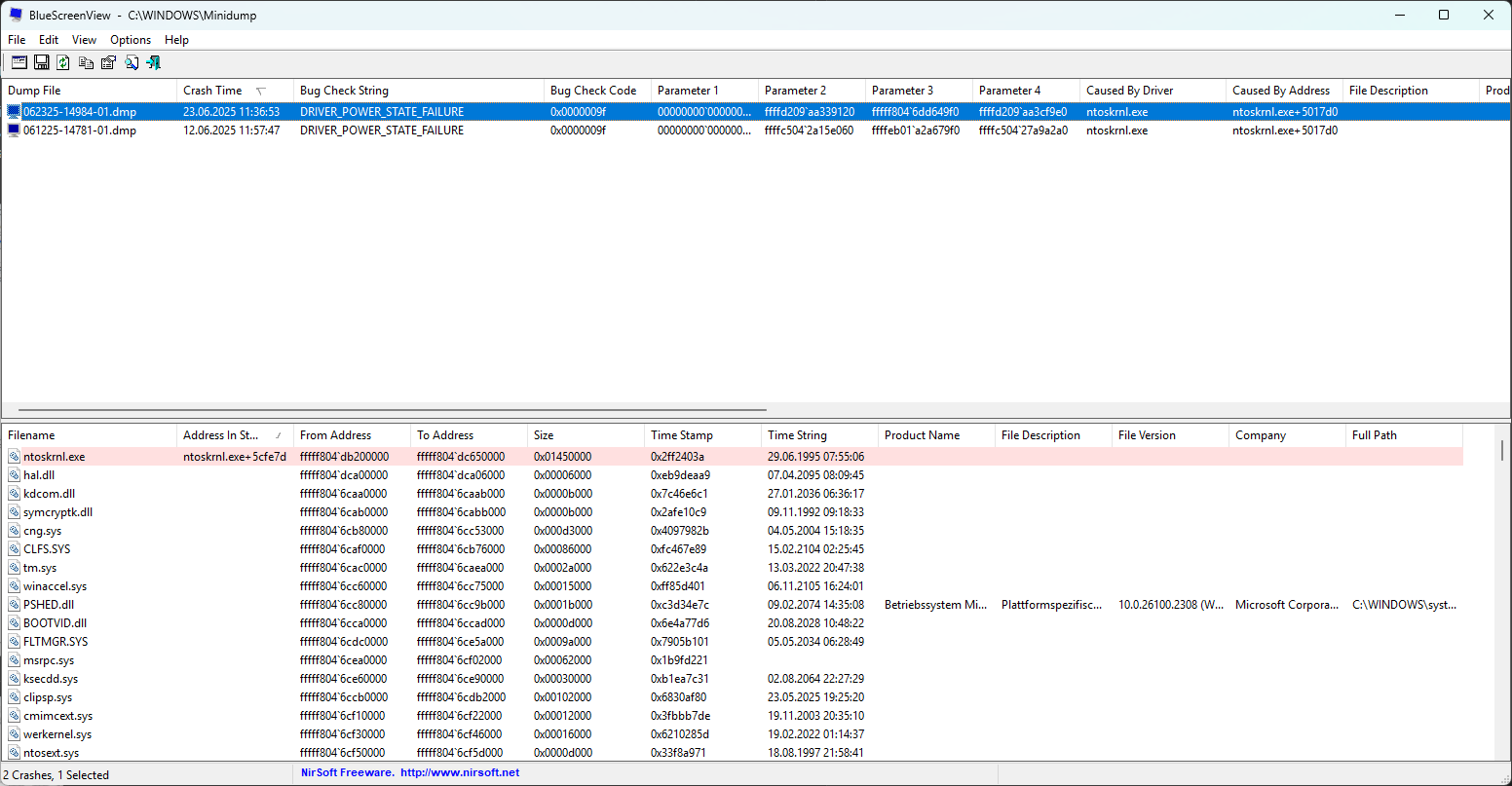

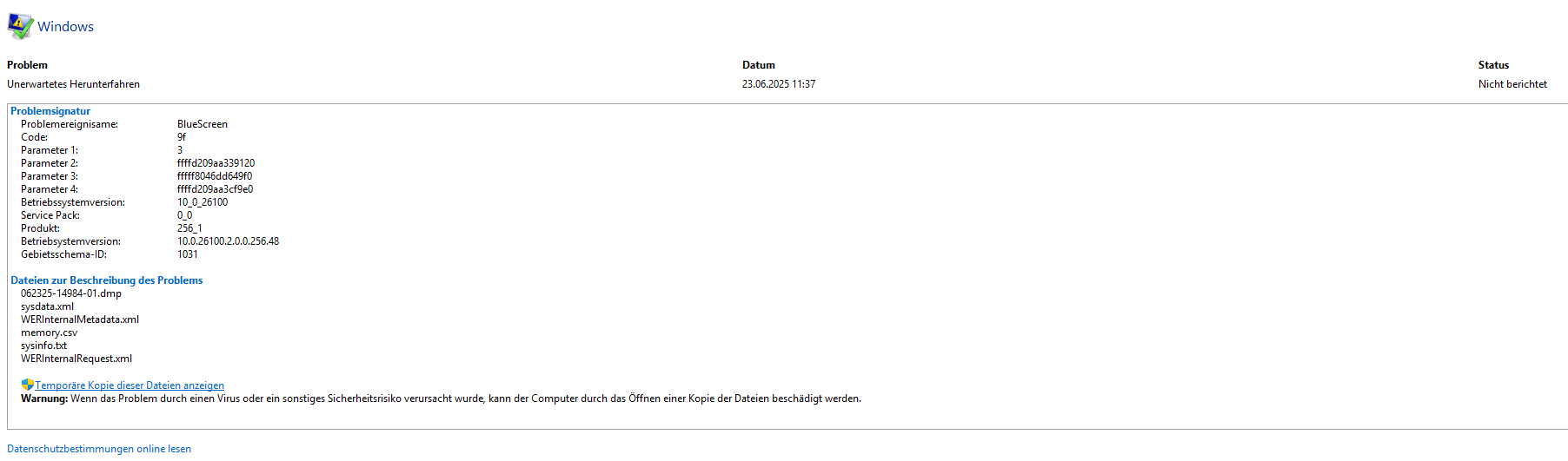

Das Dump sieht wiefolgt aus:
Am 12. ist er ebenfalls, mit der komplett identischen Symptomatik abgestürzt.
Ich hatte gelesen, dass das AMD Adrenalin manchmal solch Probleme macht, und habs dann am 12. auch direkt deinstalliert. Nach dem heutigen Absturz weiß ich, dass es scheinbar nicht daran lag.
DRIVER_POWER_STATE_FAILURE kommt wohl häufig in Verbindung mit Standby. Aber da ich aktiv am PC am machen bin, kann ich mir nicht vorstellen, dass er im Absturzmoment versucht, den PC in den Standby zu versetzen.

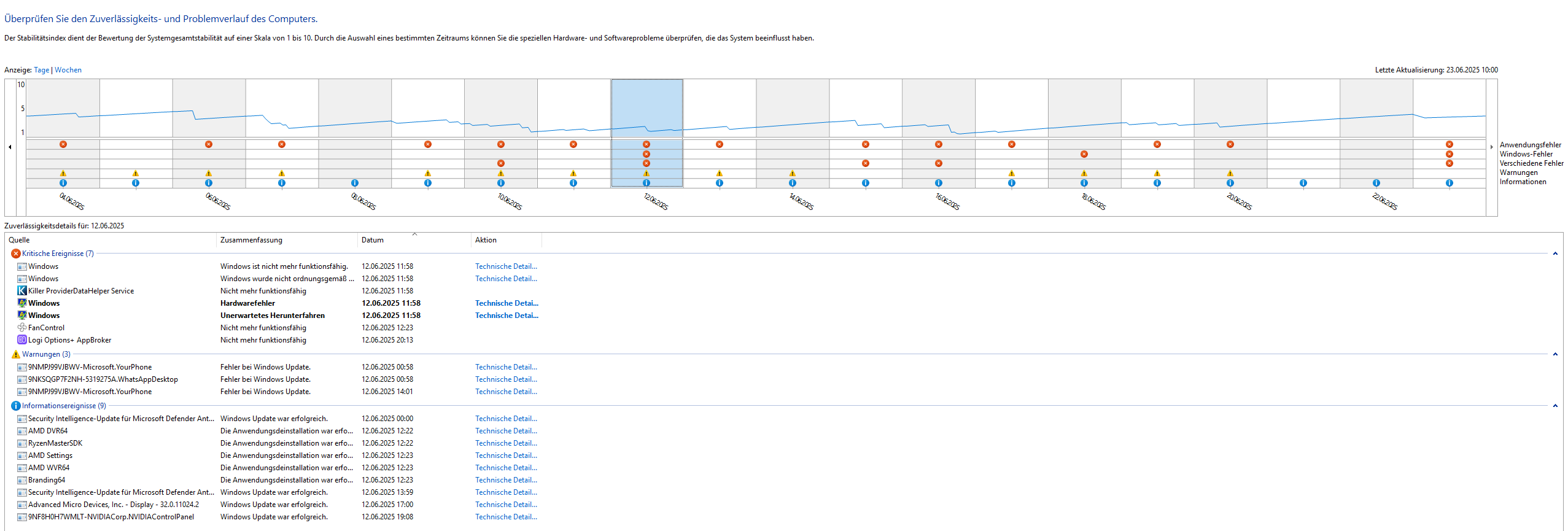

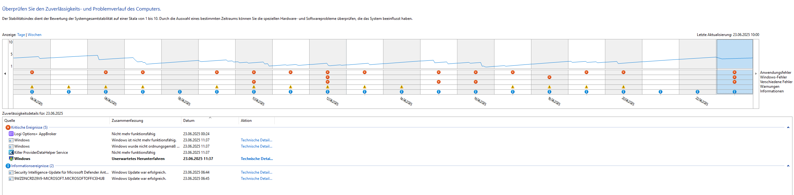

Hier noch 2 Screenshots aus der Zuverlässigkeitsüberwachung:
Auffällig finde ich, dass bei beiden Malen der Logi Options+ AppBroker drin steht UND der Killer ProviderDataHelper Service - der aber auch direkt bei Absturz. Der Logi Options ist zeitig eher unabhängig davon.

Mit dem Befehl !devstack mit der PDO-Adresse aus Arg2 sehe ich, dass der AHCI Treiber storahci.sys für den ASM1062 Serial ATA Controller das Problem ist:
0: kd> !devstack ffffd209aa339120
!DevObj !DrvObj !DevExt ObjectName
ffffd209aa375050 \Driver\storahci ffffd209aa3751a0 InfoMask field not found for _OBJECT_HEADER at ffffd209aa375020
ffffd209aa326c90 \Driver\ACPI ffffd209a85a4010 InfoMask field not found for _OBJECT_HEADER at ffffd209aa326c60
ffffd209aa339120 \Driver\pci ffffd209aa339270 Cannot read info offset from nt!ObpInfoMaskToOffset
!DevNode ffffd209aa34ab60 :
DeviceInst is "PCI\VEN_1B21&DEV_0612&SUBSYS_06121849&REV_02\6&10d1bf63&0&00200011"
ServiceName is "storahci"

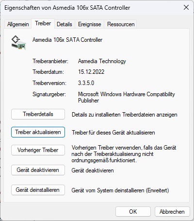

Welche SATA Geräte nutzt du noch?
Dahinter versteckt sich das angehängte Gerät.
Treiberdatum schon etwas alt.

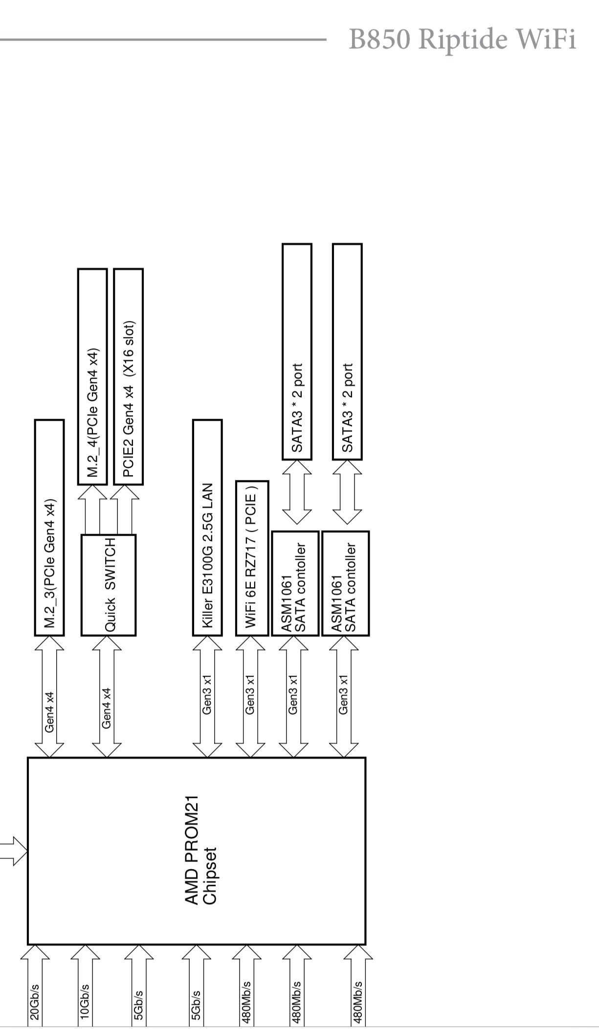

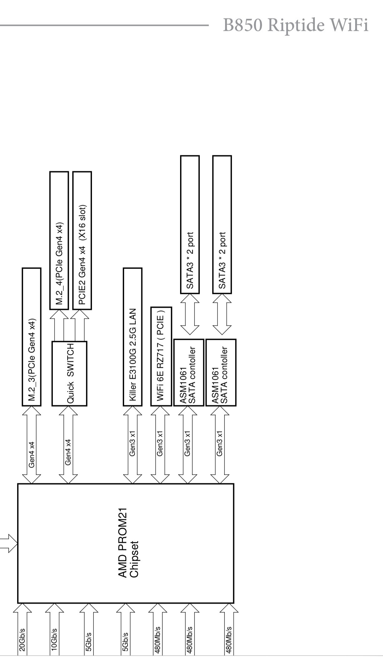

Was läuft denn noch über solch einen Controller? Die USB-Anschlüsse vom MB?
https://www.asmedia.com.tw/products-list/8a2YQ99xzaUH2qg5/58dYQ8bxZ4UR9wG5
Hiernach geht es bei den Dingern um eine Brücke PCIe zu SATA. Also vermutlich die Verbindung der M2 zu SATA? Die 2 Lexar sind neu (Februar), die Samsung ist 2-3 Jahre alt.

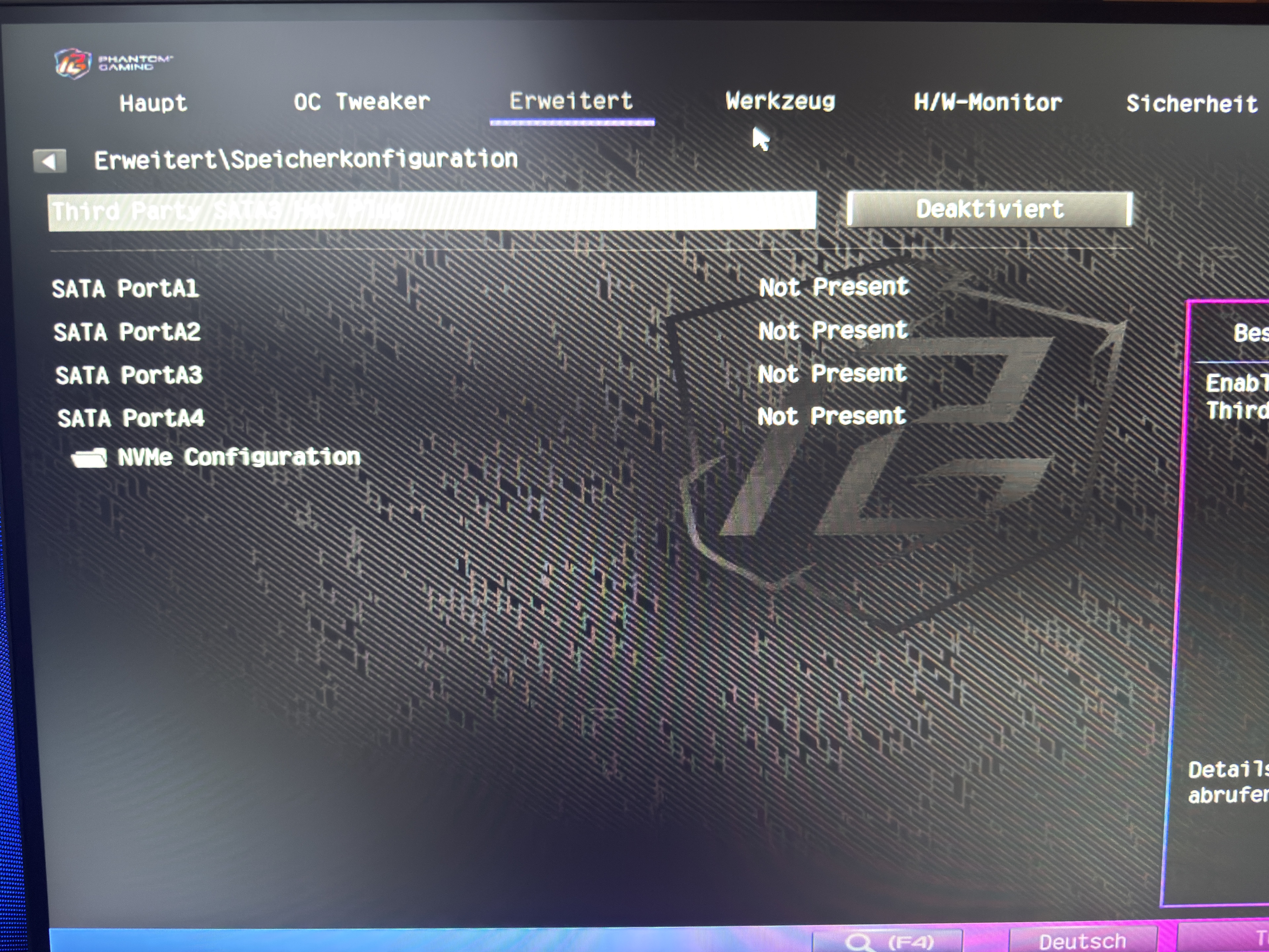

Laut dem 2. Bild aus dem Handbuch sind’s die SATA Ports.

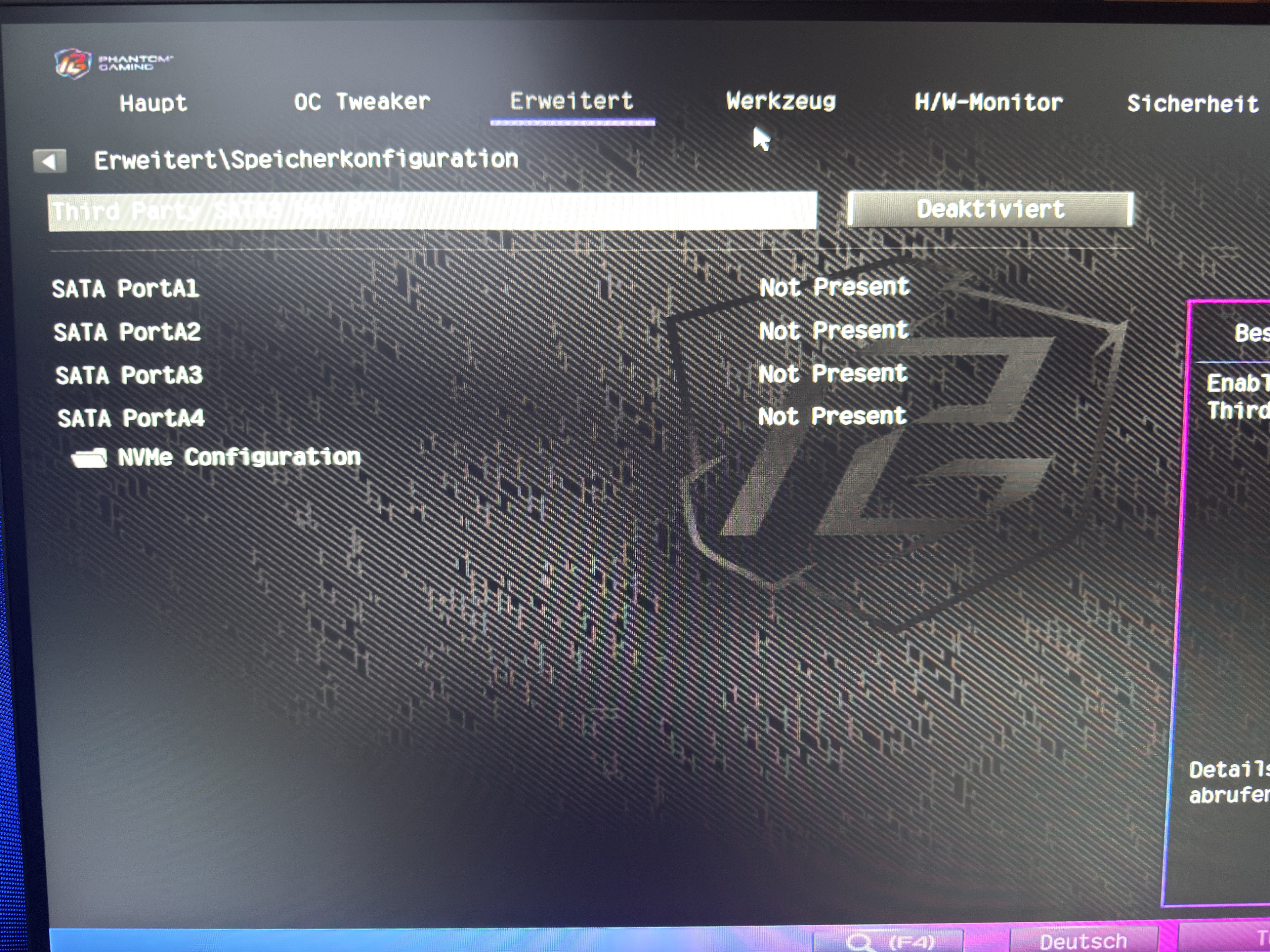

@IDontWantAName
Ich glaube das geht nicht. Sollte eig im Menü vom Bild die Option geben. Aber da ist nichts… :-/
