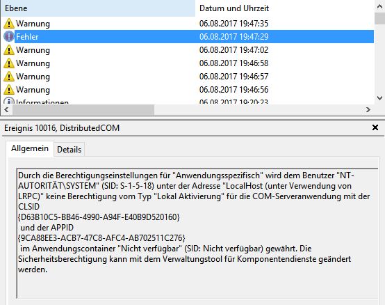

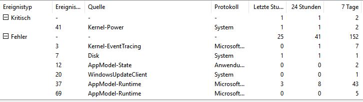

Nein, tun sie nicht. (Und meiner persönlichen Meinung nach vergiss die Ereignisanzeige. Seit ich Betriebssysteme mit so was verwende hat sie mir nicht ein einziges Mal eine qualifizierte Info zu einem Problem geliefert.)
Da deine weiteren Auskünfte gegen Null tendieren ist jeder Lösungsansatz Kaffeesatzlesen. Ist es WIN mit einer Backgroundsoftware, die Hardware, vllt. GraKa?

cumulonimbus8 schrieb:Nein, tun sie nicht. (Und meiner persönlichen Meinung nach vergiss die Ereignisanzeige. Seit ich Betriebssysteme mit so was verwende hat sie mir nicht ein einziges Mal eine qualifizierte Info zu einem Problem geliefert.)

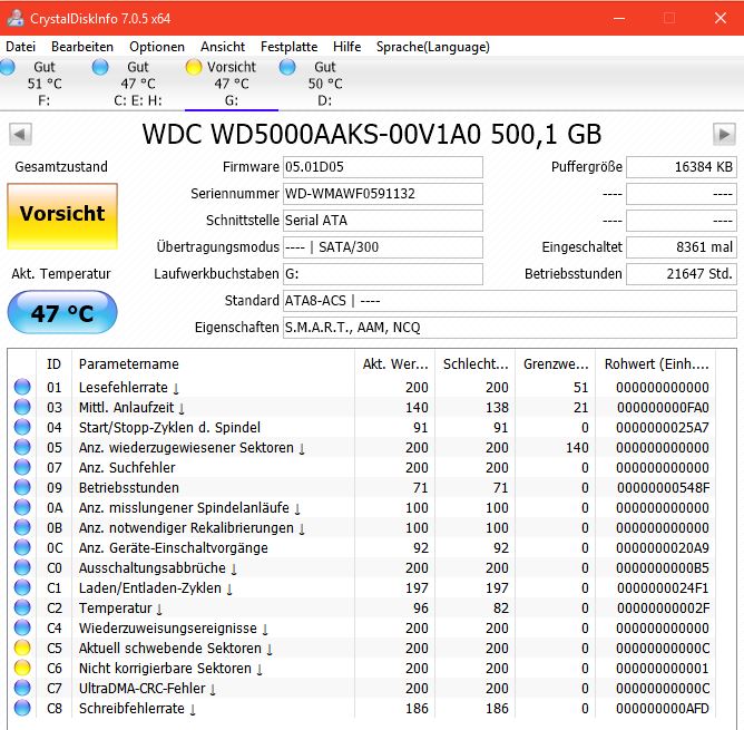

Es kommt auf den Einzelfall an. Aber bei einem Full Freeze kann prinzipbedingt eigentlich gar keine sinnvolle Meldung im Log stehen. Allerdings müssten da dann trotzdem diese "netten" Kernel Power Meldungen drin sein. Die sagen aber auch nur aus das es einen Full Freeze oder ähnliches gab.
Standardcheck:
- Temperaturen prüfen
- RAM testen
- HDD SMART Werte mal anschauen
- anderes Netzteil probieren
Jesterfox
Legende
- März 2009
- 44.484
Hm... der Zustand ist zwar nicht mehr der beste (sollte man im Auge behalten, wenn das unter C6 mehr wird als nur der eine sollte sie mal ausgetauscht werden) das sollte aber nicht der Grund für die Freezes sein. Die aktuell 13 schwebenden Sektoren können auch eine Folge der Abstürze sein und nicht umgekehrt. C7 (ECC Fehler) auch mal im Auge behalten ob das mehr werden, falls ja ist irgendwas mit dem Kabel (entweder locker oder defekt). Bei so wenigen über die Betriebsdauer können das aber auch recht alte Fehler sein.

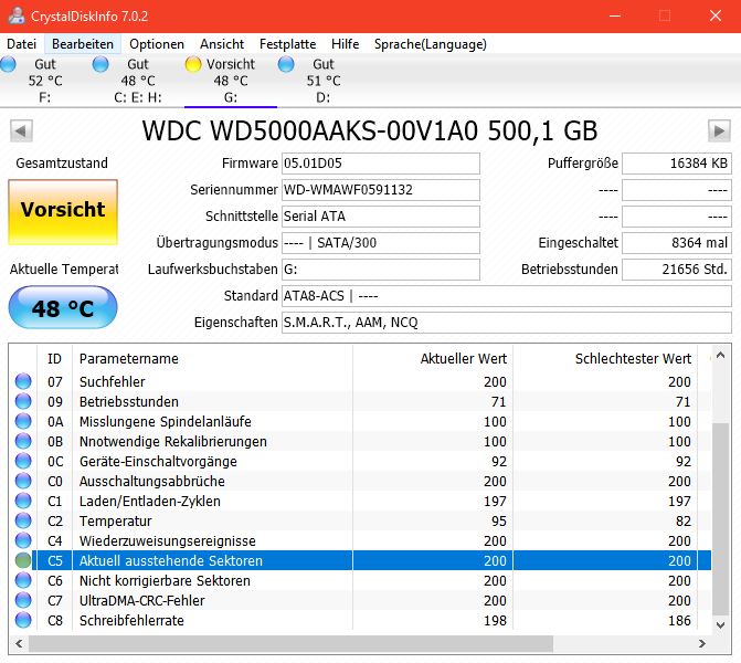

Einen Checkdisk unter Windows zu machen schadet denk ich nicht, der biegt das gerade was evtl. das Dateisystem an Fehlern abbekommen hat (auch die Freezes an sich können da zu Fehlern führen). Der eine nicht korrigierbare Sektor wurde von der HDD schon mit einem Ersatzsektor ausgetauscht, die haben dafür eine Reserve, deswegen ist der eine noch nicht so tragisch (erst wenn es signifikant das Steigen anfängt). Und die schwebenden Sektoren stehen momentan nur "unter Beobachtung" darum kümmert sich die Platte selbst (wenn nochmals dort Fehler auftreten werden sie auch ausgetauscht, ansonsten aus der Liste wieder entfernt)

Nach CHKDSK sieht das Ganze zumindest schon mal anders aus:

Hm, die wichtigen Rohwerte (dritte Spalte) sieht man auf dem Screenshot leider nicht, interessant ist aber das er C6 nicht mehr gelb markiert, wäre interessant was da jetzt der Rohwert ist.

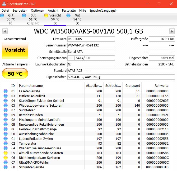

Wenn Windows immer wieder Chkdsk verlangt dann treten Datenfehler auf... die Platte scheint wirklich am aufgeben zu sein.
Kannst ja noch mal einen Disk Info Screenshot posten wie es aktuell aussieht (aber bitte mit dem Fenster groß genug das man alles sieht)
E
Emskerla
Jesterfox
Legende
- März 2009
- 44.484
Die 12 UDMA CRC Fehler waren auch schon beim ersten Bild zu sehen, sind also älter (der Wert wird ja nicht zurückgesetzt). Aber das die nicht korrigierbaren Sektoren so ansteigen und erst recht über 1400 schwebende Sektoren vorhanden sind sprechen für ein baldiges Ableben der Platte.
