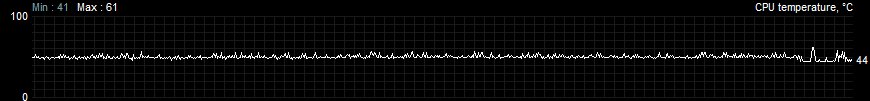

Hier hab ich mal die Logs als Bilddateien und die fragliche Stelle markiert.
Ich hoffe das hilft weiter

ok, die GPU bricht zum fraglichen Zeitpunkt komplett ein. Das bedeutet, dass sie wahrscheinlich nicht mit Daten versorgt wurde. Da dein VRAM sehr klein ist, wird da sicherlich öfters mal was zum nachladen sein.
Hast du die Festplatten Abschaltfunktion in den Energiespareinstellungen aktiviert? Falls ja: Unbedingt deaktivieren. Das würde schon dein Problem erklären.

Taktraten und Temps sind alle in Ordnung. Die CPU-Auslastung ist zu dem Zeitpunkt immer kurz sehr hoch.
Da gilt es jetzt rauszufinden, was diese auslöst.

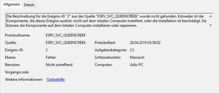

Hab die fraglichen Zeiträume markiert3:53:484:00:01
Hab die Liste aus "Administrative Ereignisse
ist dort alles relevante gelistet?
Unten hab ich noch die vier verschiedenen Fehler/Warnungen abgebildet
werd selber danach suchen aber der vollständigkeit halber

ok der zweite und der dritte fehler konnte ich per suche dem Intel Driver Utility zuordnen
ich deaktiviere jetzt mal alles was ich zuordnen kann und probiers

AdiUndead schrieb:
halber
[IMG]https://www.computerbase.de/forum/attachments/ereignisprotokoll2-png.777155/[/IMG] [IMG]https://www.computerbase.de/forum/attachments/ereignisprotokoll1-png.777154/[/IMG]
Der Fehler mit dem anzeigetreober ist dein problem. Gibt drei Möglichkeiten:
