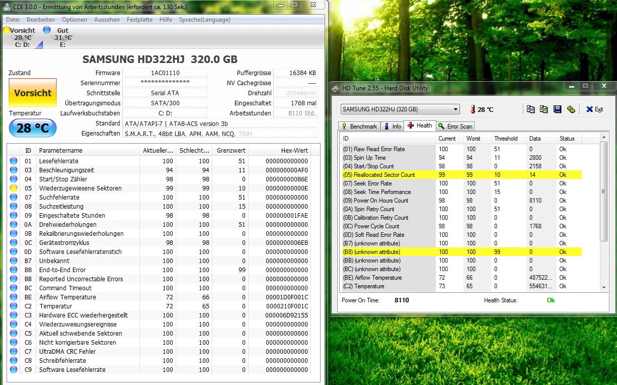

Darf ich meine hier auch mal posten?
Dann brauche ich nicht erst einen neuen Thread aufmachen ;)
Schaut doch bitte einmal kurz drauf ob die Platte noch ok ist oder ob ein Tausch besser ist.
Vielen Dank
Grüße :)
Da der Grenzwert überschritten ist, dürfte das ein Garantiefall sein.

@Heen
Wie kommst du darauf, dass der Grenzwert erreicht wurde? Als keiner Hinweise. Der Grenzwert muss unterschritten werden. ;)
@Wurzel
Deine Festplatte hat bereits 14 defekte Sektoren gegen Ersatzsektoren ausgetauscht (Reallocated Sector Count). Die stören nicht weiter sind aber ein Grund öfters und genauer die Smart-Werte zu kontrollieren. Sollte der Data-Wert von "Current Pending Sectors", "Reallocated Event Count", "Reallocated Sector Coung" oder "Reported Uncorrectable Errors" ansteigen, hat die Platte größerer Probleme.

Ach dann ist das eine Art Prozentwert? Ok, hab grad nochmal nachgeschaut, Sorry. Ich bin tatsächlich davon ausgegangen das der Grenzwert bei den wiederzugewiesenen Sektoren eine absolute Zahl darstellt. Schön blöd.
