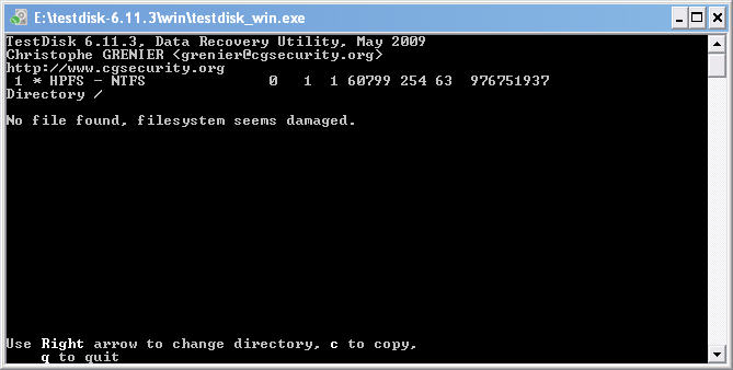

Mit den Anleitungen von Fiona und dem Testdisk-Wiki habe ich Testdisk die Partition analysieren lassen. Der normale Scan zeigte mir eine Partition an, "list files" meckerte "No files found, filesystem seems damaged". Der Deeper Scan zeigte mir mehrere Partitionen, mit "list files" habe ich dort aber nur "." und ".." gesehen.

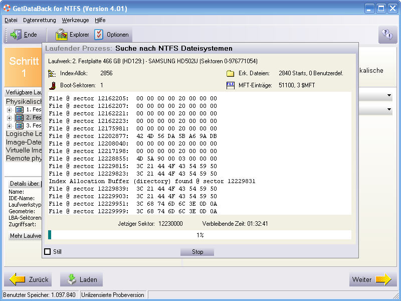

Alles klar, das Programm läuft (jetzt erstmal ne Weile...)

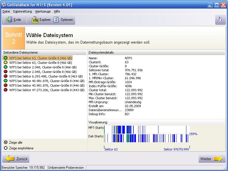

Ok, Scan ist fertig.
Interessieren dich die Details zu einzelnen Dateisystemen?
Der 2. grüne Punkt ist ein System, dass gestern installiert wurde.
Mit den anderen kann ich nicht so recht etwas anfangen, weiß nicht, welches ich für den nächsten Schritt auswählen soll.
EDIT: Ok, hab die Hilfe gelesen und jetzt das erste System mit nem grünen Punkt gewählt.
Ich sehe tatsächlich alle meine Dateien, kann sie zur Vorschau auch öffnen.
Da bin ich sehr erleichtert! Jetzt ist nur die Frage, ob Testdisk mir auch helfen kann oder ob ich 100 € inverstieren muss.
Bin gespannt, was sich morgen ergibt!

Du kannst im GDB Step2 und Step3 (wo Die von den Partitions alle Deine Daten siehst) den Scanlauf abspeichern, damit Du das nicht wiederholen musst, sondern die Ergebnisse schnell laden kannst.
Im Step2 siehst Du von den Partitions die Start-LBA (Cluster0) und die Länge in Sektoren
In Step3 die Ordner-und Dateistruktur.
Diese Daten kannst Du mit den Daten der gefundenen Partitions in Testdisk vergleichen.
Wenn da im Deeper Scan an den richtigen Partitions diese Strukturen nicht aufscheinen, sondern nur im GDB, oder nicht kopierbar sind, dann ist das Filesystem (möglicherweise durch Recovery Expert) völlig in Unordnung geraten. Dann ist mit Testdisk nichts mehr zu machen. Normalerweise sollte eine gelöschte und wieder erstellte Partition nur einen gelöschten Bootsektor am Beginn der Platte aufweisen und über den Backup-Bootsektor am Ende der Partition wieder in den Zugriff genommen werden können.
Recovery Expert scheint beide verändert zu haben, dann ist mit Testdisk hier nichts mehr zu machen, weil Testdisk anhand dieser Einträge arbeitet, die aber nicht mehr zu den richtigen Indexstrukturen verweisen.
Photorec, GDB und einige andere Programme durchsuchen dagegen alle Sektoren der Platte und rekonstruieren diese Struktur.
Wenn also im Testdisk diese Ordner/Dateistrukturen nicht so wie in GDB aussehen, oder nicht kopiert werden können, ist mit Testdisk nichts zu machen. Probehalber solltest Du aber vor Lizenzerwerb von GDB stichprobenartig auch den Inhalt einiger Dateien überprüfen (Aufruf durch Doppelklick mit der anhand des Filetyps zugeordneten Applikation); Komprimierte Dateien wie .zip und .rar können vollständig auch in der Testversion extrahiert werden.

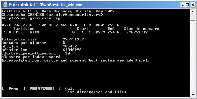

Teile mal mit, as i Testdisk bei Disk steht, wenn du bei Analyse bestätigt hast oder setze mir mal einen Screen.
Geht nur darum, ich möchte die Geometrie überprüfen.
Viele Grüße
Fiona
Hallo Fiona,
hier der gewünschte Screenshot! Soll ich bei Version 6.11.3 bleiben?
Danke!
Gruß,
flash

das Ergebnis auf Rebuild BS wurde nach einer Sekunde angezeigt und ist als 4.jpg angehängt.
Nach List erhalte ich leider "No file found, ..." (siehe 5.jpg)!
Schlechtes Zeichen oder? :(
