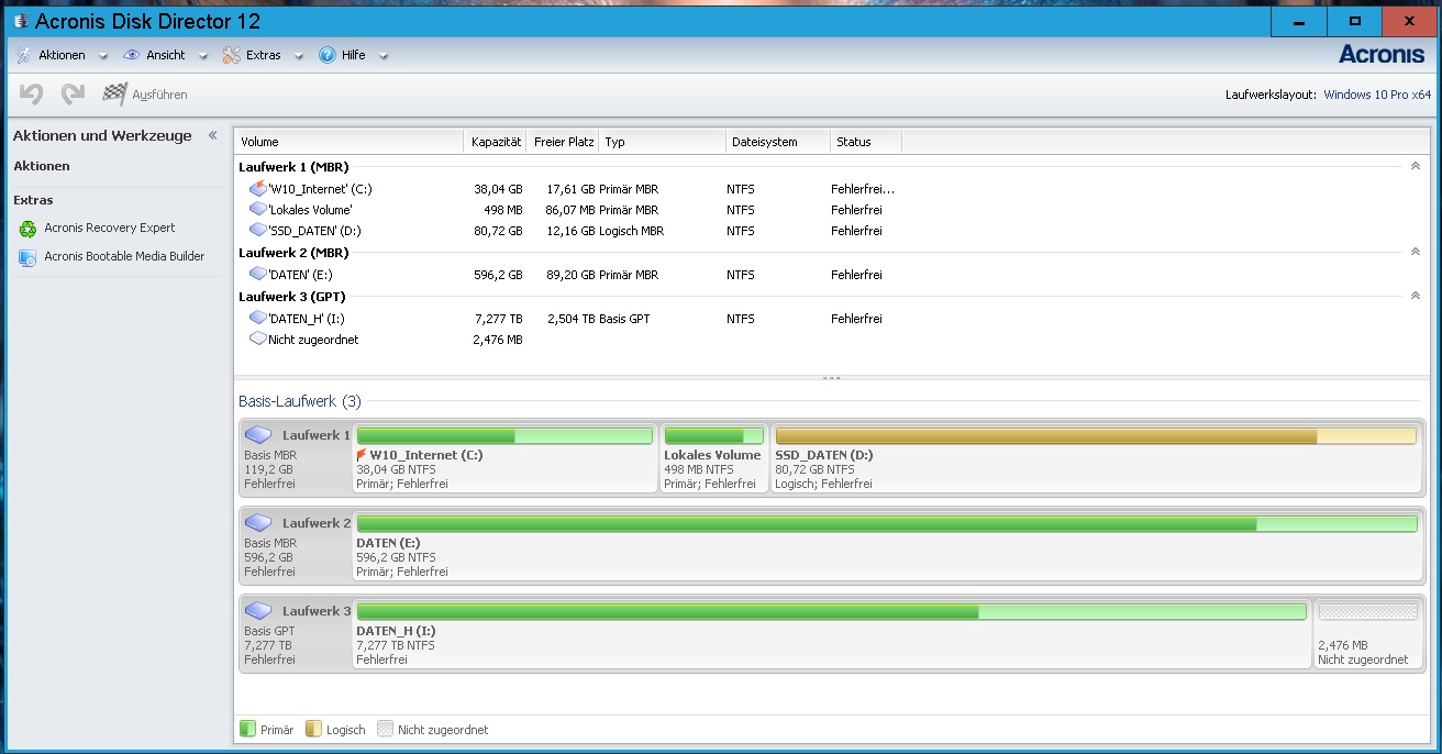

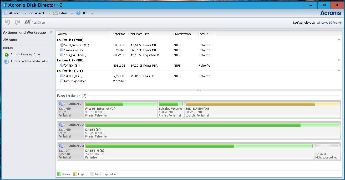

8 TB große Platte kann nur mit GPT format sein, siehe Bild!
Erzaehl doch nicht solch einen Unfug.
GPT ist ein Partitionsstil und kein(e) Format(ierung). Das ist schoen in Deinem eigenen Bild zu sehen. ;)
