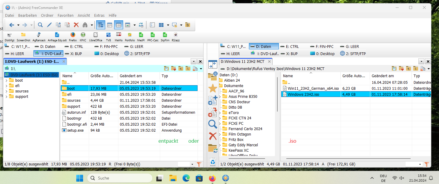

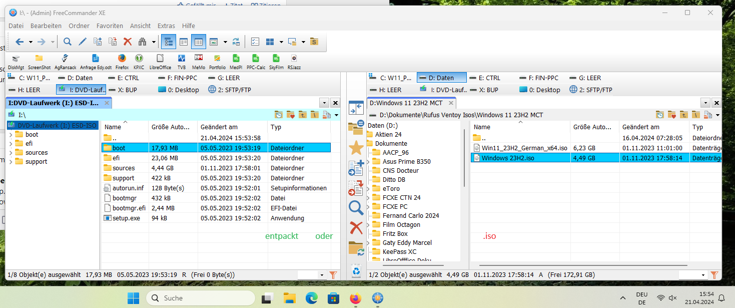

Mit welchem Tool hast du den USB-Stick erstellt?
Hast du einen anderen Windows PC zu Hand, an dem du, im Explorer den USB Stick anschauen kannst?
Sieht es da als entpackt aus, wie links und korrekt im Bild.
Oder als .iso und falsch, wie rechts im Bild.
