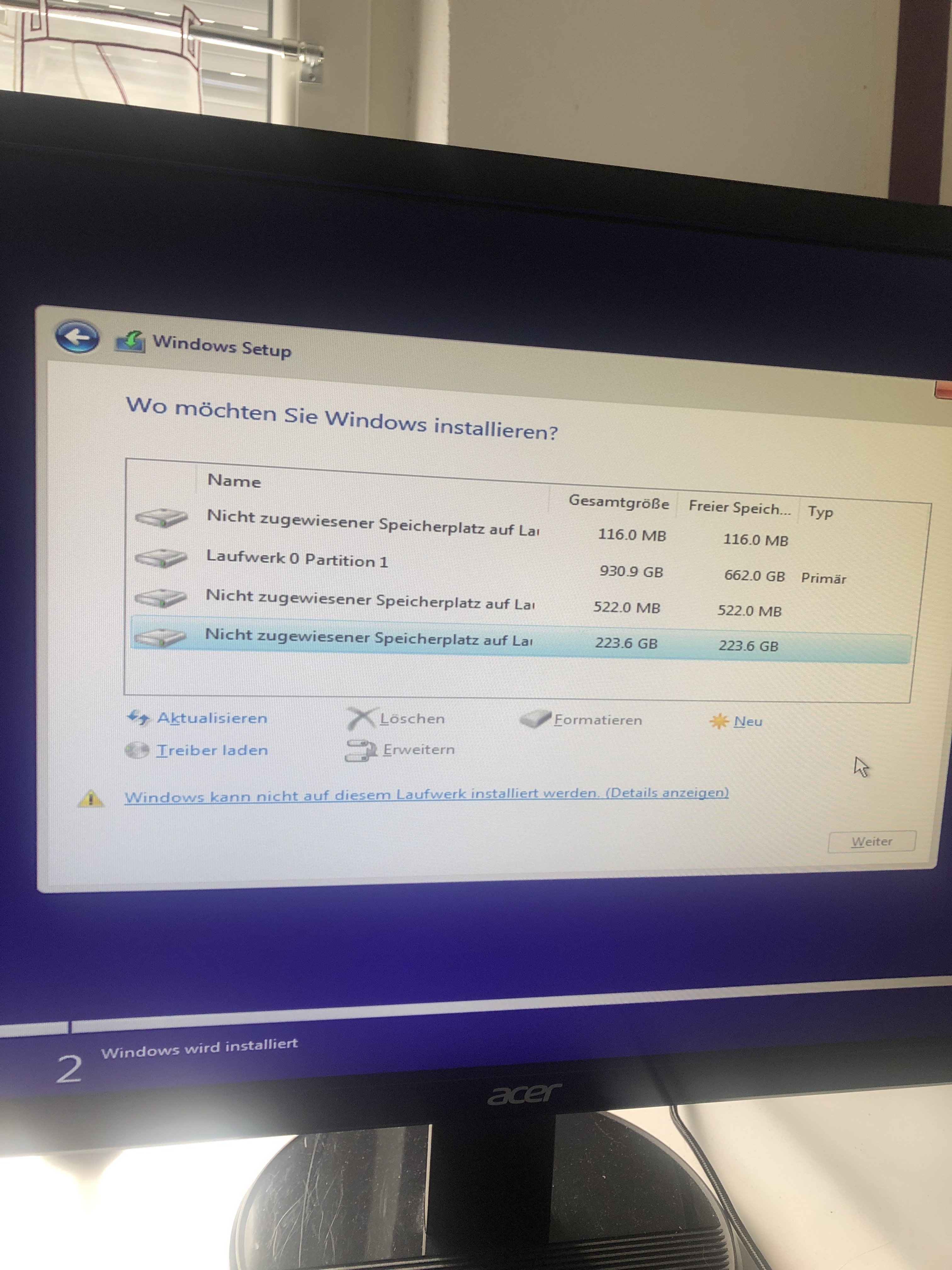

Hallo ich kann Windows 10 nicht auf meiner neuen ssd installieren (bin nicht so erfahren in dem Thema) hab einen nicht zugewiesenen Speicherplatz mit 223,6 GB (meine ssd) aber wenn ich dort auf weiter drücken will kommt nix bzw. unten steht Windows kann nicht auf diesem Laufwerk installiert werden. Details anzeigen das andere Laufwerk ist meine hdd ohne
Windows nur mit spielen… wie kann ich jetzt Windows auf der ssd installieren ?
Jetzt hat es geklappt danke für eure schnellen Antworten habe einfach die hdd abgesteckt und im Nachhinein wieder angesteckt aber nachdem Anstecken musste ich erstmal die Bootreihenfolge ändern dann war alles wieder normal

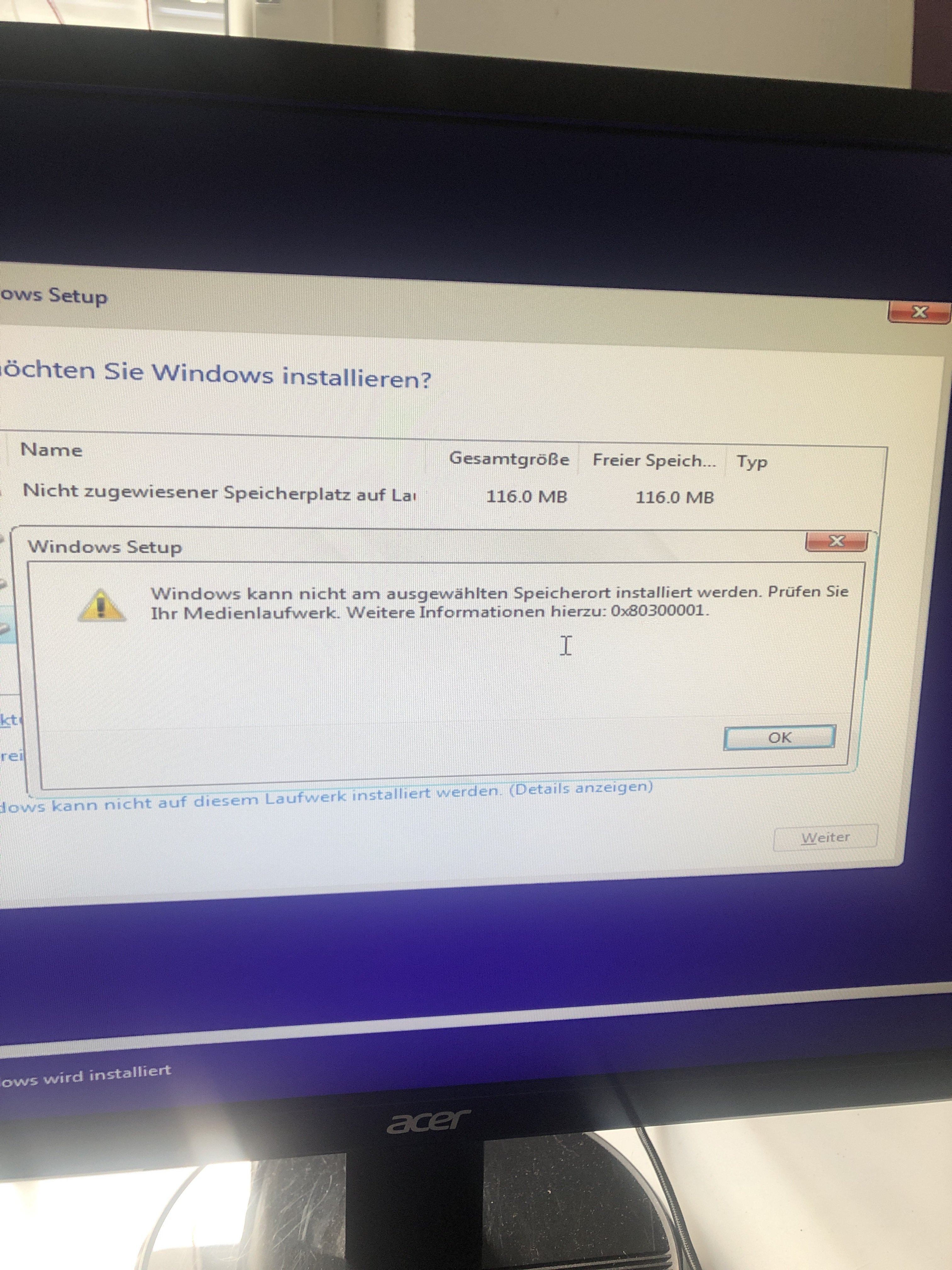

Habe nochmal 2 Bilder angehängt 1 mit den Details und 1 mit den Laufwerken
Willst Du es auf der 223GB Partition installieren? Dann musste die Partition auch formatieren und als Partition anlegen. "Neu" anklicken.
Ansonsten alle Partitionen löschen, bis nur noch eine nicht zugewiesene Platte da ist und dann auf "neu" klicken.

  1. HDD abstecken (Einfach das SATA-Kabel von der Festplatte abmachen)
  2. PC neu boote und die Windowsinstallation starten
  3. Alle Partitionen wie in Bild 2 löschen
  4. Du hast dann nur einen Eintrag mit nicht zugewiesenen Speicher
  5. Dieses für die Installation auswählen.
  6. Auf "Neu" klicken
Klappt das?
Die HDD nach der Fertigstellung der Windowsinstallation wieder anschließen.

Der Datenträger ist leer, ganz egal ob hier nun "Bios/legacy(MBR)" oder "UEFI(GPT)".
Gibt's Probleme wegen dem Partitionsschema (MBR/GPT) steht das in der Fehlermeldung.
Aber da sind ja noch zwei leere Datenträger/Partitionen, nur sieht man halt nicht auf welchem
Datenträger diese sind, ob auf dem gleichen.
@1Katze, erstell das Installationsmedium mit dem aktuellen MCT und boote hiervon für
eine UEFI(GPT) Installation. Klemm die Festplatte am besten ab bis nach der Installation.
"Überpüfen Sie das Medienlaufwerk", damit ist der Stick gemeint.
Erstelle diesen nochmals mit dem MCT.

"HD abklemmen" klingt vielleicht etwas gar martialisch ... Es meint, das SATA und/oder das Stromkabel an der vorhandenen HD auszustecken. Das ist aber sehr wichtig, damit Windows den Bootloader nicht auf zwei Platten verteilt (was es gerne tut, vor allem wenn auf der älteren Platte schon Windows drauf ist!
