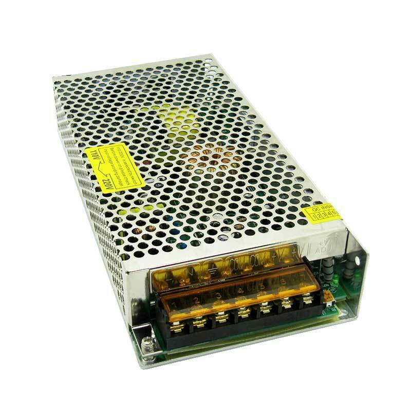

Für 10 Festplatten brauchst du ein Netzteil mit mind. 20A, d.h. also 240W. Da eignen sich Schaltnetzteile (Einbaunetzteil z.B. in der Bucht) am besten, da sie sehr günstig sind. Es ist halt Bastelarbeit, das Netzteil in ein Gehäuse einzubauen und die Festplatten mit ihm zu verbinden.
Wenn du die alten Netzteile nicht mehr brauchst, kannst du ja die Kabel zu den Festplatten abzwicken und sie mit dem neuen Netzteil verbinden. So hast du zumindest den richtigen Stecker für das richtige HDD-Gehäuse. Auf die Polarität musst du natürlich achten.
Die Stromversorgungskabel selbst zu bauen, wäre mir zu viel Aufwand, vor allem das Ausmessen der Stecker. Da kocht halt jeder Hersteller sein eigenes Süppchen.
Ein Computernetzteil ist mMn nicht sehr effektiv, da dann viele Rails ungenutzt blieben (5V, 3,3V).
Ach ja, die übliche Warnung: Arbeiten an und mit Netzspannung sind lebensgefährlich!
Das geht auch gut. Am besten auch dafür sorgen, dass nicht alle zehn Platten mit dem gleichen einen Netzschalter eingeschaltet werden, dann wäre es unter Umständen für einen Moment Essig mit den 20A und das kann lustige Sachen mit dem Aufbau anstellen, das meiste davon ungut.
Gute Idee. Zumal man ja wahrscheinlich nie alle 10 HDDs gleichzeitig braucht.
Wobei ich aber nicht glaube, dass der Anlaufstrom von 10 Festplatten sehr viel größer ist als 20A. Bei meinen externen Gehäusen sind teilweise Netzteile dabei, die lediglich 1,6A (1 HDD) liefern, und die funktionieren auch einwandfrei.
Da bin ich auch überfragt. Für große JBOD-Gehäuse gibt es Anlaufstrombegrenzer, oder die Controller starten die Platten mit etwas Verzögerung. Ich denke mal, dass das schon seinen Grund hat. :) Jedenfalls fällt so etwas für mich unter "besser haben als brauchen", der Aufwand hält sich ja in Grenzen.
