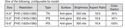

Hab grade die verschiedenen Moglichkeiten gefunden die verbaut werden:
Werde dann mit HW Info gucken weil die Unterschiede doch drastisch sind
Danke
Habe auch über Campuspoint bestellt und gehe davon aus dass ich den mittleren bekommen. Trotzdem vertraue ich den Listen der Händler nicht ganz weshalb ich lieber selber auf nummer sicher gehe
Das was du aus den technischen Daten gezogen hast sind die verschiedenen Optionen. Da kann der Hersteller aber auch nochmal beliebig den Displayhersteller tauschen. Schau ins Datenblatt des Händlers, in eine Software die dir die DisplayInfos ausließt oder gebe deine ServiceNummer auf der Lenovo Seite ein. Dann solltest du unter Ersatzteile auch das Display finden können.

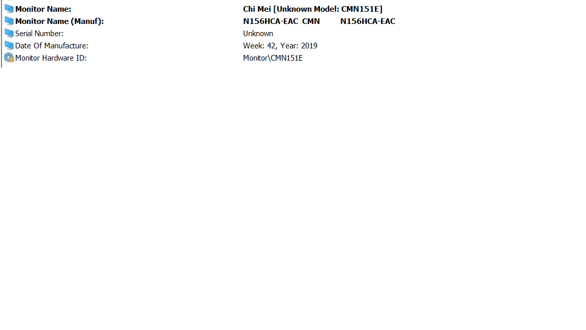

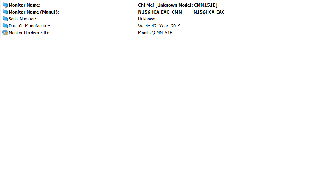

Okay der Laptop ist heute angekommen. Unten ein screenshot der Modellnummer.
Leider kann ich so ziemlich nichts auf google zu diesem Display rausfinden... Es kommt nur ein holländischer testbericht und ein spanischer(?) forumsbeitrag.
Ich muss sagen hell ist das Display nicht. Sitze in einem nur durch ein halb offenes Fenster beleuchtetem Raum während es Draußen regnet (keine Sonne) und hab es auf auf voller Helligkeit da alles andere zu dunkel ist. Kommt so eben an die automatische helligkeit meines Handys ran.
Das ober beschriebene display soll auf 320-350 nits kommen jedoch habe ich auf jeden fall ein anderes. Würde jetzt gerne wissen wie hell dashier wird da ich mir unter 3xx nits nichts vorstellen kann.
Also eigentlich würde ich nur gerne wissen ob ihr etwas zu dem Display findet oder villeicht schon wisst :)

Quelle: Lenovo Ersatzteile
FRU IN N156HCA-EAC C1 FHDI AG
LCD PANELS
5D10X08065
IN = Innolux
Was hilft dir das jetzt weiter? Das Panel ist sicherlich noch relativ neu, da es nirgends gelistet ist.
Wo steht was von 350 nits? lenovo sagt bis zu 300.
@species_0001 : du musst schon auf die Bezeichnung achten ;)
Wenn du unzufrieden bist, geh zu HP und kauf dir die 1000 nits Displays. Die gibt es allerdings nicht zum Preis von 585€
Reaktionen: species_0001
Die Seite hatte ich gefunden war mit aber nicht sicher ob es das gleiche ist. Meins endet auf "eac" das hier auf "ea1"
