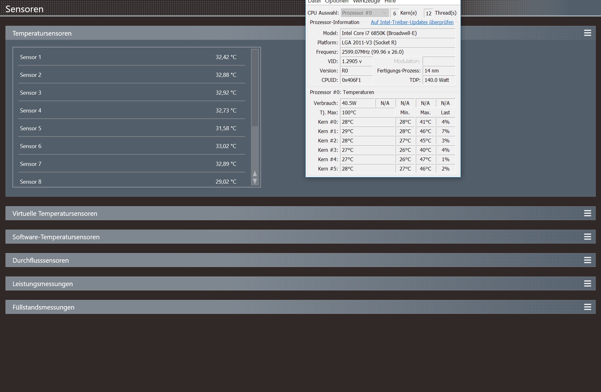

Weil sich ja alle immer gerne an die Kerntemperatur richten und anhand dessen Messungen durchführen und sich einige darauf berufen.
Wie man im Anhang sehen kann ist die Temperatur und sogar Kerntemperatur kälter als die Wassertempreratur und das um 3,5 K.
Hier Eingang Sensor 5 und Ausgang Sensor 6. Sind zwar auch keine ernstzunehmenden Messgeräte, da diese Tempertursensoren vom Komsumerbereich NTC 10K mit einer Toleranz von +-0,5 K sind. Aber immerhin, auch im Absolutwert, deutlich besser als die Temperaturdioden in der CPU und diese für quantitative Messungen überhaupt nicht geeignet ist.
Von daher sollte man seine Messungen darauf auch nicht stützen. Entweder am Die einen Temperatursensor anbringen, wenn es nicht so genau sein soll auch hier ein NTC 10K, aber bitte nicht die Kerntemperatur auslesen. Und auch nicht irgendwelche Testergebnisse mit Abweichungen von unter 0,5 K und somit innerhalb der Messtoleranz der NTC 10K im Testranking berücksichtigen wollen, auch das ist nur Kaffeesatzleserei.
Am besten gefallen mir ja die Leute die über die Temperaturdioden dann minimale Unterschiede z.B. bei einen HS aus Kupfer und Silber auswerten wollen obwohl das gar nicht möglich ist. Und dann auf angebliche 3 K Besserung beharren und fadenscheinigen Ausreden wie
  • bei einen Silber HS muss erst ein Burn in erfolgen
  • die absolute Messung der Temperaturdiode ist zwar falsch, aber die relative ist stets genau.
postulieren. Ein Temperatursensor ist entweder genau oder ungenau. Es gibt keine relative Genauigkeit. Ansonsten kann über ein Korrekturfaktor der Absolutwert sehr einfach korrigiert werden.

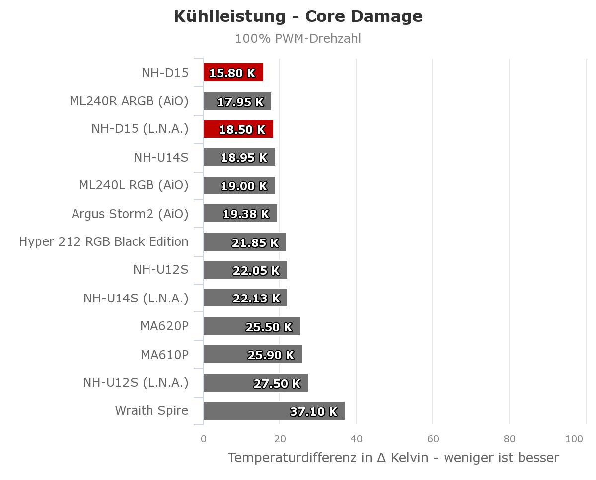

Weil ich immer öfter sowas sehe
https://extreme.pcgameshardware.de/attachment.php?attachmentid=1038360&d=1552999982
Fazit -> "DH15 der Komaktwasserkühler Killer"
Da frage ich mich wie sowas gemessen wurde. Für < 0,5 K brauch ich schon eine PT1000 Messapparatur um so eine Teststatistik erstellen zu können.
Hier wurde die AMD Kerntemperatur ausgelesen.

Gut. Da ich nicht weiß wie diese Werte ermittelt wurden, kann ich dazu auch nichts sagen.
IHS aus Silber oder Kupfer? Nun, Silber sollte aufgrund der besseren Wärmeleitfähigkeit besser sein. Nicht viel, aber eben ein wenig besser.
Der Unterschied ist aber ganz sicher völlig vernachlässigbar und geht im Alltag unter.

Man muss ja nicht jeden "Test" gleich ernst nehmen:
