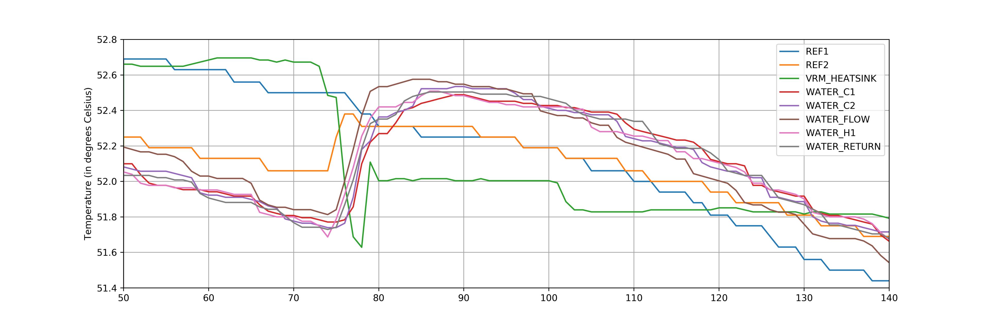

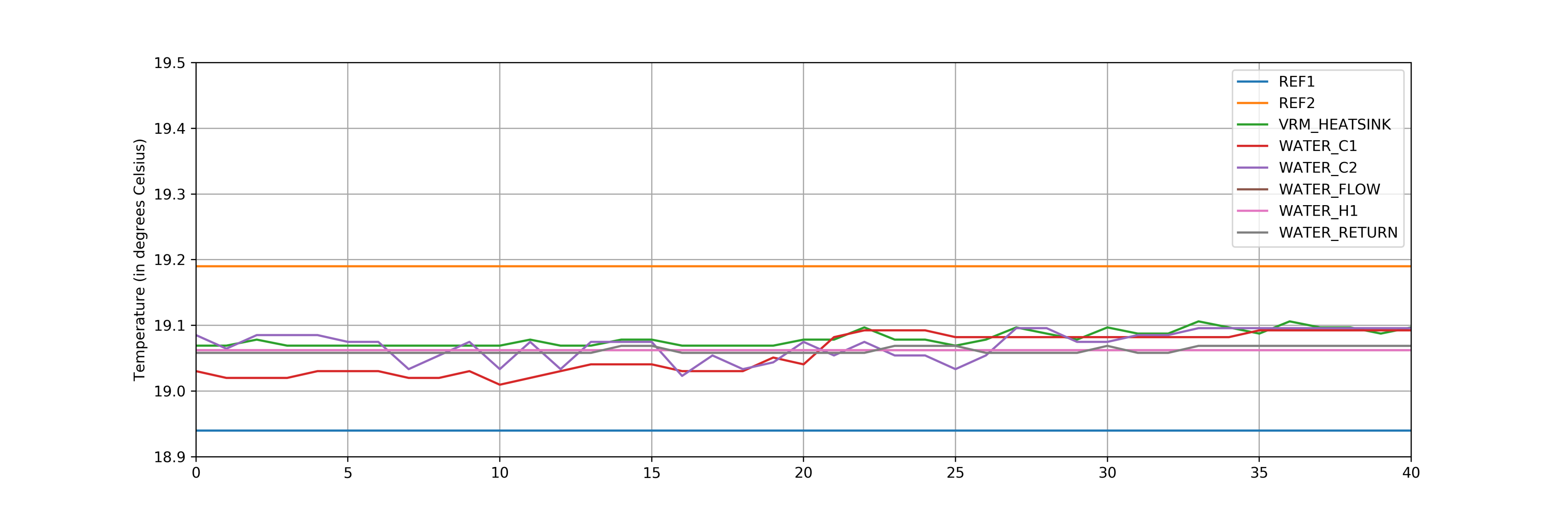

Und genau das habe ich mit meinen NTC Thermistoren gemacht:
REF1 und REF2 sind DS18B20, VRM_HEATSINK ein XSPC Flat 10k Sensor und der Rest XSPC G1/4" Plug with 10k Sensor Sensoren.

Und warum nicht? Mir ist vollkommen egal, ob die Temperatur die ich messe, nun um ein Grad verschoben ist oder nicht, solange alle Sensoren mehr oder weniger der gleichen Verschiebung unterliegen.
Was den zu erwartenden Messfehler in dem für uns relevanten Temperaturbereich betrifft, ist das Datenblatt übrigens deutlich optimistischer. Siehe: https://datasheets.maximintegrated.com/en/ds/DS18B20.pdf#page=3
Ich kann mich jedenfalls nicht beklagen, wenn ich mir ansehe, wie nah die Messwerte der XSPC G1/4" Plug with 10k Sensor Sensoren nach der Kalibrierung beieinanderliegen:
