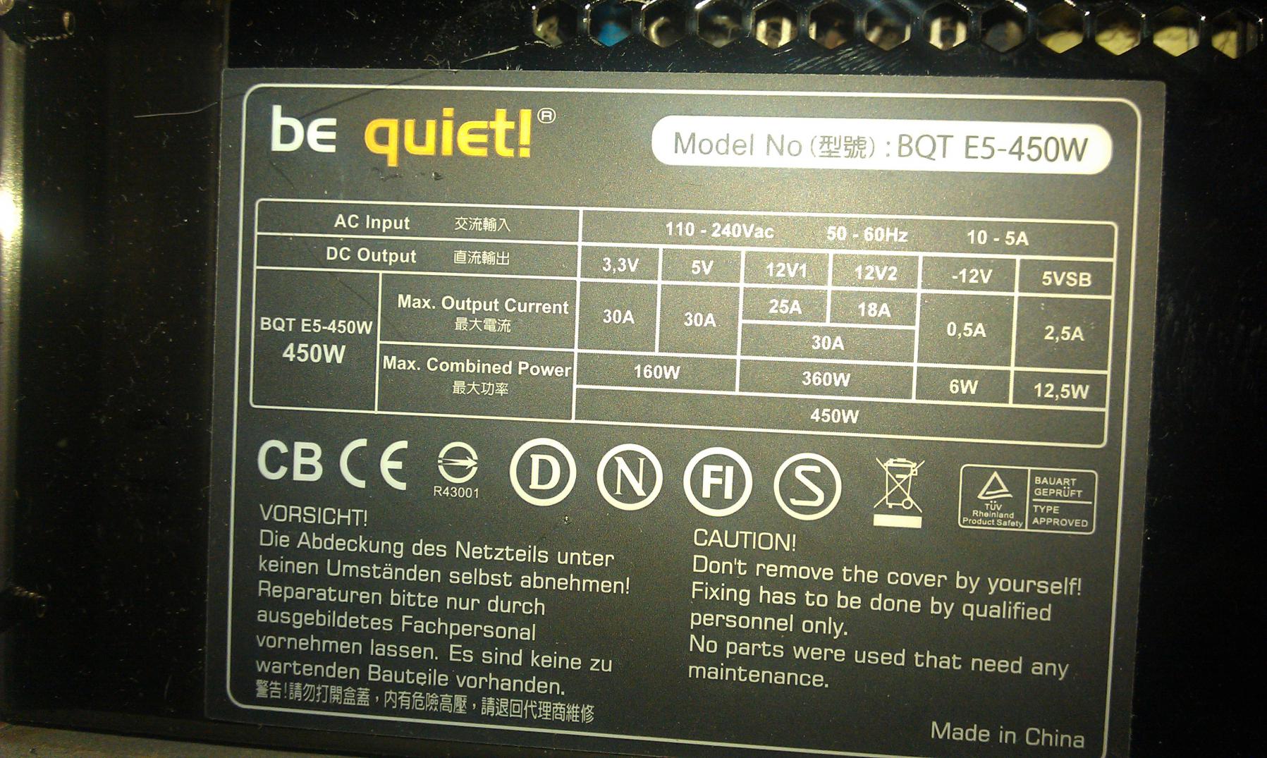

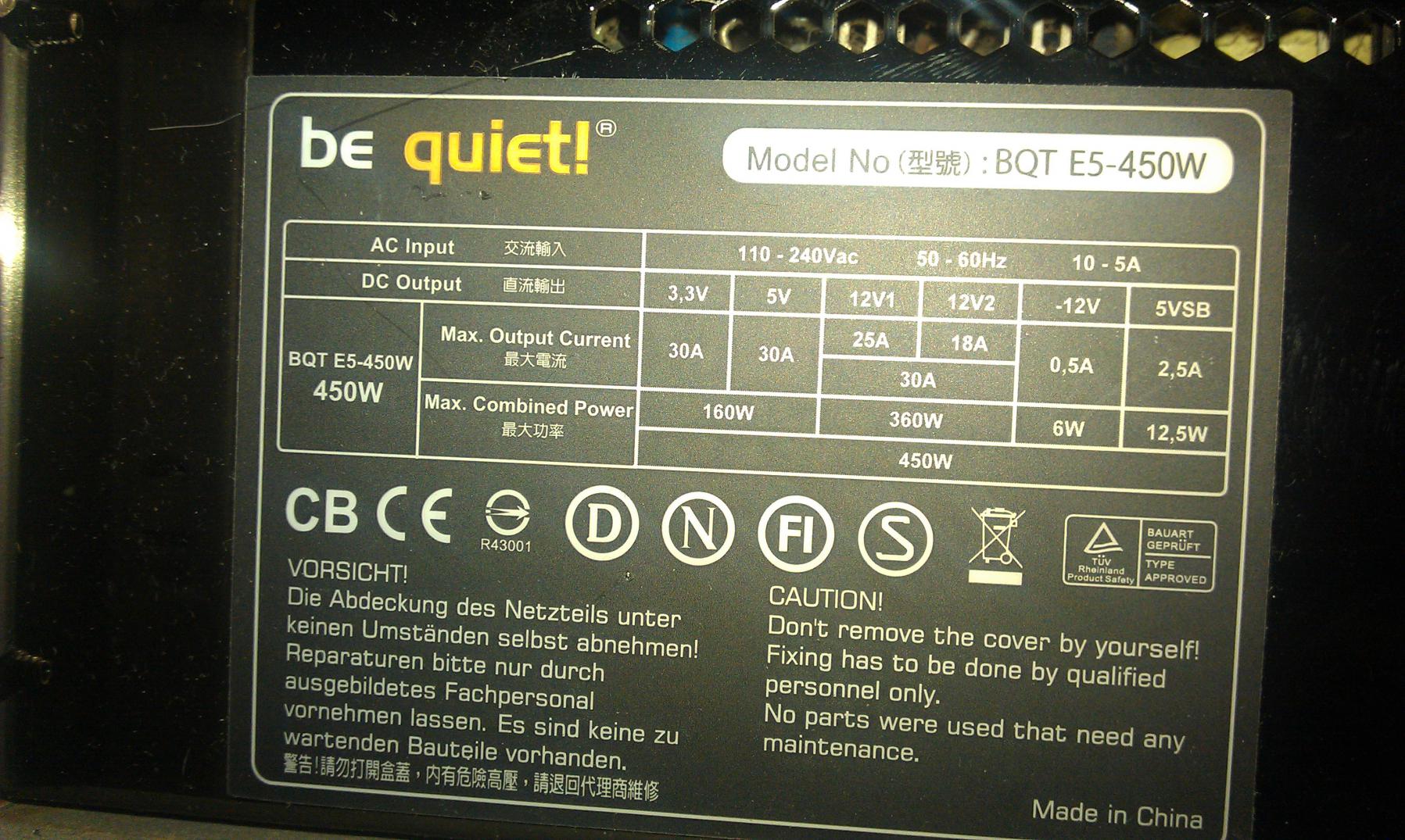

Huhu,
will keinen extra Thread aufmachen und erlaube mir mal diesen zu missbrauchen :D
Habe nämlich die selbe Frage, ob mein Netzteil für mein Grafikkarten-Update ausreicht. Das Netzteil hat nämlich schon einige Zeit auf dem Buckel :/
Mein System:
i7 2600k
ASUS P8P67
8 GB Ram
Netzteil: BeQuiet bqt e5-450 watt
Graka: Momentan 8800 GTS 320MB soll halt auch eine HD 6950 mit 2GB werden.
Vielen lieben Dank schon mal vorab :)
@Swutsch:
Ich finde gerade keinen genauen Leistungsdaten zu diesem älteren Modell. Ich vermute aber, dass es reichen wird. Wenn du mal ein Foto vom Aufkleber auf der Seite machen könntest oder die Combined Power bei +12V abliest, wäre das hilfreich.
Huhu Held,
super vielen lieben Dank für deine Mühe. Hab mal nen screen von dem Aufkleber gemacht.
