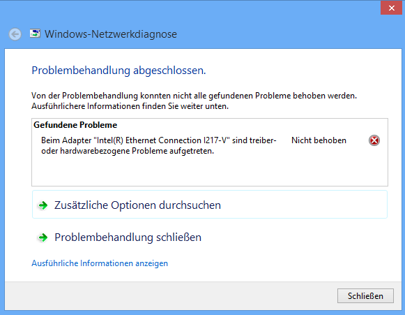

ich habe gerade Windows 8 Pro neu aufgesetzt und wollte die Treiber über die mitgelieferte CD installieren. Als alles fertig installiert war, ist mir aufgefallen, dass mein Internet (LAN) immer noch nicht funktioniert. Trotz mehrfachen Neustarts funktionierte es nicht. Also schaute ich was die Problembehandlung so sagt, und sie meinte das: 1.PNG

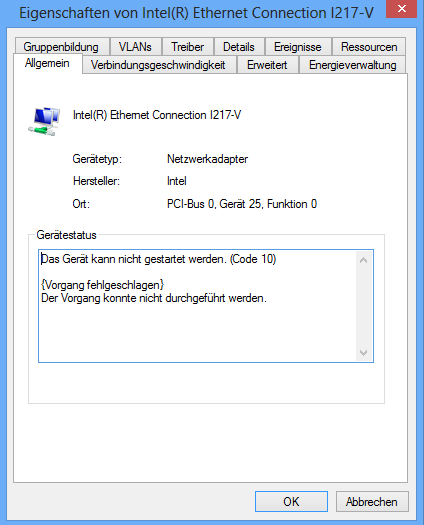

Dann habe ich in den Eigenschaften von Ethernet Adapter geschaut und dort stand das: 2.PNG..
Dann habe ich geschaut was man machen soll und meist wurde gesagt man solle einfach den Treiber neu installieren. Nun habe ich das getan, neuste Version von Windows 8 (64bit) herausgesucht und installiert. Aber trotzdem funktioniert es noch nicht.

Und das war letzte Woche, als ich den PC bekommen habe. Dann musste ich die Partitionen aus anderen Gründen Formatieren und habe Windows 8 Pro neu aufgesetzt. Dann habe ich die Treiber wie zuvor auch über die CD installiert, das ging nicht. Ich habe wie gesagt nach dem Fehler geschaut, die von der Herstellerseite zu Verfügung gestellten neusten Treiber installiert und trotzdem geht es nicht.

Im UEFI unter Tools "Internet Flash" ausführen. Damit wurde die Firmware und das UEFI geupdatet.
Das dauert dann ein bisschen und wenns fertig ist, einfach ENTER drücken und der PC rebootet. Danach sollte es funktionieren :)
