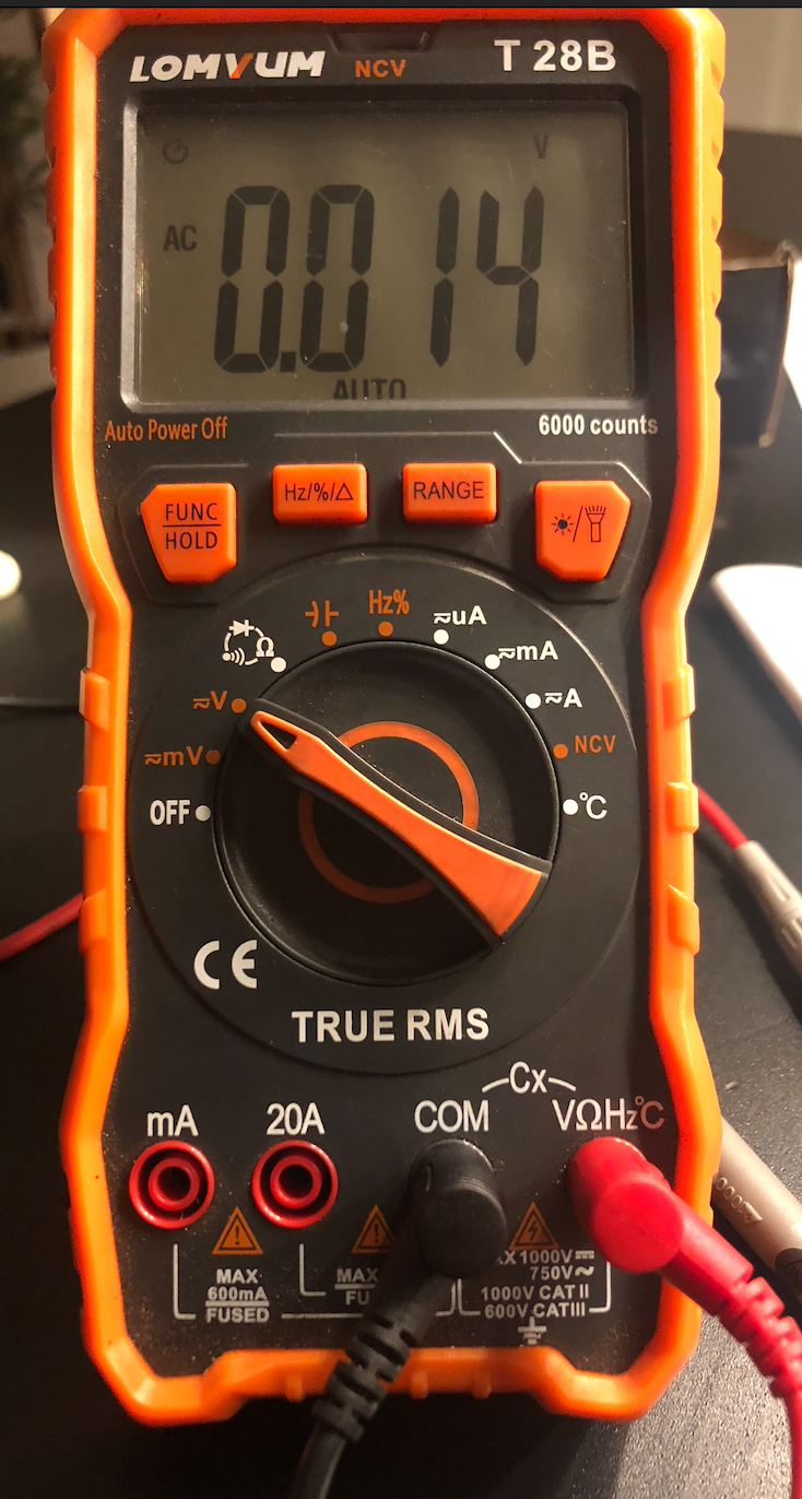

Das ist mein Multimeter:
Wäre dies schon mal so richtig eingesteckt ?

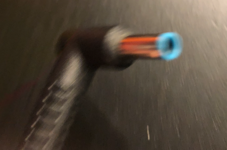

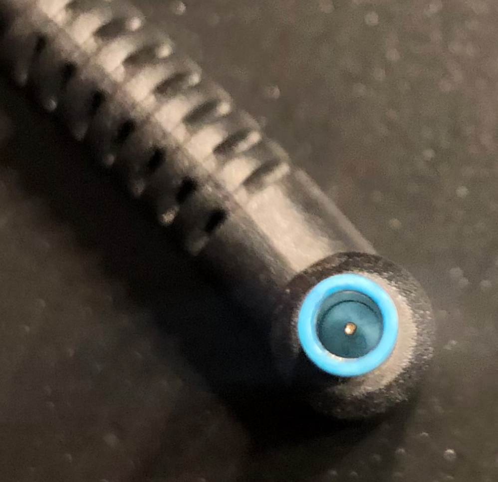

Das wäre mein Netzteil vom Notebook (etwas unscharf):
Wie / wo müsste ich jetzt was ansetzen um richtig zu messen?

Dein Multimeter steht schonmal auf AC. Drück mal die FUNC Taste damit du die Kiste auf DC stellst.
Um einen Netzteildefekt festzustellen sollte man allerdings unter Last messen. Kann sein dass unter Last die Spannung zusammen bricht.

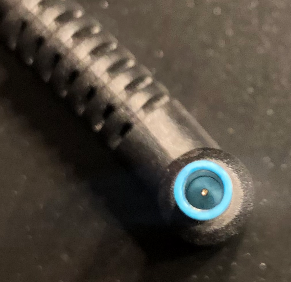

Messen tust du mit deiner roten Messspitze in der Mitte des Steckers, mit der schwarzen an der äußeren Seite.
Möglichst nicht die Messspitzen beim messen zusammenhalten.
AC = Wechselspannung
DC = Gleichspannung
PS: Das bezieht sich nur aufs messen deines Netzteils.
Du musst natürlich darauf achten das Du mit der Messspitze auch wirklich Kontakt zu dem inne
liegendem Pol vm Stecker kommst. Würde empfhelen da eine Büroklammer oder ein Stück dünnen abisolierten Draht da reinzustecken und die Messpitze dann daran und an die andere an die Aussenseite vom Stecker

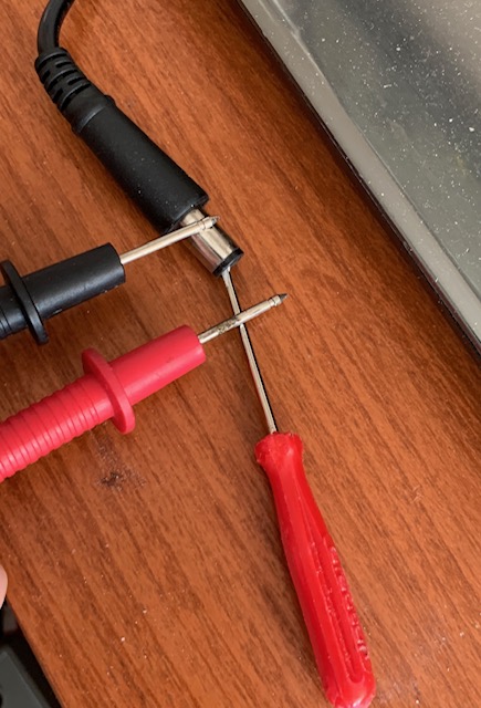

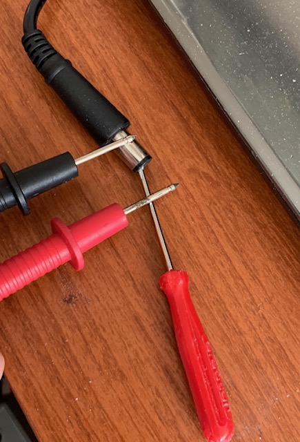

eigentlich kann ich den kontakt in der Mitte nicht verfehlen, ich ich mit meiner messspitze direkt darauf stoße und nicht daran vorbei kann:
