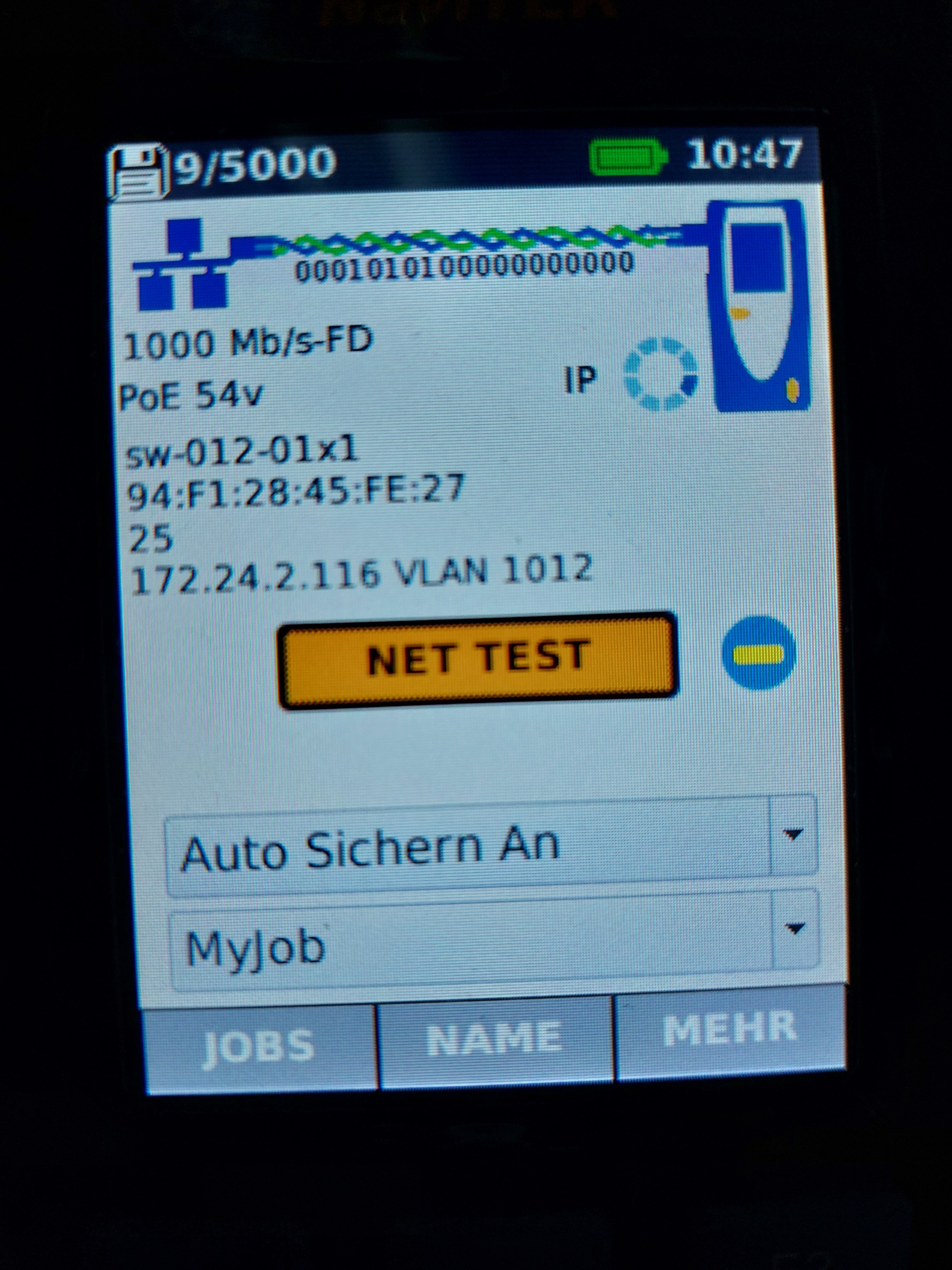

Moin.
Wir haben Geräte von Trend Networks im Einsatz.
Trend Networks NaviTEK NT
Schöne Grüße
Thomas
