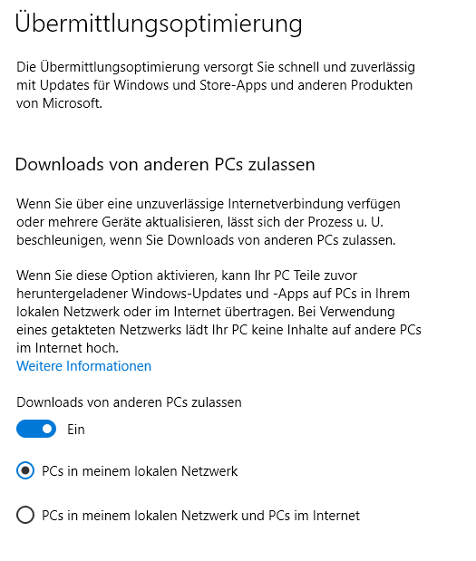

Dafür brauchst du keinen aufwändig zu administrierenden WSUS, der dann auch noch zig "unnötige" Daten herunterlädt zu konfigurieren, dafür reicht in einem kleineren Netz einfach die Übermittlungsoptimierung.
https://support.microsoft.com/de-de/help/4468254/windows-update-delivery-optimization-faq

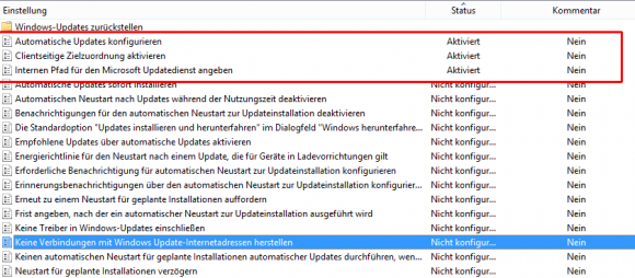

Lokale Gruppenrichtlinien
Und was muss ich dort einstellen?

Wenn du in ner Domäne einen Wsus hast, verteilst du die GPO Einstellungen halt zentral. Versuch es einfach lokal an jedem PC einzeln einzustellen. Anleitungen wie man ne Wsus GPO Erstellt gibts genug
OK vielen Dank, aber welche Einstellungen sind denn das bzw. finde ich nirgendwo etwas wo man sie zeigt.

Also wenn ich "wsus gpo erstellen" in Google eingebe, finde ich auf Anhieb Schritt für Schritt Anleitungen. Diese GPOs richtest du halt als Lokale Richtlinie auf jedem Client ein.
Von wie vielen Clients reden wir eigentlich?
OK danke das hat mir sehr geholfen.
