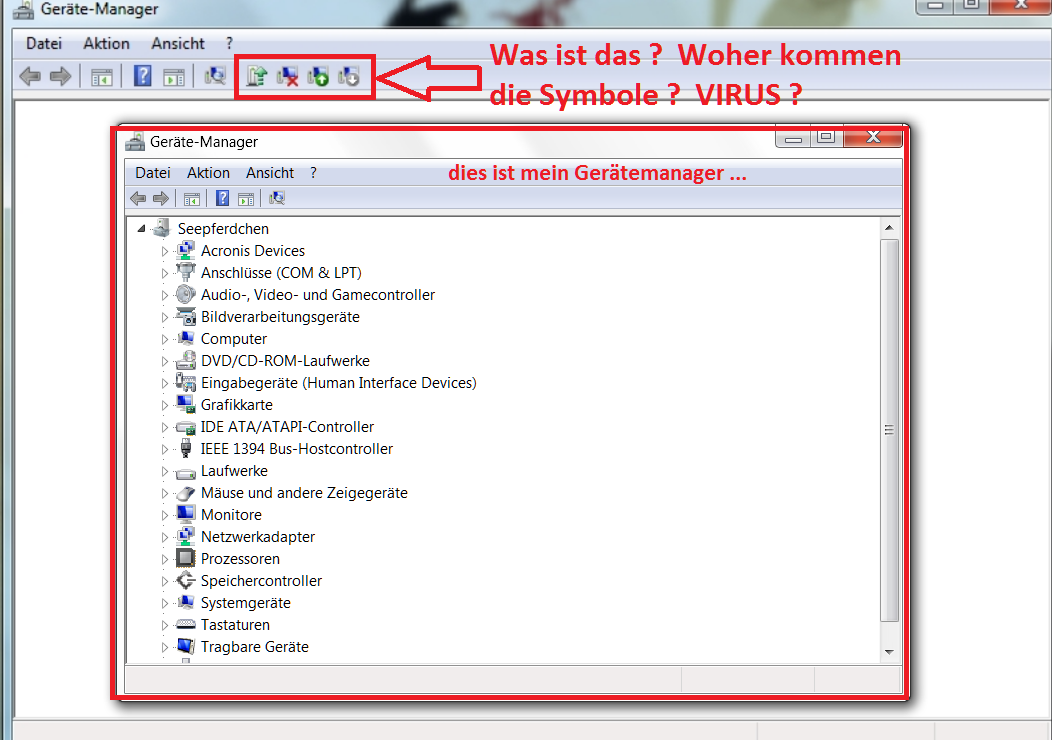

Gerätemanager sieht so aus:
Habe erst mit Spybot den Rechner geprüft ob da irgendwas blockt aber auch dies ist nicht der Fall.
dein Gerätemanager sieht doch ganz merkwürdig aus.
Woher kommen z. B. die Symbole ? Vielleicht einen VIRUS eingefangen ?
Diese Symbole gehören garantiert nicht da hinein !
Vergleiche die Bilder ...

Krass das haut mich jetzt echt um ...
Lasse gerade einen Scan laufen mal schauen was dabei rauskommt.
Kann mir ein Virus schwer vorstellen da ich Security Essentials und die Firewall permanent aktiviert habe. :(

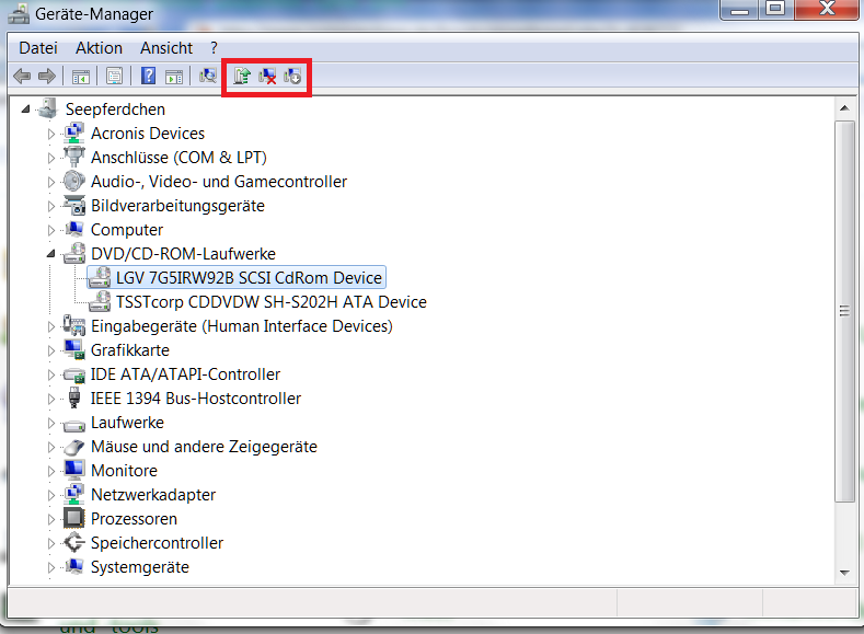

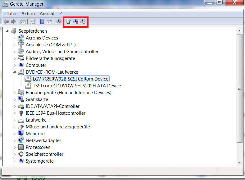

... die Symbole sind in Ordnung. Sobald du Hardware markierst erscheint: Treiber aktuallisieren, , Deinstalliern, Deaktivieren und Aktivieren.
ja stimmt, allerdings hat er nichts zum Anzeigen ... und die Symbole erscheinen tatsächlich nur, wenn ein Endgerät oder Treiber ausgewählt wurde. Und nur 3 Symbole zusätzlich. Teilweise je nach Endgerät/Treiber nur 1 zusätzliches Symbol.
Kein einziges Endgerät zeigt der Gerätemanger bei mir mit 4 zusätzlichen Symbolen an. Also Faul ist dort auf jeden was.
