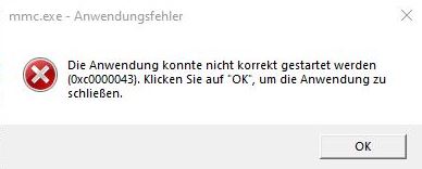

Habe gestern einen neuen Monitor angeschlossen. Wollte mal gucken was so im Gerätemanager an Bezeichnung und Treiber so eingetragen ist und siehe da, der Gerätemanager lässt sich nicht öffnen. Es kam die Fehlermeldung:

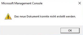

Auch die Aufgabenplanung, die Computerverwaltung, Dienste, Druckverwaltung und Ereignisanzeige starten nicht. Jetzt kommt meist die Meldung:

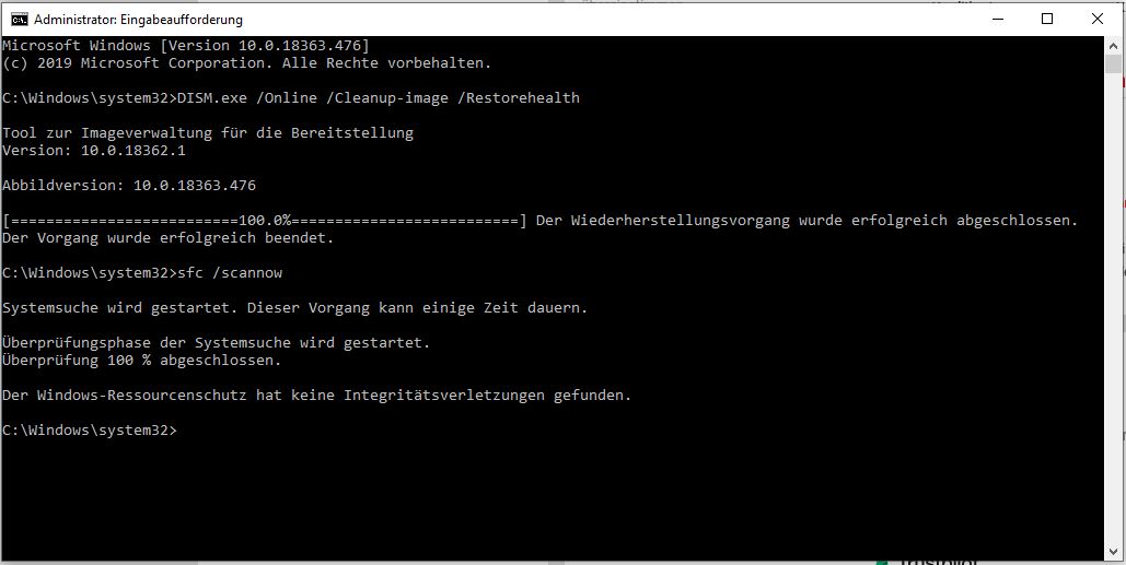

Mach mal bitte in der administrativen CMD:
1. DISM.exe /Online /Cleanup-image /Restorehealth
2. sfc /scannow

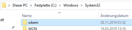

Ist der Ordner C:\Windows\system32\WBEM noch in den Pfadvariablen?

SFCFix hat nichts gelöst:
So, jetzt mal die Lösungswege von BFF abgearbeitet:
1. Ja, der Ordner C:\Windows\system32\WBEM ist noch vorhanden

Nach Neustart keine Veränderungen, der Gerätemanager öffnet nicht, es kommt Fehlermeldung 2.
