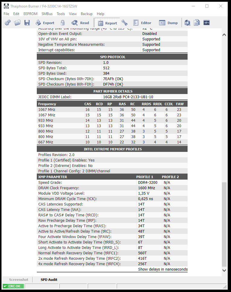

Mhm.. und wie würdest Du den im SPD hinterlegten trfc1-Wert dann interpretieren:?MehlstaubtheCat schrieb:Die tRFC wird vom X.M.P nicht mit geladen, weil nicht im X.M.P mit programmiert ist!
Das stimmt allerdings. Auch schon öfters (z.B. bei mirMehlstaubtheCat schrieb:Das ein automatisch eingestellter Wert vom Bios!
Ist die Tabelle von meinen Ram `?

Also müsste ich jetzt 560 eintragen?Tatortreiniger schrieb:Das stimmt allerdings. Auch schon öfters (z.B. bei mir) gesehen, daß das
BiosUEFI da einstellt, "was es will" bzw. alles noch lahmer einstellt, als im SPD vorgesehen..

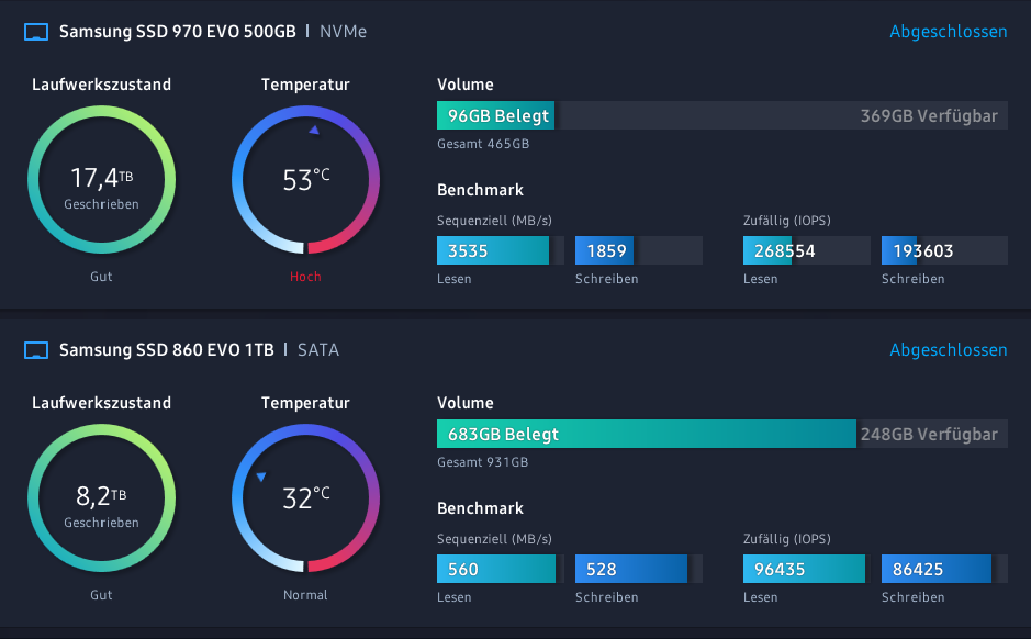

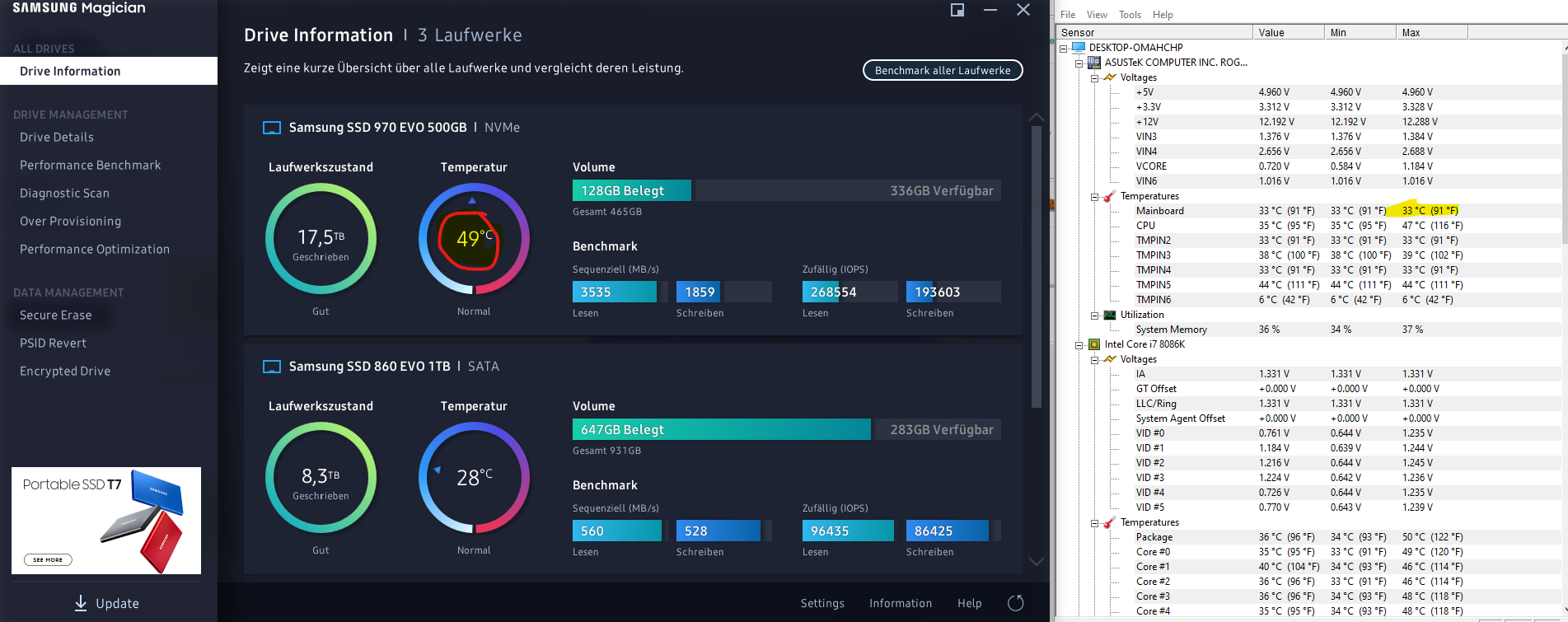

Samsung magican ich habs nicht installiert, aber bei den Letzen Installationen war immer alles perfekt. Was meinst du, was es sagen soll? ich installiere es jetztJohnStorm schrieb:Was sagt Samsung Magician zu deiner Evo SSD?
Hier kannst Du Status, Leistung, Anschluss überprüfen.

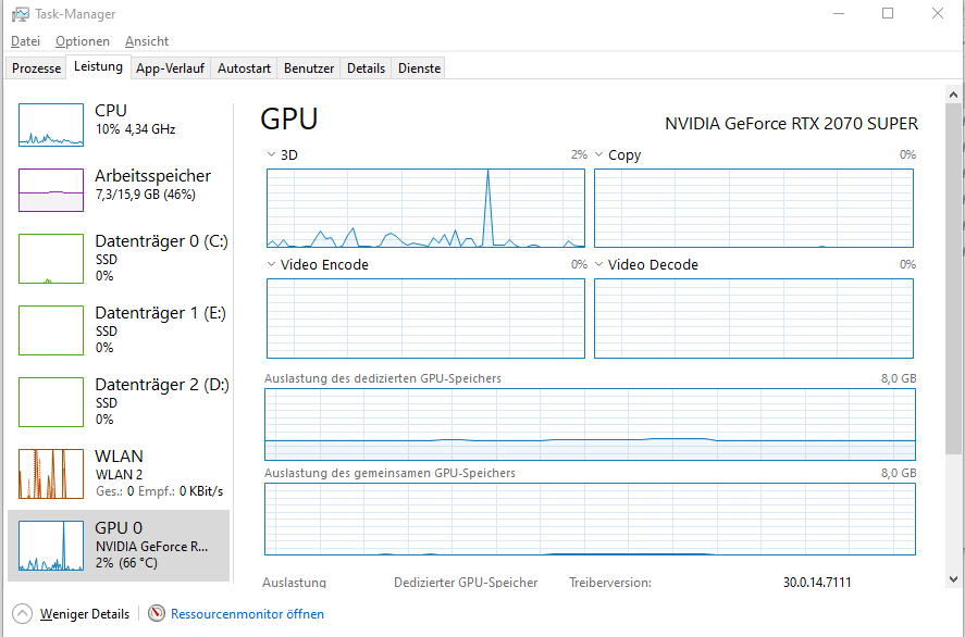

Der Task Manager und das NZXt Overlay scheinen zusammen zu stimmen..
Die Game Bar zeigt zumindest andere Werte zum selben Zeitpunkt an.
während Game Bar 50% anzeigt steht Task Manager und NZXT Overlay 0%-10% an

Die m.2 wird auch total heiß...
Was ist da bloß falsch

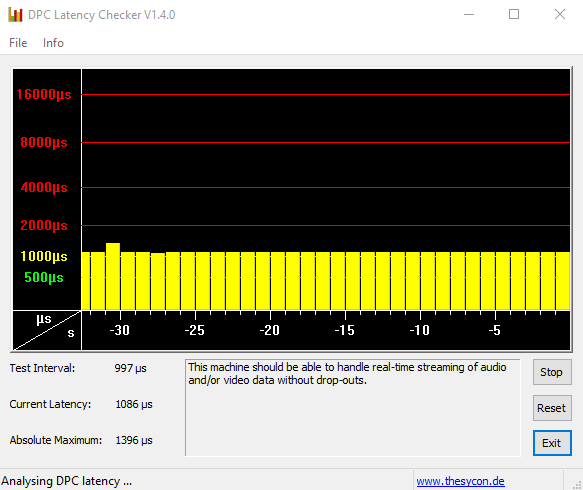

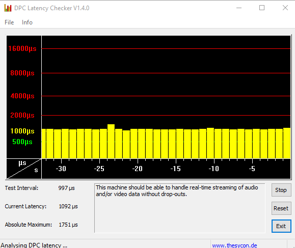

Ich würde mal den DCP Latency Checker laufen lasen, der deutet auf Treiberprobleme hin, wenn da was ausschlägt.
https://www.heise.de/download/product/dpc-latency-checker-52865
Weiß nicht ob die NVme ab einer bestimmten Temp. auch drosselt. vllt. verbessert man da nochmal die Kühlung/Airflow in dem Bereich.

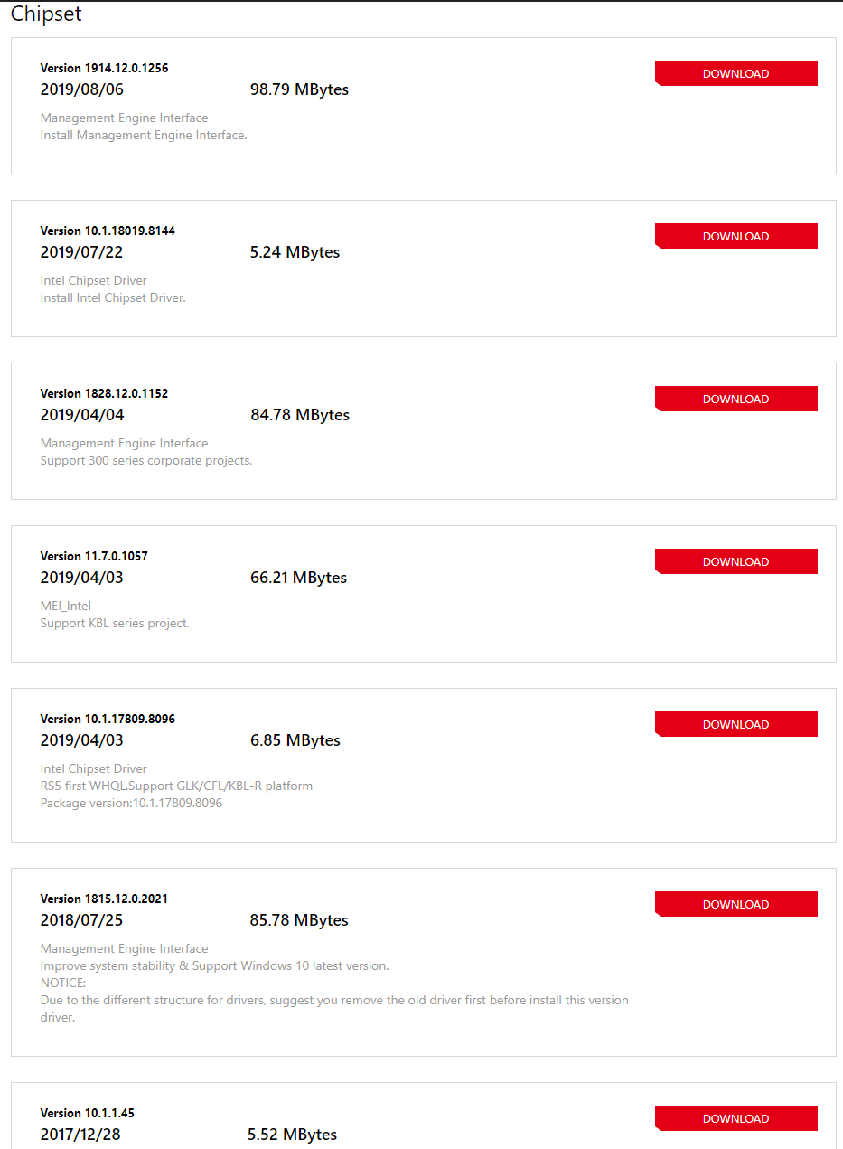

Welche Chipsatz Treiber soll ich eientlich als installieren?
Ich hab hier nur die obersten beiden installiert.,..

Hier stand Quark, ist ja gar kein AMD System
Brauchen tust du davon eigentlich keinen unbedingt sollte Windows ab Werk dabei haben.

Was ist falsch mit dem Task-Manager, dass der die korrekte Auslastung nicht anzeigt...
mit der starke Wärmeentwicklung der M.2 SSD bin ich auch überfragt...
Die Spannungswandler haben 33 Grad

Nein, der Screenshot war von meinem RAM. (Und den kauft man sich auch eigentlich nicht um ihn dann nur mit trfc 560 zu betreiben). Aber stimmt schon, ist der vom Hersteller vorgesehene Wert :-)GreenDie schrieb:Also müsste ich jetzt 560 eintragen?
Du hast 3600'er Crucial Ballistix 2x8 GB, single rank(?) Gute Wahl... Da könnten die tfrc 560 sogar passen. Aber besser ist, Du liest das selber mal aus.. (geht oft auch direkt im uefi, oder z.b. mit taiphoonburner o.ä.),
Denke, da kannste Dich entspannen, glaube Du schätzt das zu kritisch ein.GreenDie schrieb:mit der starke Wärmeentwicklung der M.2 SSD bin ich auch überfragt...
49 Grad für ne m2.nvme ist jetzt nicht so der Weltuntergang..
(und nebenbei dürfte der von Dir markierte Temperatursensor "Mainboard" auch nicht direkt die Spannungswandlertemp anzeigen. Spannungswandler werden vermutlich eher von Tmpin3 und/oder 5 betrachtet.)
Aber egal, sieht so oder so alles gut aus.
nicht ich, das hat hier jemand gemeint, das sei zu hochTatortreiniger schrieb:Denke, da kannste Dich entspannen, glaube Du schätzt das zu kritisch ein.
