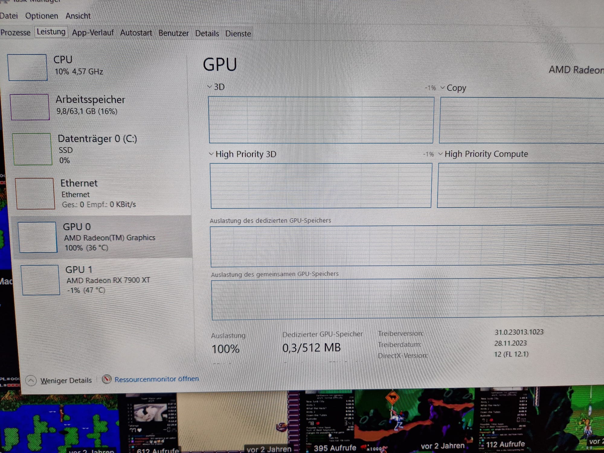

Ich habe den Pc seit ein paar Monaten. Der Pc "friert" ab und zu ein. Das passiert ausschließlich wenn ich den Pc nicht belaste und nur Musik höre, auf Youtube ein Video schaue oder zb auf Discord bin. Beim Zocken habe ich eigentlich nie Probleme. Ich kann zwar noch Sachen anklicken aber fast nichts reagiert mehr. Einer der wenigen Sachen die ich machen kann, ist den Task Manager zu öffnen. Dort habe festgestellt dass die Auslastung der GPU 0 ( AMD Radeon(TM) Graphics ) bei 100% ist. Meine eigentliche Grafikkarte 7900XT (GPU 1) hatte wiederum eine Auslatung von -1% ( Bild ist im Anhang ). Beim Neustart per gedrückhalten des Power Knopfs ist dann wieder die Auslastung der GPU 0 auf 0% Ich hoffe ihr könnt mir helfen.

Danke für die bisherigen Antworten. Expo ist aus. Dem Pc hatte das damals gar nicht gefallen als ich das an hatte. Ram läuft nur auf 4800 aktuell. GIbt es spezielle Treiber für den RAM? Für das Mainboard und die Grafikkarte habe ich aktuelle Treiber.

Klingt für mich als würde da für irgendwas (Wovon? Software? Cryptominer?) die iGPU benutzt, die dann überfordert ist... Und ne iGPU holt ihren "VRAM" ja auch vom RAM, der bei dir wiederum nur auf JEDEC läuft.

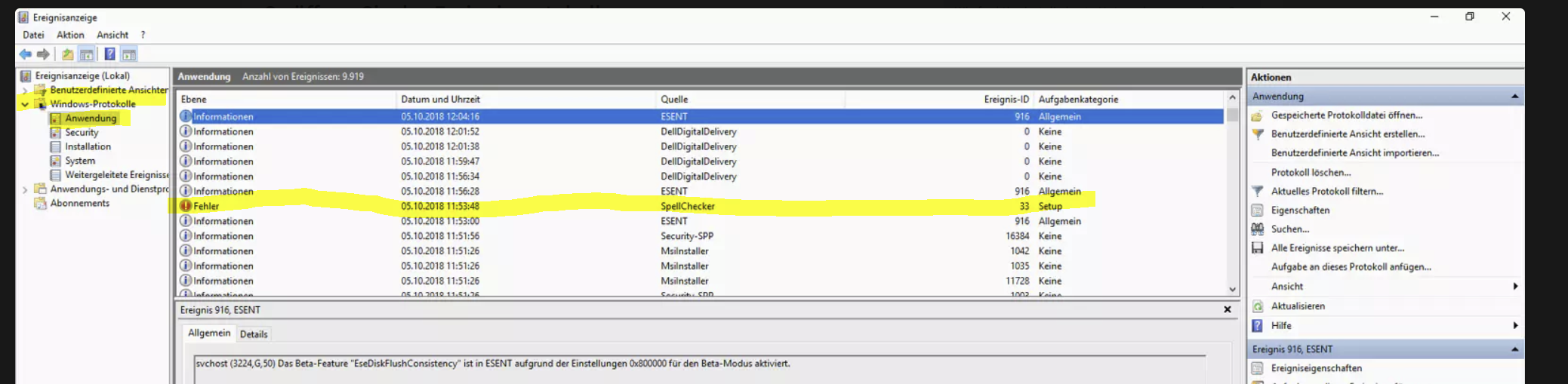

Dein Betriebsystem protokolliert Ereignisse mit - so z.B auch Dein "Einfrieren" -> vermutlich als Fehler.
Mit den Datum und der Uhrzeit sollte sich im Protokoll dieses Ereignis mit einer Beschreibung finden lassen. Mal ein Beispiel von Heise.de:
Da findest man z.B. so was:
So findet man recht schnell raus, ob es sich z.B um ein Treiberproblem oder Softwareproblem oder um eine fehlerhafte HW handelt.....
Hier ist das ganze mal ein bischen erklärt:
https://www.heise.de/tipps-tricks/Windows-10-Fehlersuche-mit-dem-Ereignisprotokoll-4197995.html
