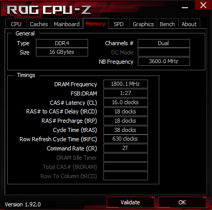

Poste mal bitte Screenshots von CPU-Z, Reiter 'Memory'. Dann sieht man wie dein RAM läuft.

Hmm, tRFC mit 630 klingt nach falsch ausgelesenem Profil, was sagt der Reiter 'SPD' wie der Wert eigentlich aussehen sollte?

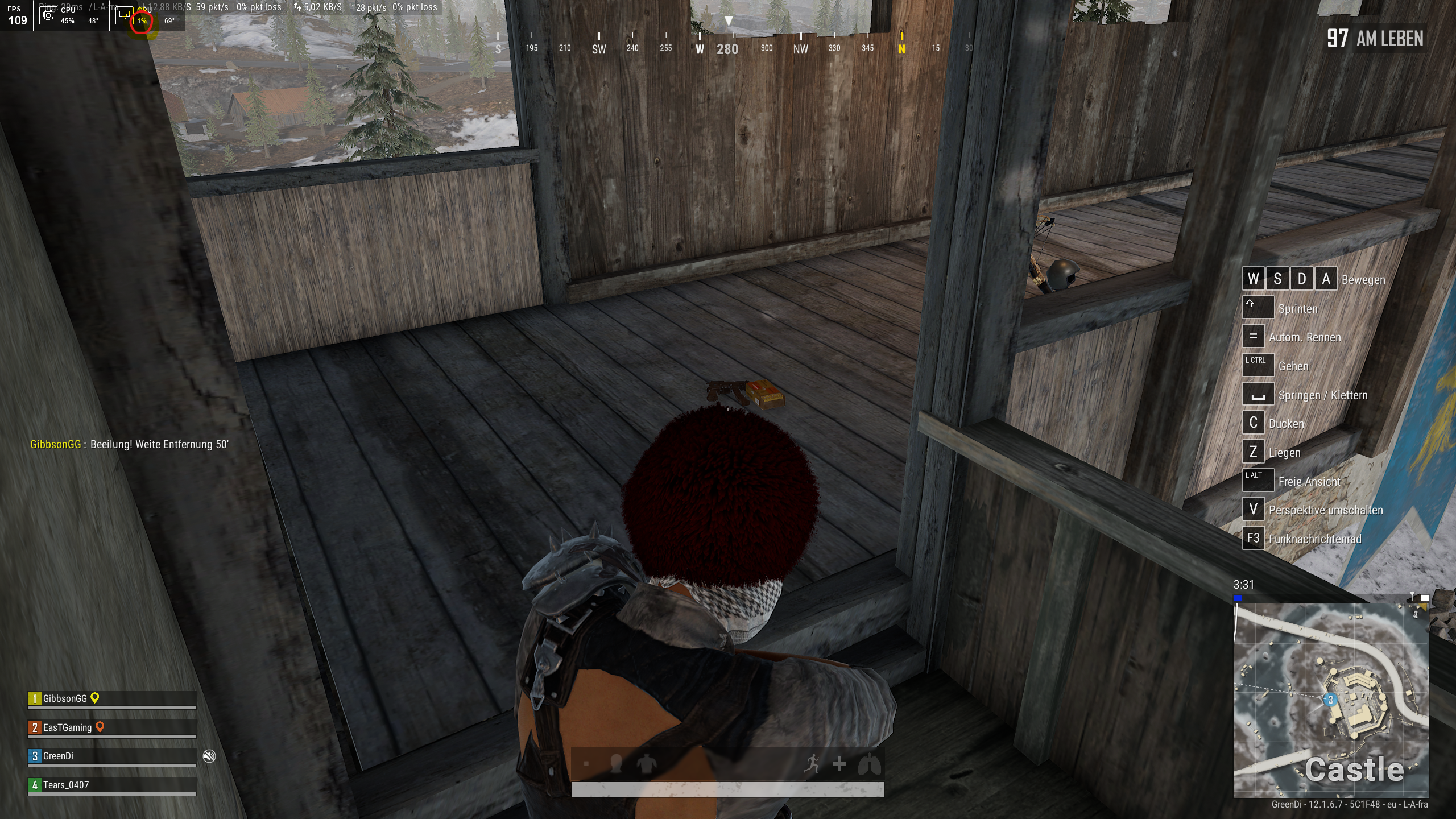

Ich hatte das Precision X Tool nicht geupdated und nicht gestartet.
Jetzt habe ich das Spiel auf die Samsung SSD verschoben...
kenne mich nicht aus mit diesem Wert
Jetzt 130 FPS

Aber wenn da was mit dem Ram nicht passt, würde ich das gerne ändern...
Die tRFC wird vom X.M.P nicht mit geladen, weil nicht im X.M.P mit programmiert ist!
Das ein automatisch eingestellter Wert vom Bios!
