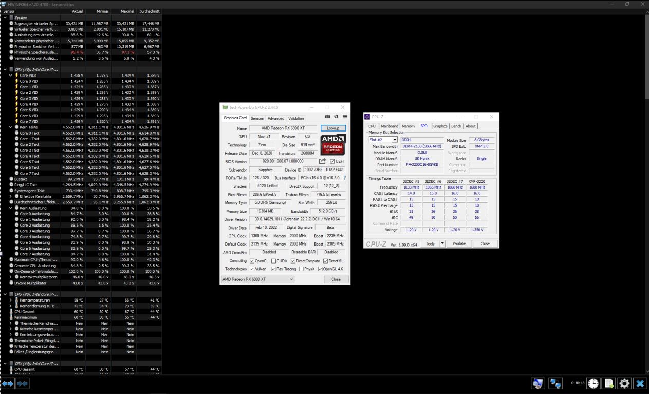

Okay dann poste doch al die bereits erwähnten Screenshots von HWInfo (bei Last!) und Memory/SPD aus GPU-Z damit wir nicht jeden Informationskrümel extra erfragen müssen und dabei noch die Gefahr besteht das die Info schlichtweg falsch ist.

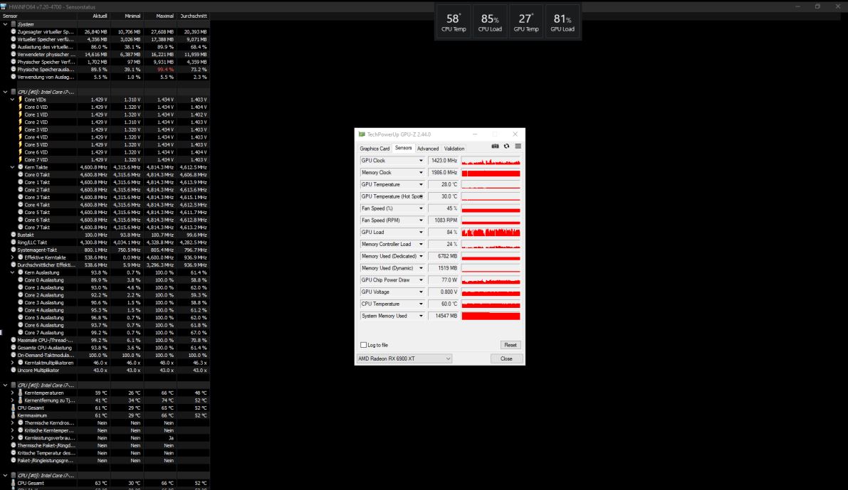

Also das mit der Temperatur erscheint mir nicht so vollständig abwegig, meine 6900 XT in einer custom loop kommt bei 3d Mark nicht über 45°, erst wenn ich länger was spiele und das Wasser sich aufwärmt komme ich so auf 55-60° bei der Graka. Deine Wasserkühlung puffert die paar Minuten des 3D Mark ganz gut, du solltest mal nen Benchmark mindestens ne halbe Stunde laufen lassen, vielleicht sowas wie heaven im loop, wenn du keine gekaufte Lizenz des 3d Mark hast

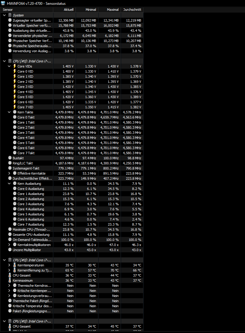

Anbei die Leistung des Rechners, wenn ich in Warzone bin, nicht einmal im Kampf, laufe nur über die Map
Die CPU-Auslastung ist unnormal hoch würde ich sagen, und über 100 fps sollten es locker in warzone sein mit dem 9700k, wenn ich nach dem video hier gehe:

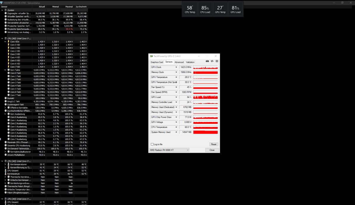

Hast du noch andere Programme laufen, die die CPU beanspruchen?
Was hast du den sonst so an Software installiert? Deine CPU ist komplett zu, denke das die Last nicht alleine von Warzone kommt.

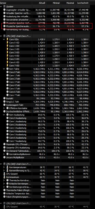

Das ist die Auslastung, wenn im Vordergrund nur der Chrome und Discord laufen

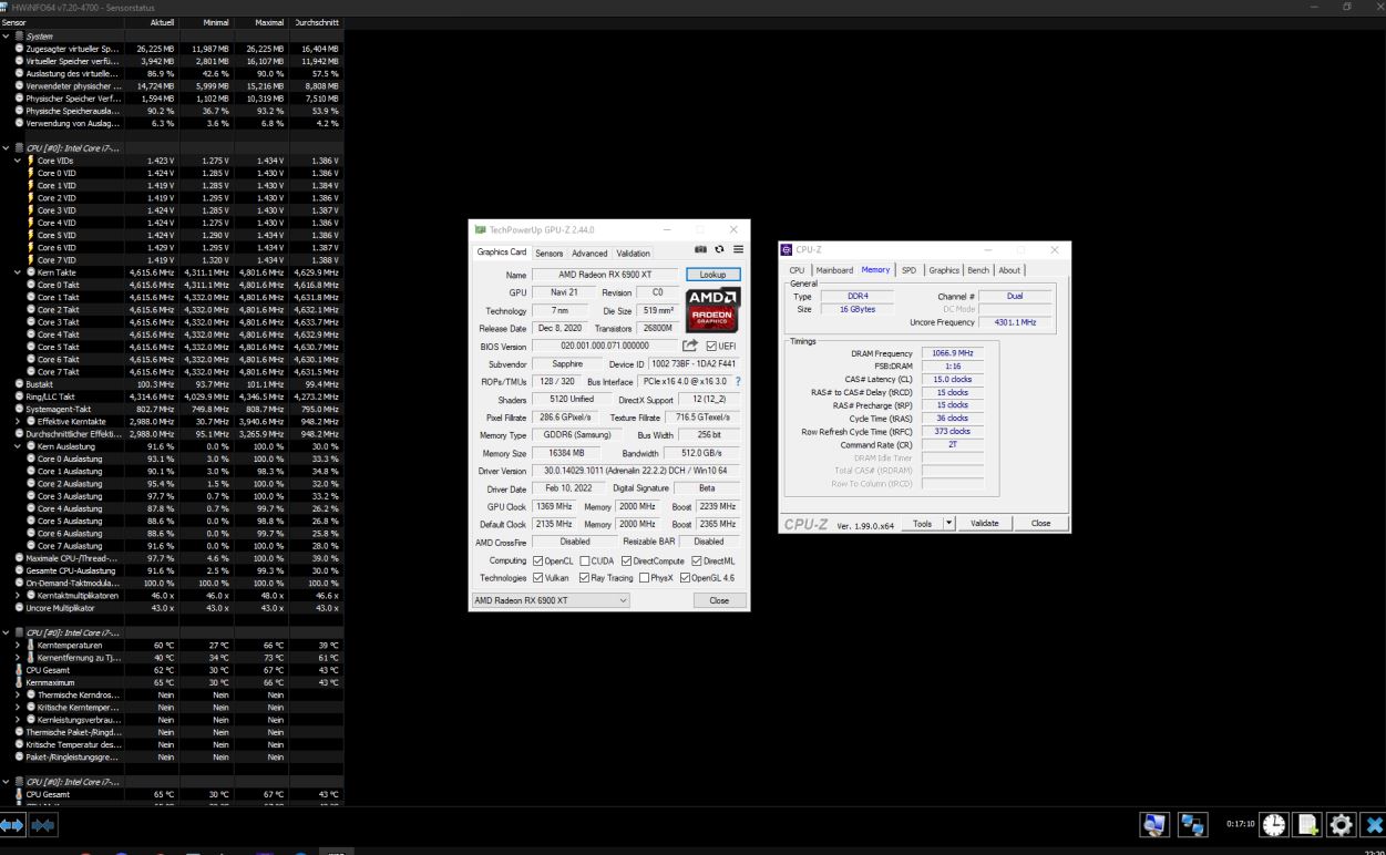

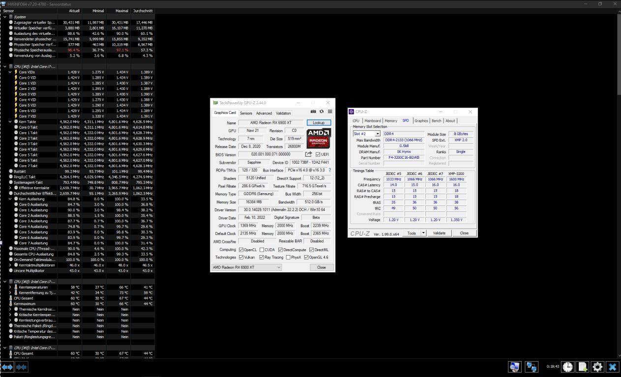

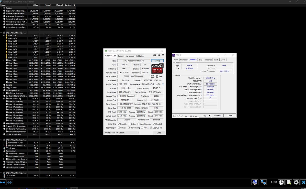

Die Screenshots von CPU-Z bitte noch --> Reiter "Memory" & "SPD"
Wo find ich den denn.. habe vier Reiter: "Graphics Card" "Sensors" "Advanced" und "Validation" s.o.
Edit: Vergiss das habe GPU-Z...
Wie hast du denn die RX 6900 XT am Netzteil angeschlossen? Nutzt du 3 separate Kabel direkt ab Netzteil?
Dann bitte runterladen und posten ;-)
Viel zu hoch, guck doch mal im taskmanager welche Programme die hohe CPU-Last verursachen.
Für den RAM solltest du im BIOS noch XMP aktivieren, aber das ist erstmal nebensächlich.
Ja XMP (DOCP) solltest du aktivieren im BIOS und dann auch über CPU-Z prüfen ob es richtig geladen wurde!
Beim Grafiktreiber würde ich auch vorschlagen den clean nochmal neu zu installieren, also vorher bereinigen mittels DDU oder https://www.amd.com/de/support/kb/faq/gpu-601
XMP muss ich noch aktivieren, die Treiber hab ich schon gecleant und neuinstalliert
Ram zu voll?
