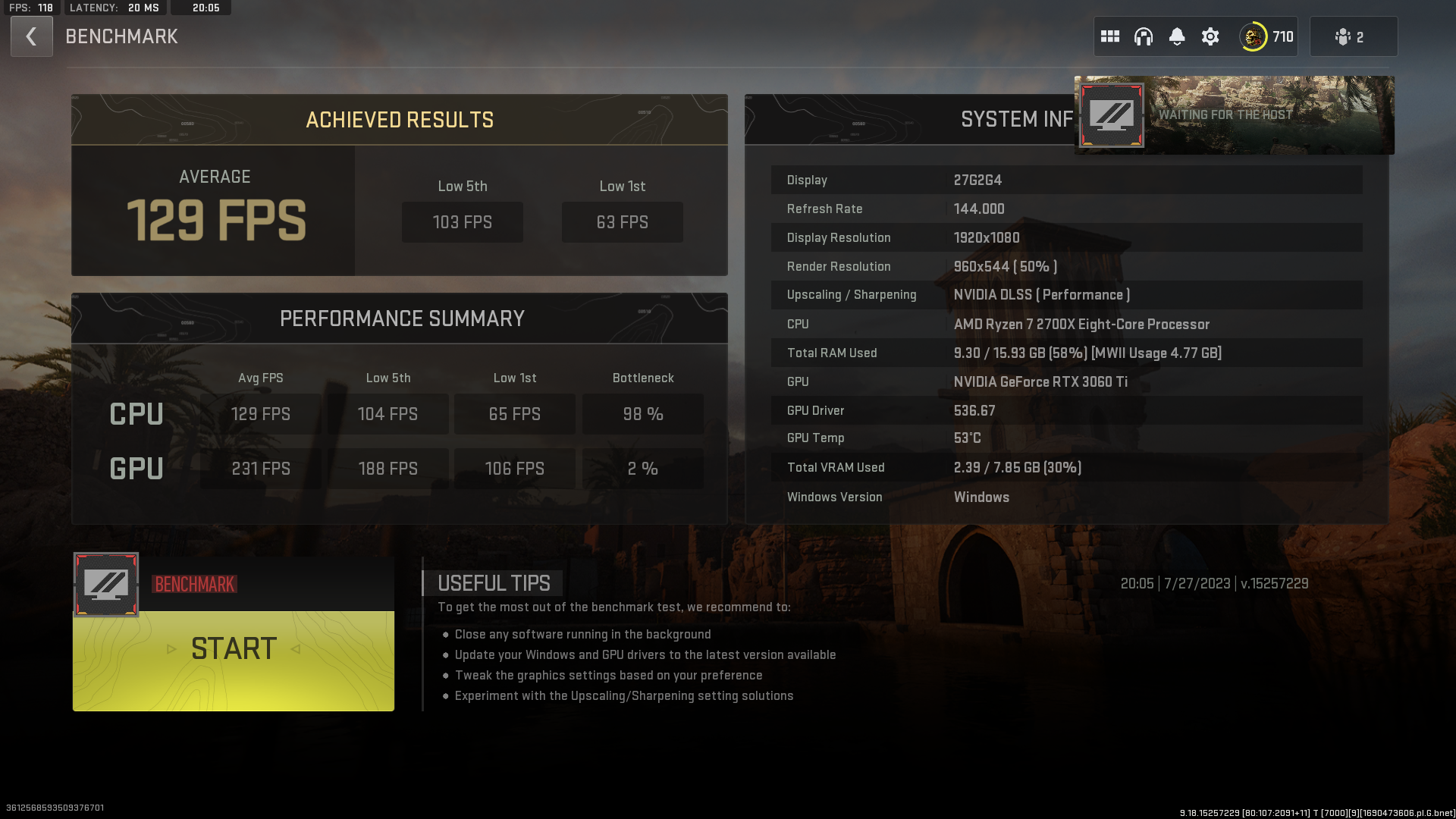

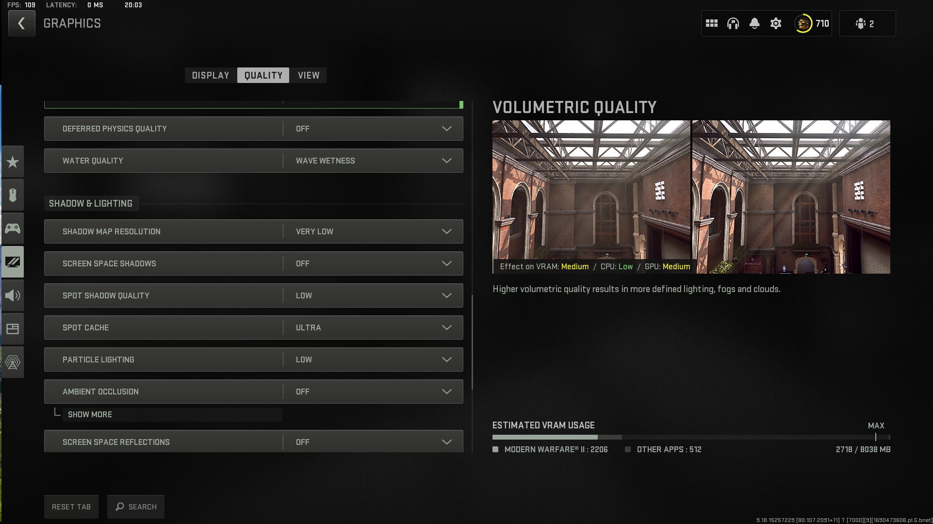

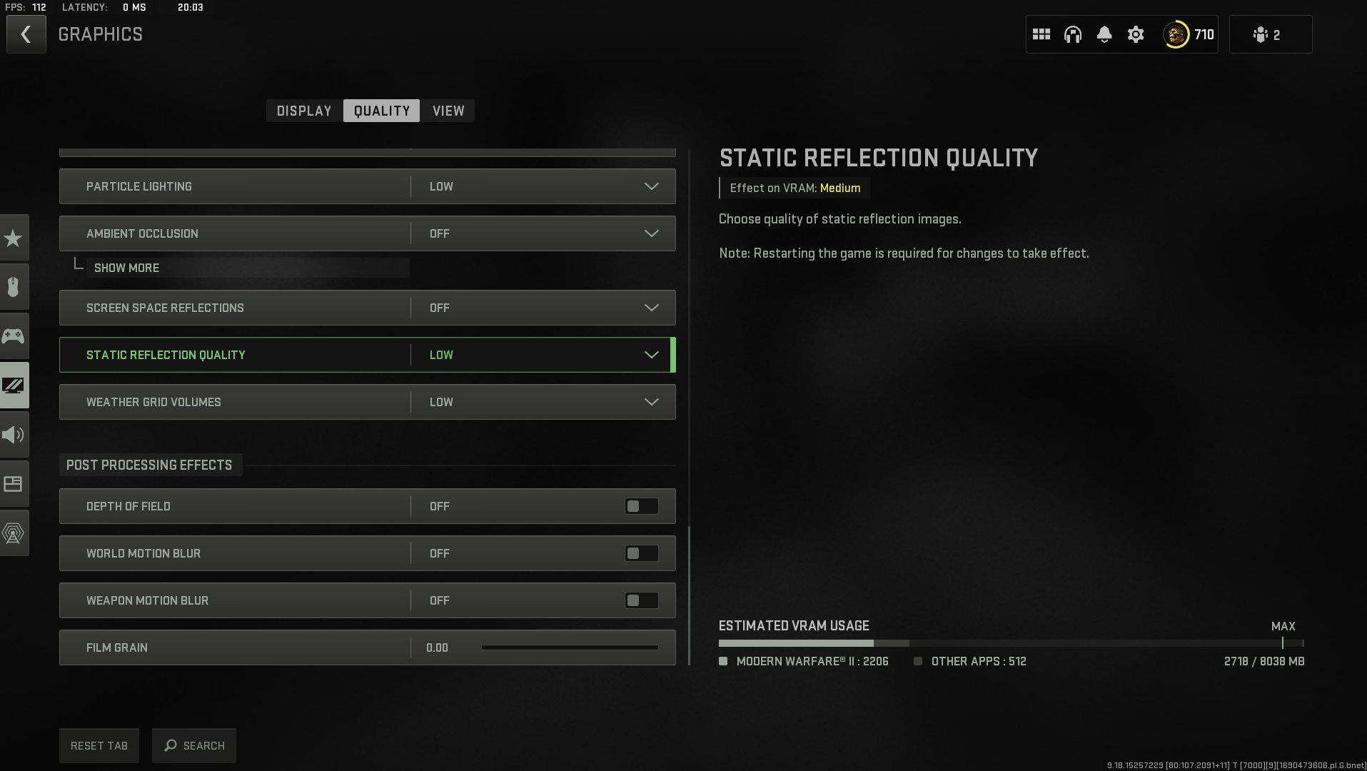

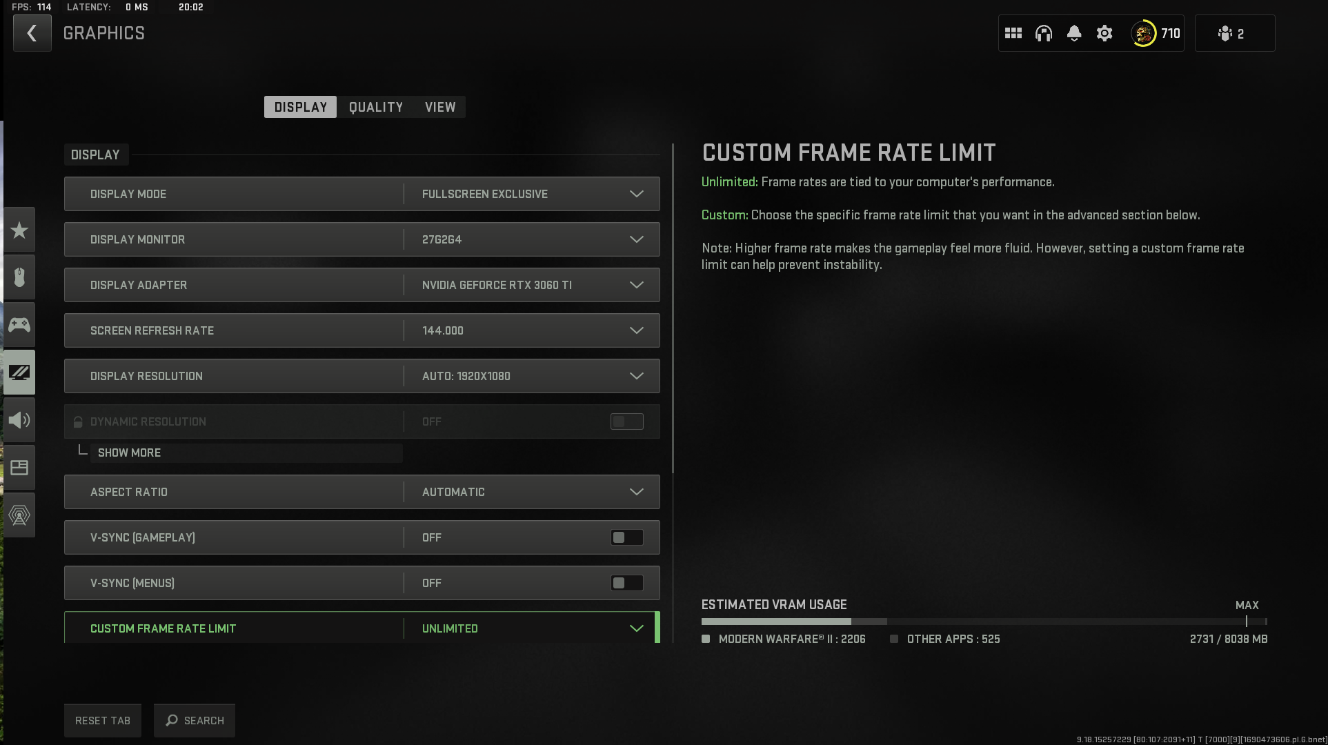

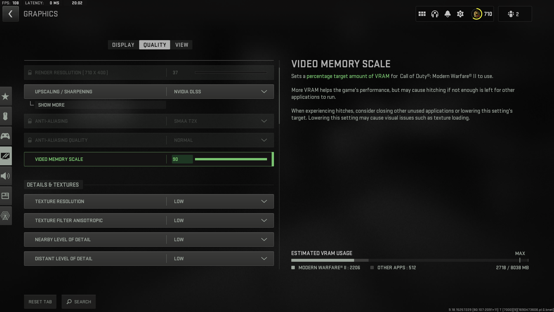

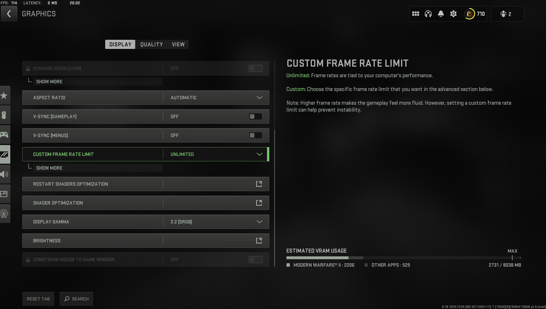

Ich versuche seit langem meine FPS hoch zu kurbeln, hauptsächlich spiele ich shooter, Warzone 2 & MW 2 sind aktuell die zwei die ich am meisten spiele und dort findet sich der Uhrsprung meines Problemes, bei sehr geringen Grafikeinstellungen komme ich grade so auf ca. 80-90 FPS im durchschnitt, aber auch nicht konstant Ein Benchmark test von UserBenchmark zeigt an das alle meine Komponenten, an sich überdurchschnittlich gut laufen für das was sie sind, wenn ich in MW 2 direkt einen Benchmark laufen lasse kommt dabei raus das ich zu 98% ein Bottleneck auf meiner CPU habe. Ich habe habe wärend des spielens keine Probleme mit Überhitzen oder zu viel auslastung der einzelnen Komponenten (laut meines Taskmagers).
Ich habe mir unterschiedliche Videos zur optimirung der FPS druch verändern der Grafikeinstellungen in den Spielen angeschaut und dort aber wenig erfolg gehabt. Ich überlege aktuell mir einen AMD Ryzen 7 5800X3D zu kaufen hab aber sorge das es mir auch nicht viel hilft und wollte daher hier mal nach Meinungen zu dem Problem fragen.

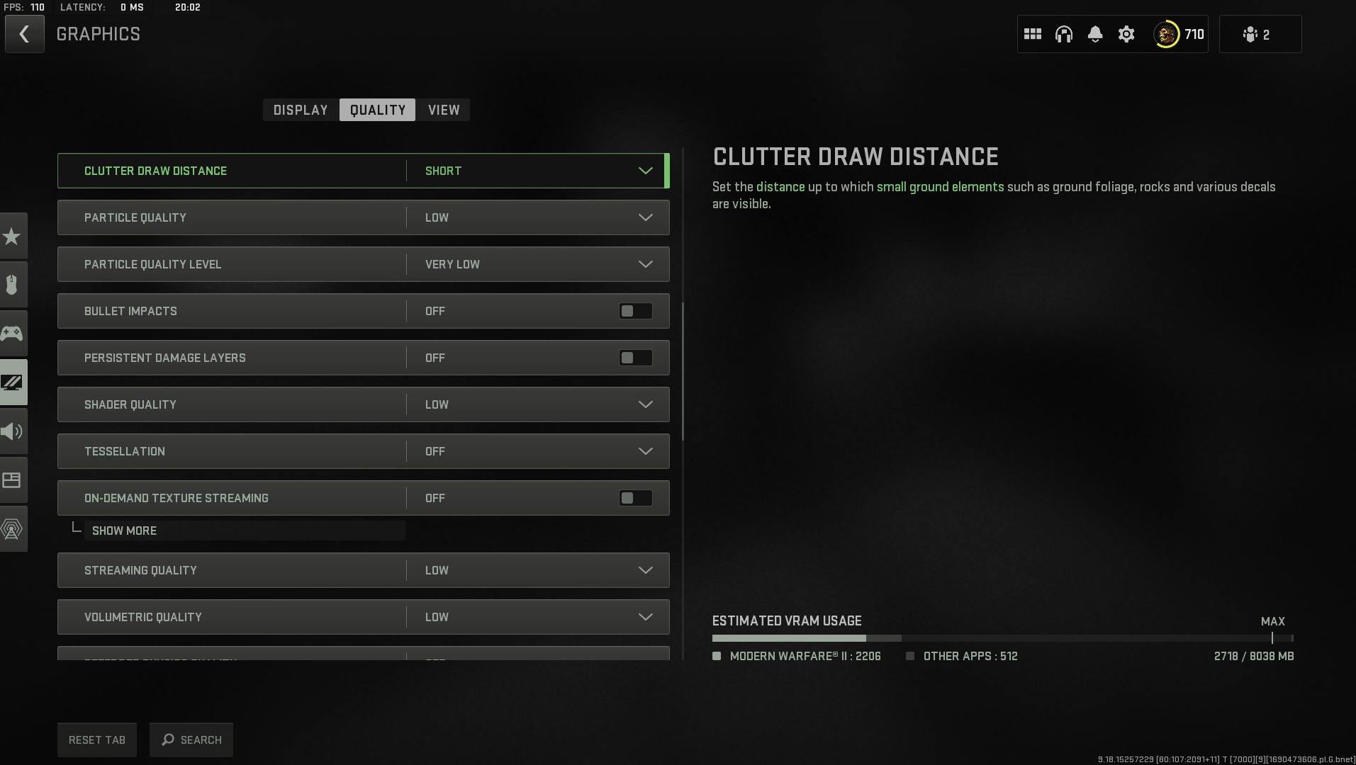

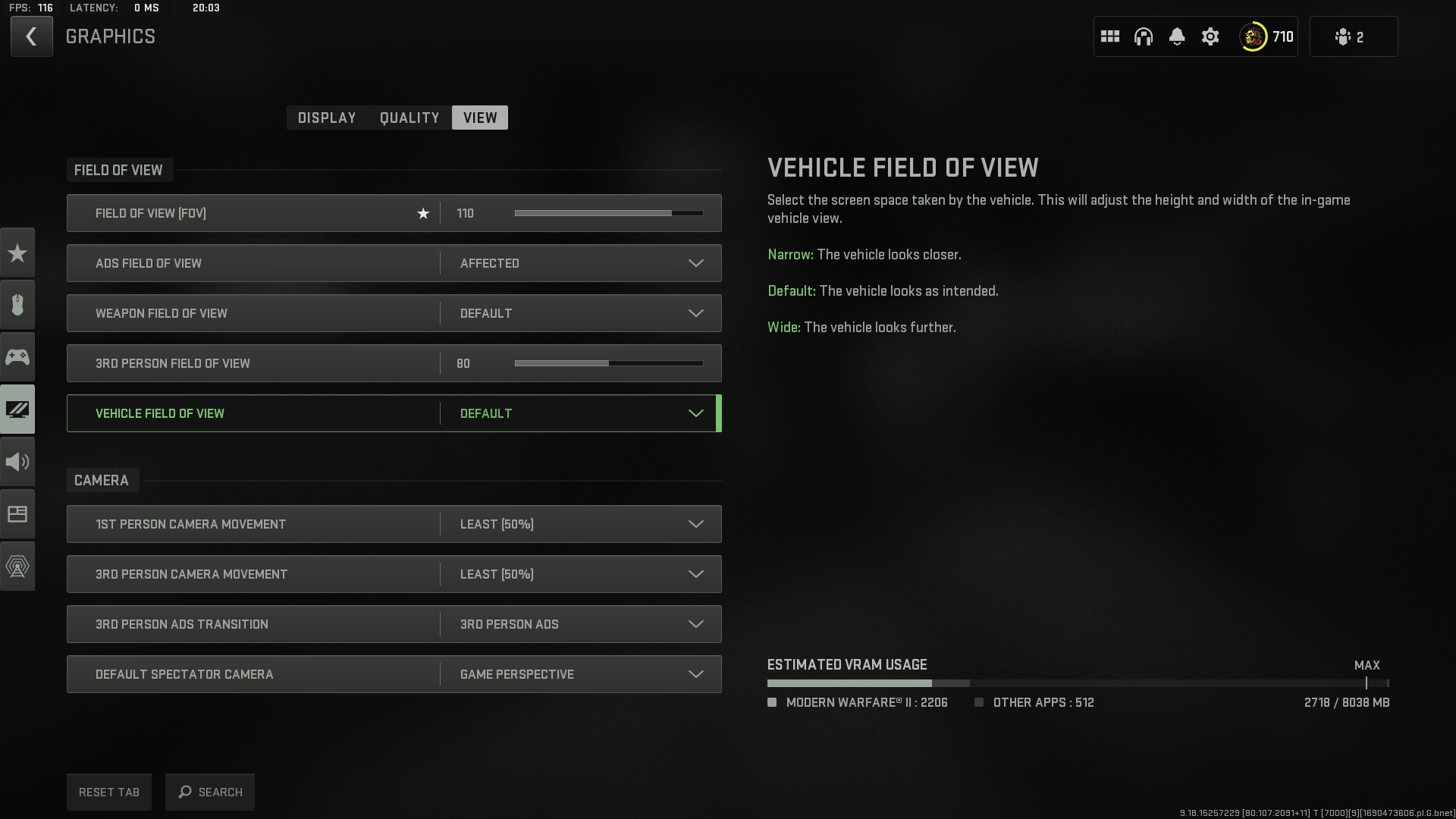

Ich habe meine aktuellen in game Einstellungen und den Benchmark von COD mit angehängt falls sich da jemand genauer auskennt.
Vielen dank schon mal im vorraus.
Luca

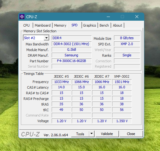

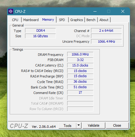

welcher und wie läuft der? bitte mal CPU-Z runterladen, screenshots von "Memory" und "SPD" machen und die hier posten.

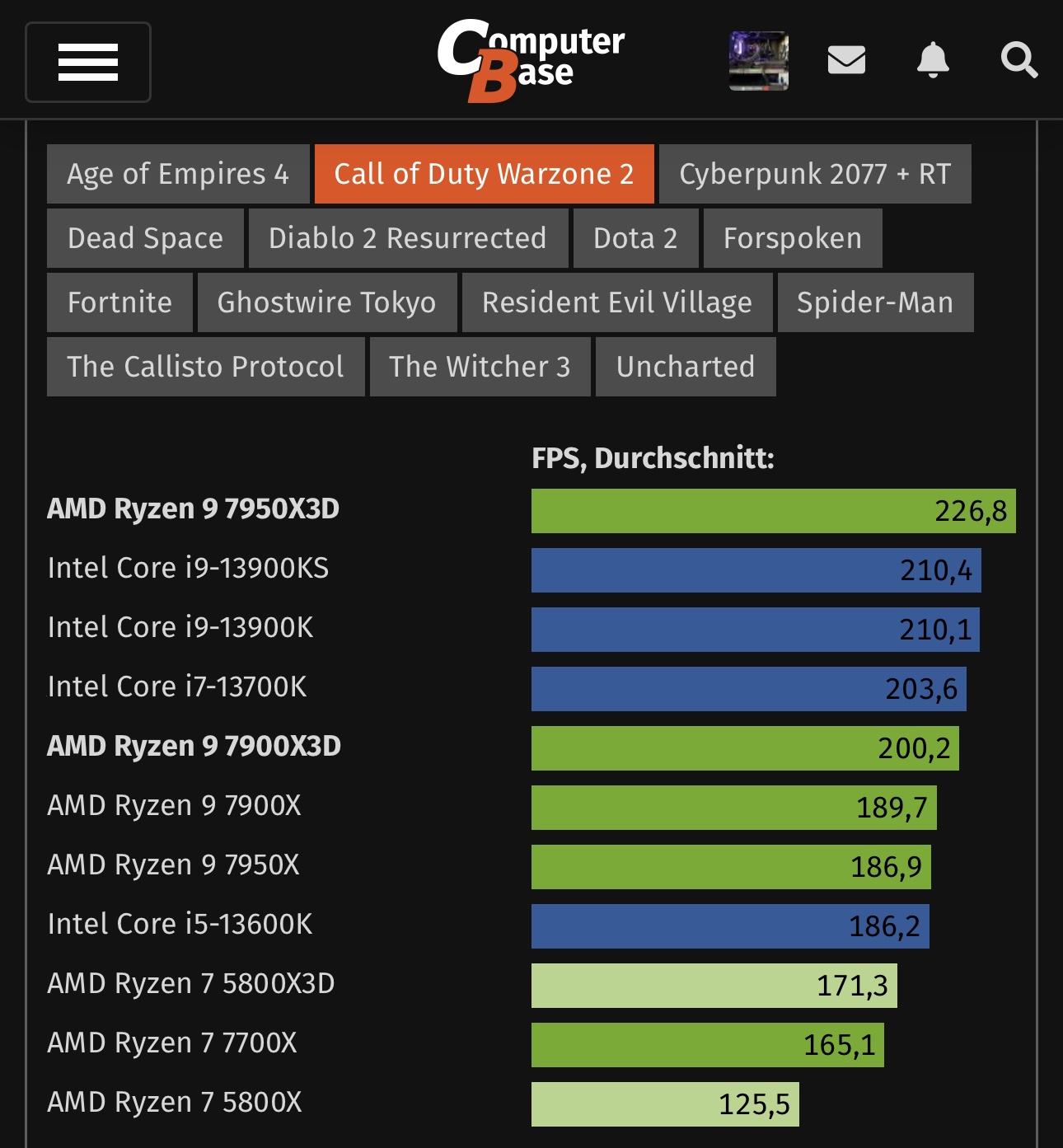

@HisN
Mittlerweile hat sich das wieder gebessert. Der 13700K haut jetzt auch wieder seine 180-200 FPS raus wobei das auch gerne mehr sein könnte.
Der 2700X war halt nie gut. Schon zu Release war er langsamer als der 8700K und co. Der 5800X3D wird da sicher nochmal was rausholen.
Das Problem mit dem Spiel ist schon bekannt, das akute Thema ist aber zum glück wieder behoben, von der Auslastung ist die GPU vilt bei 60%-70% und der rest aber auch, gibt es da ein Programm als empfehlung was ich beim Zocken mit laufen lassen kann? Was mir genauere daten gibt als der TM

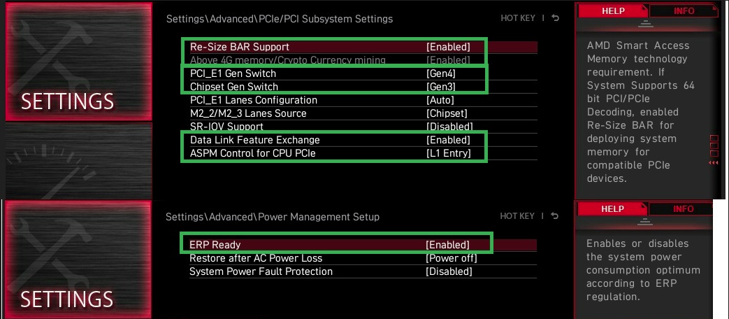

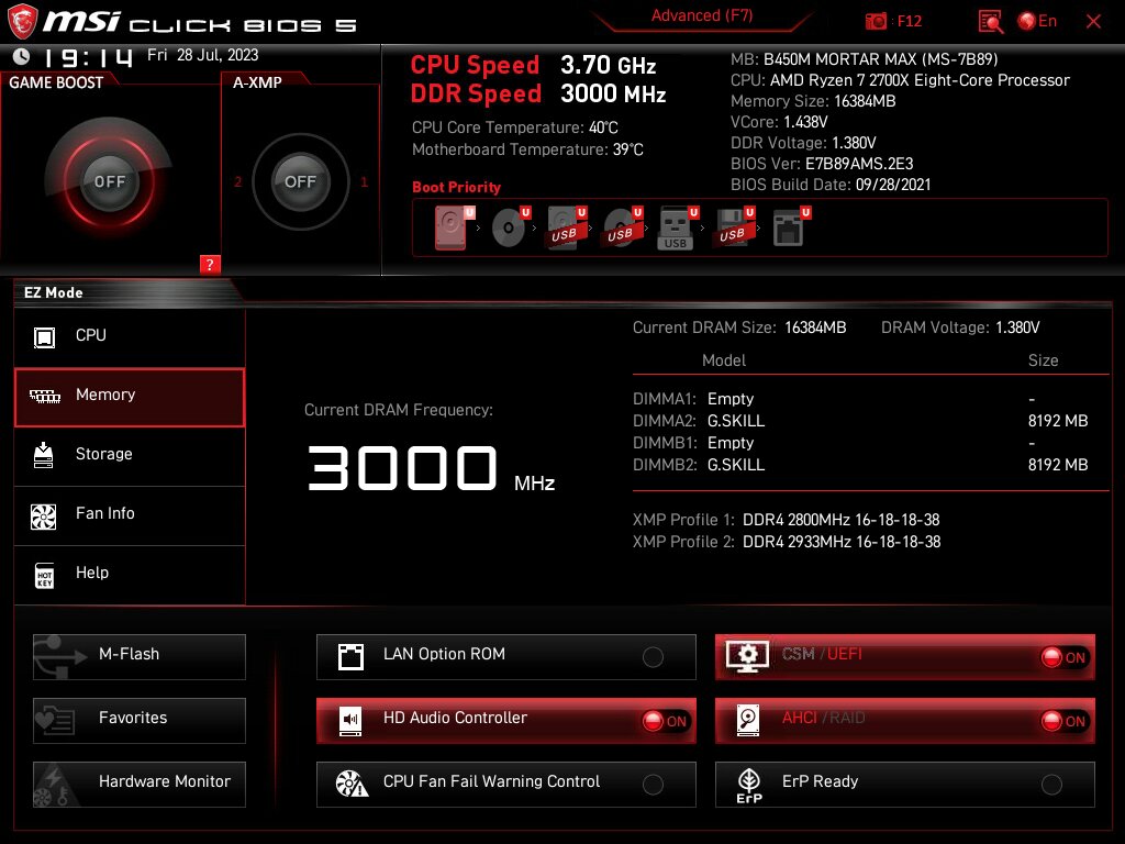

Was für ein BIOS ist auf dem MB?
Kannst das hier im BIOS aktivieren: Resizable BAR
Falls nicht ist das BIOS zu alt und hier wäre dann ein Update nötig, die Funktion ist schon hilfreich bei Games.
Die meisten Programme zeigen nur eine prozentuale Auslastung an, da Spiele nie die ganze CPU nutzen, sondern nur in Teillast laufen, ist eine CPU mitunter bereits bei 50 oder weniger Prozent im Limit, es reicht ja bereits wenn ein Thread am Anschlag ist.
Am einfachsten ist es tatsächlich die GPU Auslastung als Indikator zu nehmen, unter 99% GPU Auslastung = CPU Limit. Aktiviere mal XMP im Bios damit dein Ram vernünftig läuft und schau Dir dann die Auslastung der GPU nochmal an. Willst du viel FPS wird nachher wohl ausgewogen Preset + DLSS Quality ein realistisches Setup sein, da wäre die Frage wo du da mit der GPU Auslastung landest.

hat es nen bestimmten grund dass dein 3000er-RAM nur mit 2133 läuft? das kostet auch leistung. wie schon geschrieben wurde mal das XMP (hier A-XMP) laden. kann sein dass der 2700X bzw dessen speichercontroller 3000 nicht mitmacht.

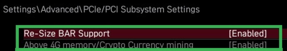

Konnte ich aktivieren, habe auch die Frequenz hochgestellt und hier noch ein Bild von meinem BIOS.

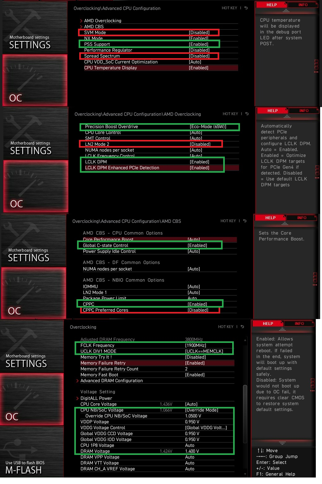

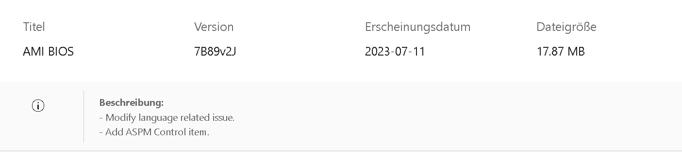

Dein BIOS ist schon ziemlich alt, da gibt es neuere Versionen die auch einige Sicherheitslücken ausgebessert haben.
Das hier ist die neuste Version, da ist das ASPM Features aktiviert.
Das hilft Energie zu sparen.
https://de.msi.com/Motherboard/B450M-MORTAR-MAX/support
Habe auch MSI Boards, falls du willst kannst du ja mal die Einstellungen testen.
Einige werden bei deiner CPU vielleicht nicht funktionieren aber testen kann man ja mal.
Sollte es Probleme geben kann man einen CMOS Clear machen.
Bei mir läuft das auf 2 Boards ohne Probleme und auch bei Kollegen.

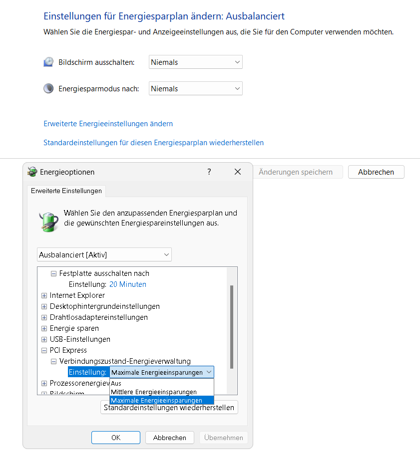

Bei ASPM im Windows diese Einstellung ändern danit es funktioniert.
