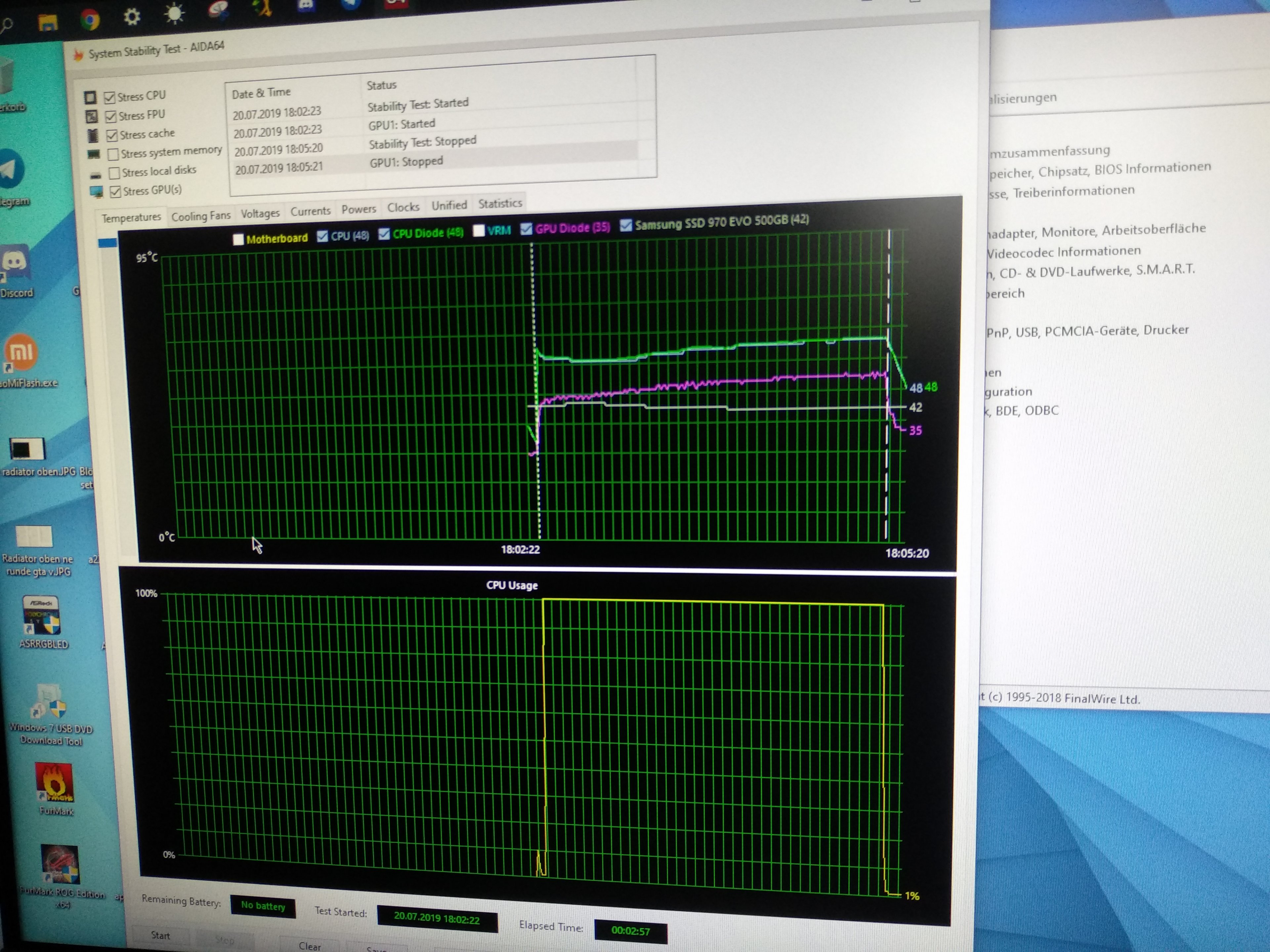

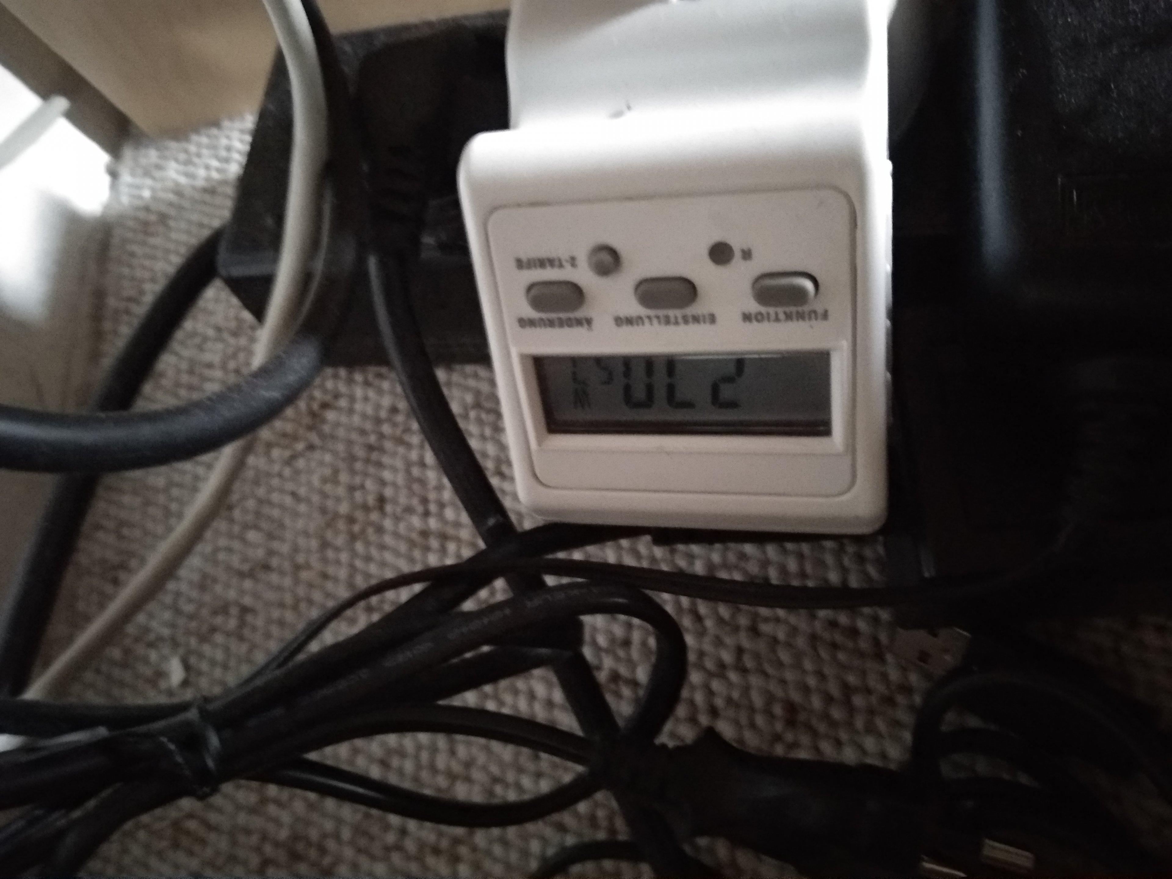

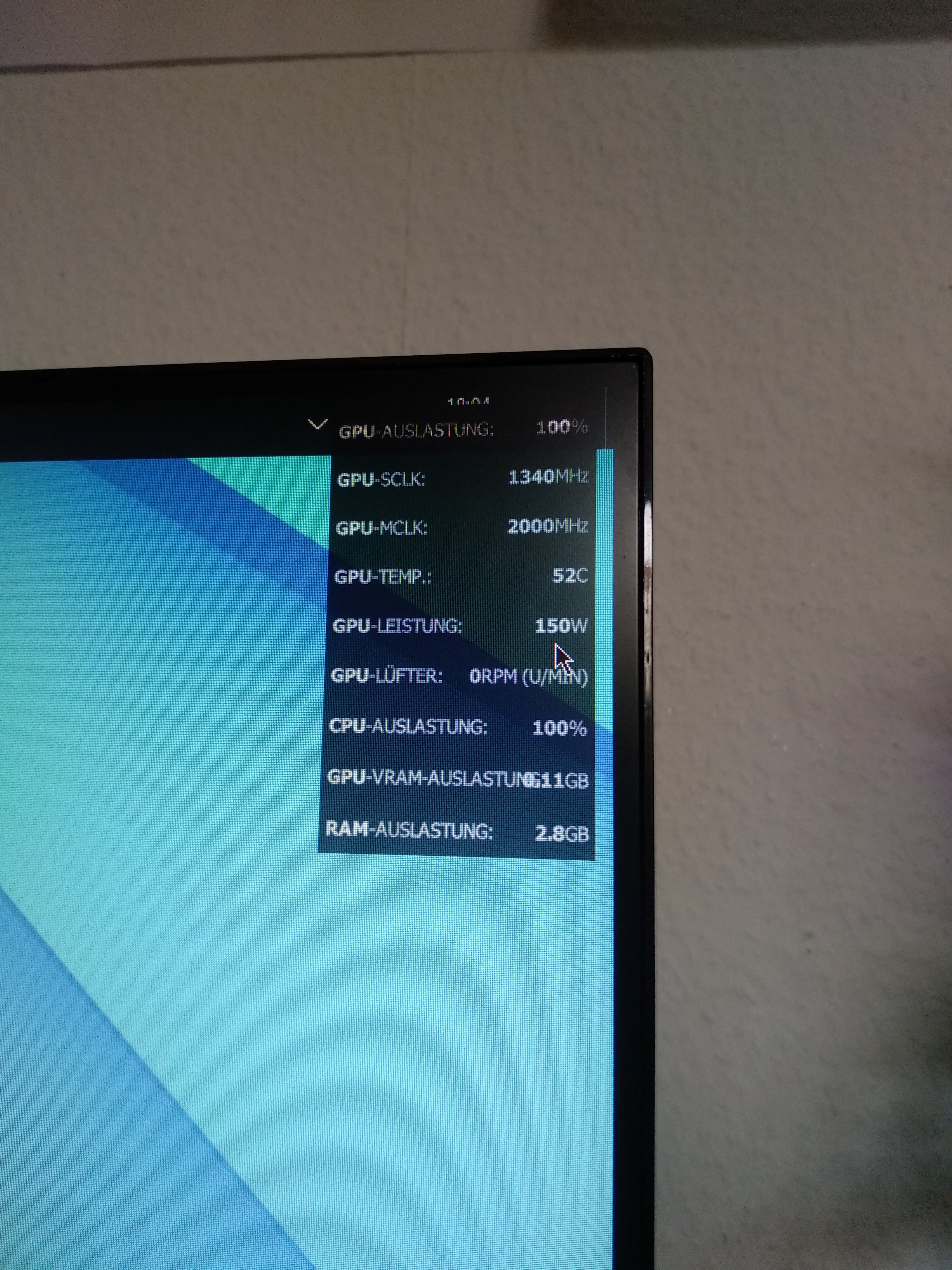

Hier Mal ein paar Bilder
Vollast mit Aida 64, aber das seht ihr gleich

OMG Junge .. das ist nur GPU Last, auf dem Board sind noch andere Teile die Strom brauchen ...
Also stimmt der Verbrauch doch.
